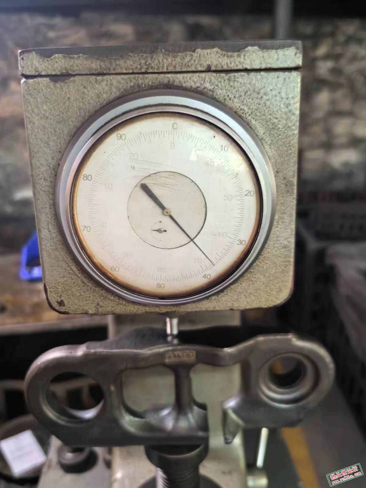

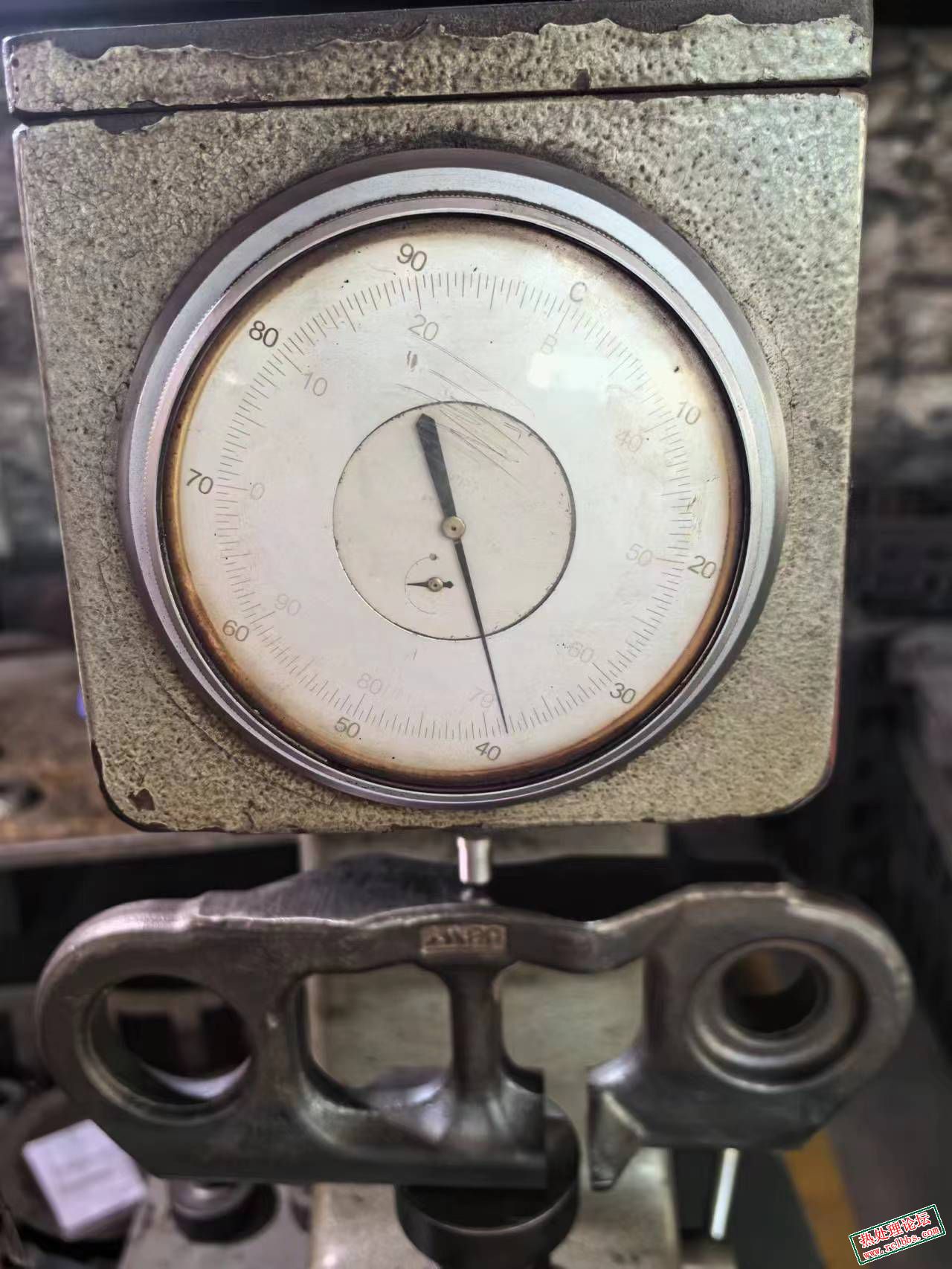

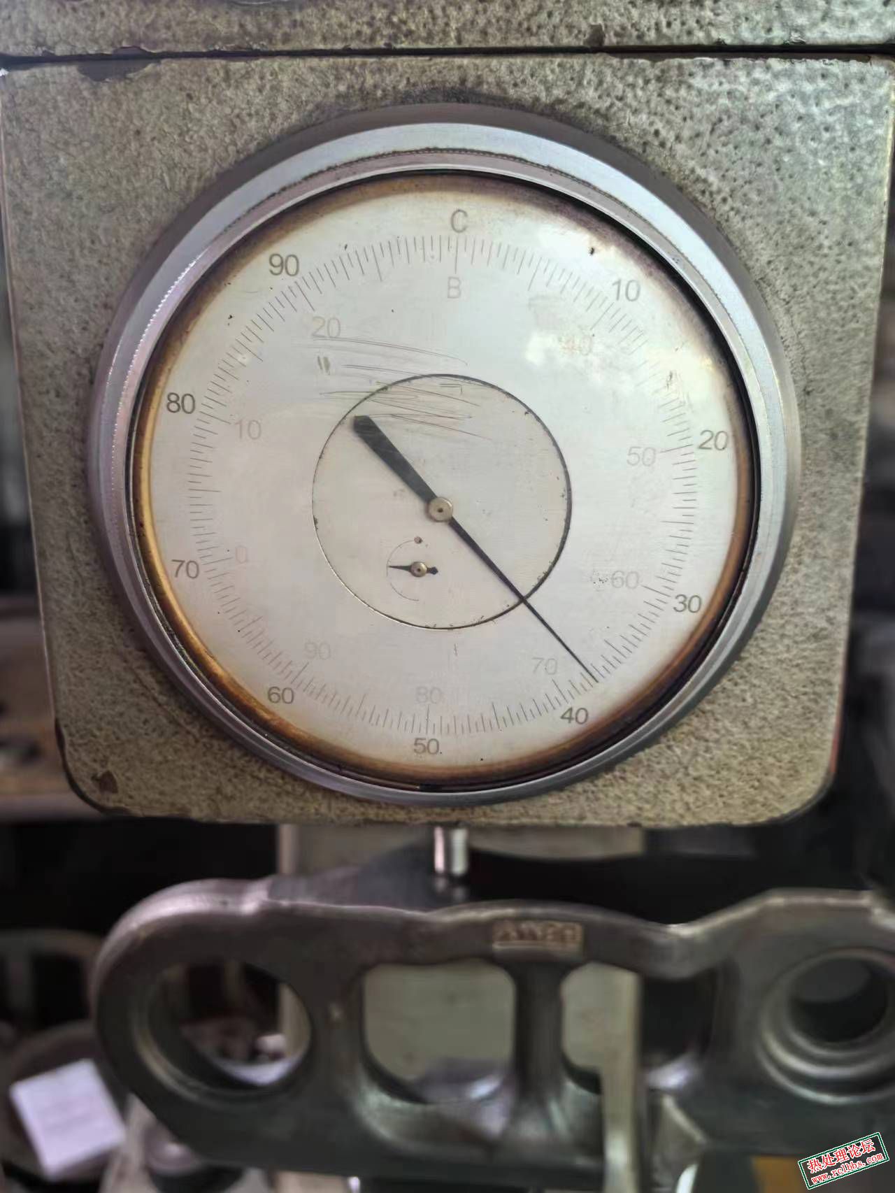

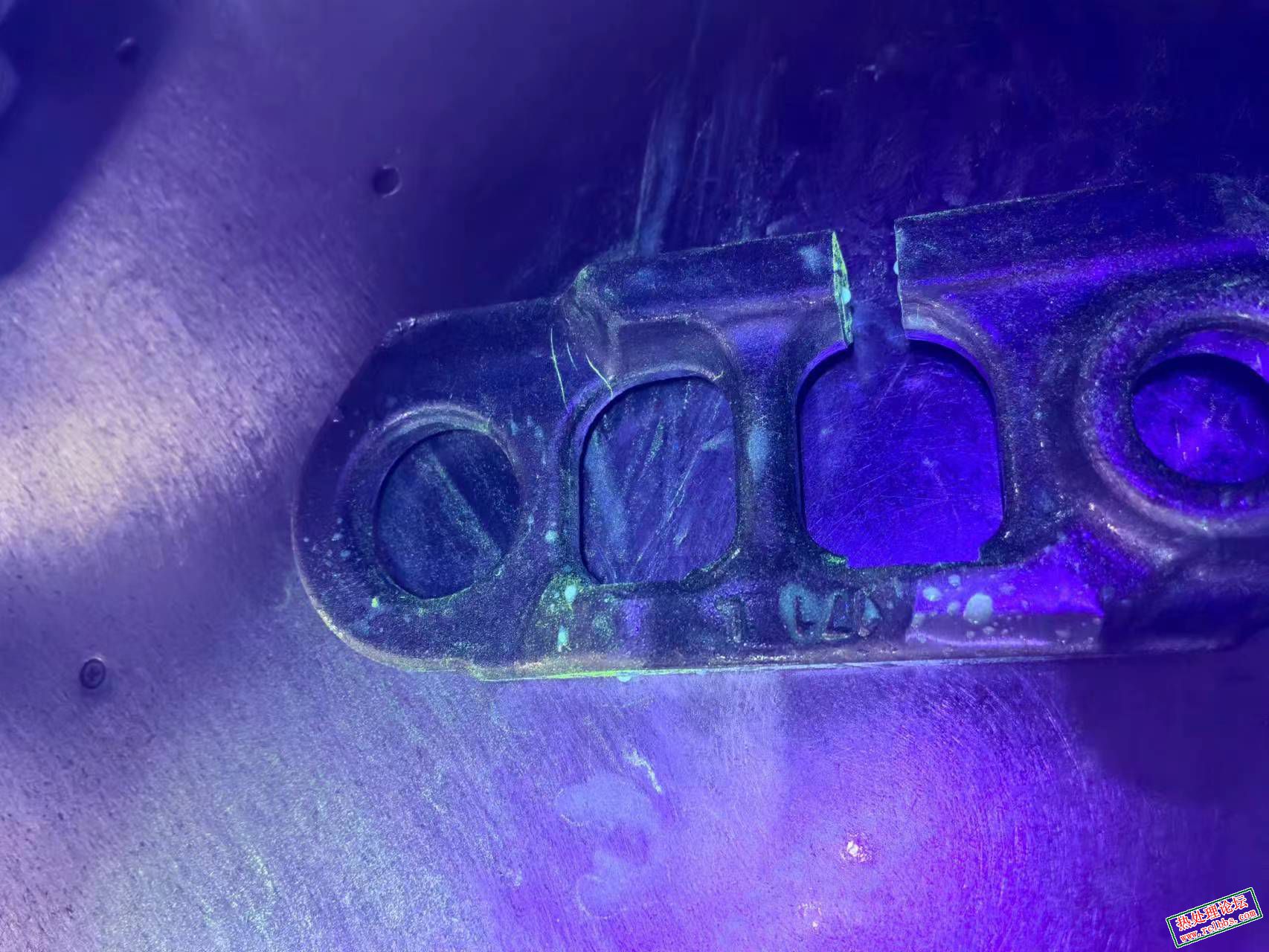

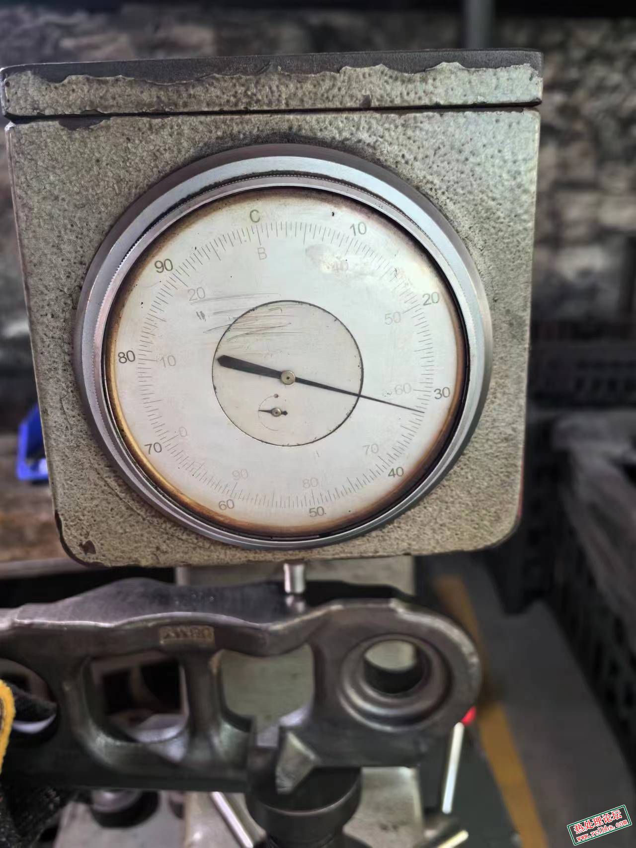

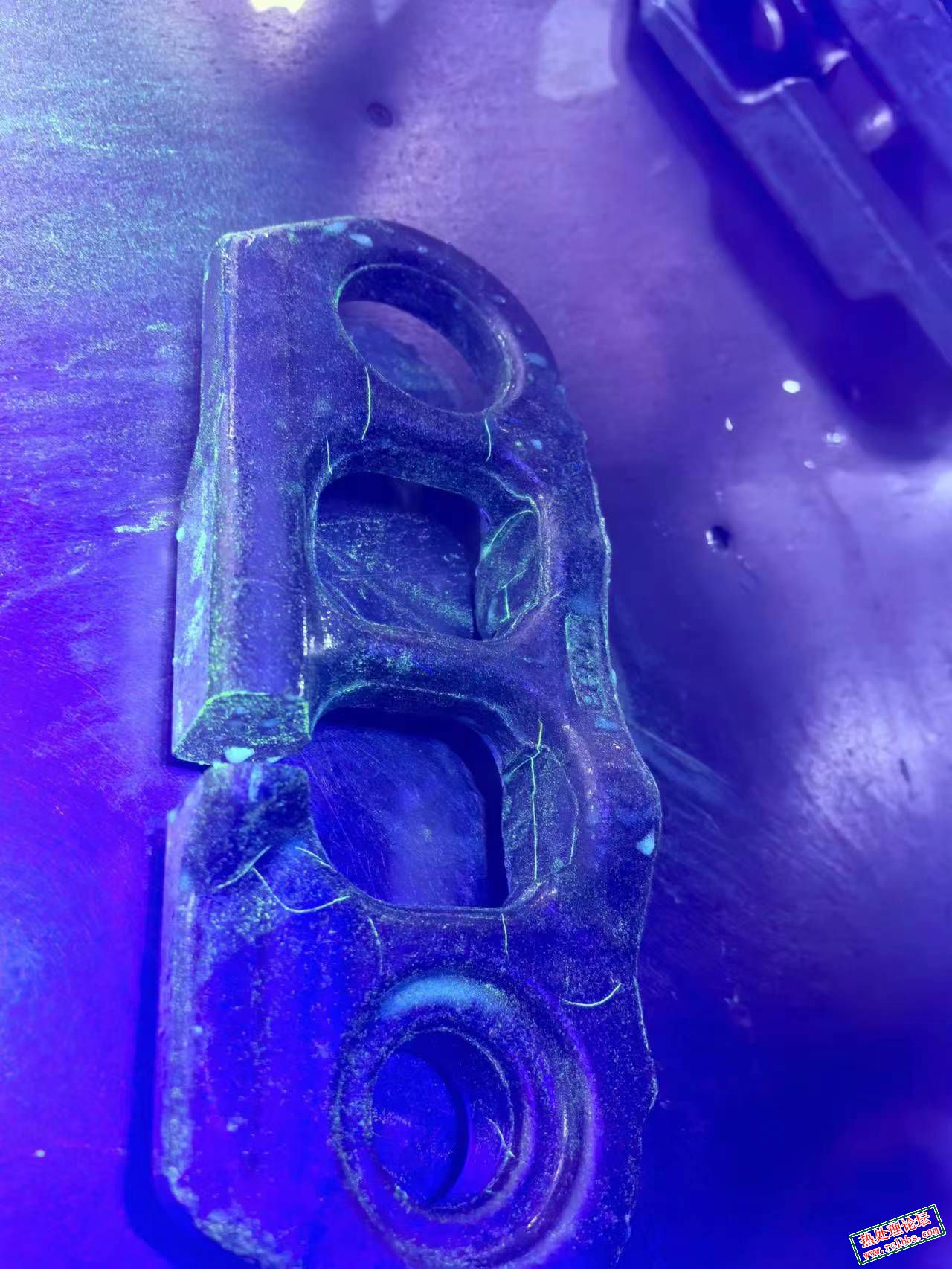

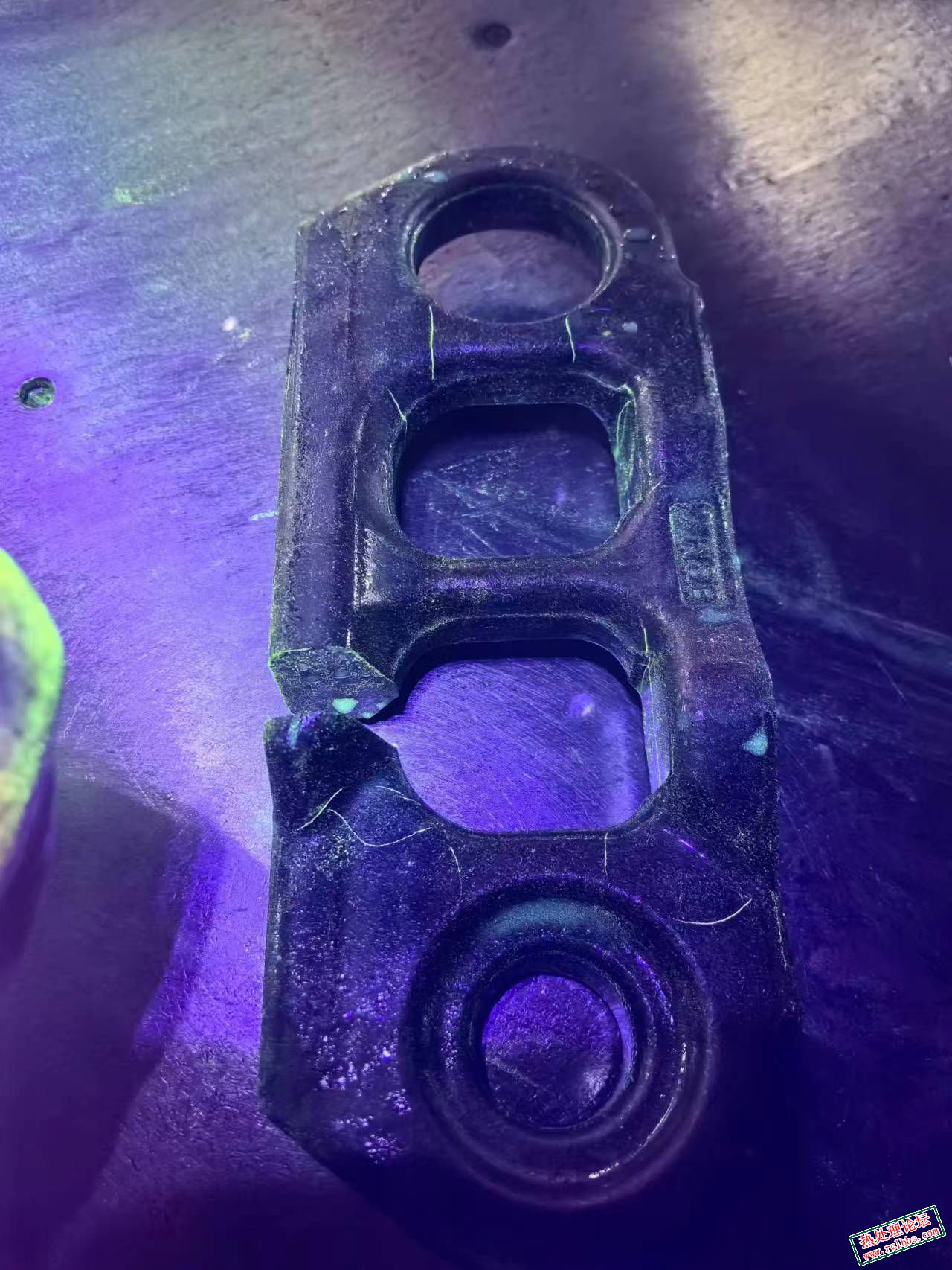

虚心求教:    材质是40Mn2,正常工艺的锻造后余温油淬,500℃回火,约4个小时【炉子的原因,前两个小时一直在升温】表面硬度要求33.5-38.0HRC;
现在探伤后发现两个工件裂纹比较多,能请教一下这类型裂纹造成的原因,或者需要做那些检测进行排查;

金相是热处理的眼睛,需要做金相分析的。

这个材料锻造余温淬火,介质冷却速度工件形状需要互相配合,这个开裂明显为应力集中开裂,还存在硬度不均匀情况,如果对金相要求不严格,可以继续做余温淬火,但是需要改变工艺才能保证不开裂和硬度均匀

这个规格的产品我们是一直这样做的,也就这次在探伤的时候发现有两件出现这种情况,晶粒度的话满足3级就可以了,组织的话4级以内就行;

看着就是淬火裂纹,如果热处理工艺没问题就金相检查材料偏析和夹杂物
