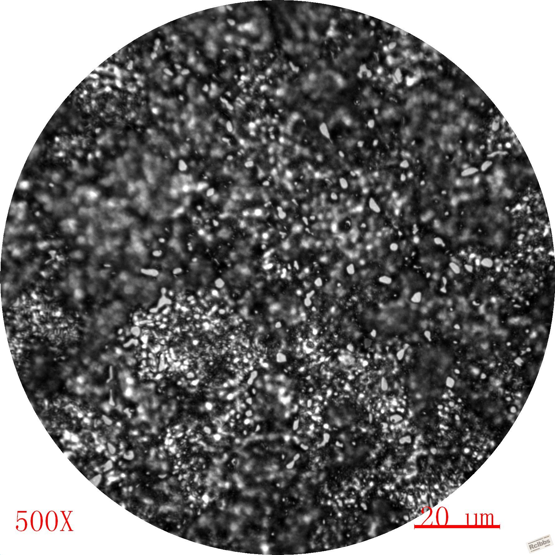

碳化物网状要在淬回火状态评定。
发表于 2010-5-3 10:46:00 | 显示全部楼层
从退火图片看是退火工艺不当,碳化物颗粒大小不均匀,关于碳化物网状要在淬回火状态评定,同2 楼的意见相同

你放大倍数是多少?你可以参考 JB/T1255-2001 或者SEP 1520

我知道你是要检查退火后的球化组织和网状碳化物级别,检查球化组织,你是浸蚀过度了,但从图片上看球化后的碳化物颗粒大小不均,为不合格退火组织;检查网状碳化物,要淬回火后再检查,而不是在退火后深腐蚀检查。

同意5楼意见

需要在组织均匀的时候检验,基本上同意五楼

同样要强调两点,腐蚀过深,组织均匀

第一张图片,碳化物不均匀,还有球化退火不全

颗粒大小不均,腐蚀过深
