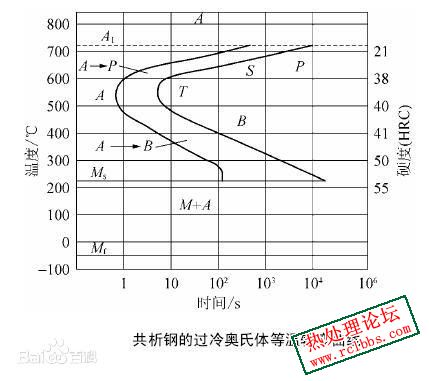

请问,TTT曲线中贝氏体转变和珠光体转变的分割线,存在么?还是说讨论这个问题没有意义?现实中连等温转变都困难。

发表于 2023-12-12 22:12:49 来自手机 | 显示全部楼层
shuligaoshou 发表于 2023-12-12 10:48
谢谢。是不是这么理解“TTT曲线的鼻尖就是珠光体转变和贝氏体转变的分界线点”?珠光体转变的孕育期和长 ...
贝氏体转变也是形核与长大的过程,简单描述,就是C和Fe的扩散

鼻尖温度就是( ⊙ o ⊙ )啊!

热处理原理书看看,这个转变是有意义的。在连续冷却或者等温转变的时候都可以应用的。比如等温正火。

不会啊,600~700就是铁素体+珠光体转变
谢谢。是不是这么理解“TTT曲线的鼻尖就是珠光体转变和贝氏体转变的分界线点”?珠光体转变的孕育期和长大无关,因此过冷度越大,孕育期越短。贝氏体转变和形核无关,因此过冷度越大,孕育期越长(因为温度降低,扩散困难)。

一般来讲,对于简单合金钢,C曲线只有一个鼻尖,但是对合金元素添加较多的合金钢,会出现不同的C曲线,推荐查询《钢的过冷奥氏体转变曲线 第一图册》这本书
