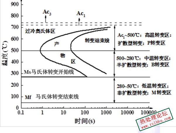

经过鼻尖的横线是珠光体转变和贝氏体转变的分割线,请问对么?

谢谢。是不是这么理解“TTT曲线的鼻尖就是珠光体转变和贝氏体转变的分界线点”?珠光体转变的孕育期和长大无关,因此过冷度越大,孕育期越短。贝氏体转变和形核无关,因此过冷度越大,孕育期越长(因为温度降低,扩散困难)。

理论知识是这样子理解的。这个在在热处理冷却转变相关理解书有介绍。

珠光体转变和过冷度有一定关系。贝氏体转变因为温度低了,温度越低相变相变驱动力方面受到影响。我感觉 吧这些问题找个理论书好好读一遍更实在。
不是过冷度越大,驱动力越大么?

没有这个说法,没有明确的分界线。贝氏体开始转变温度不一定是TTT曲线的鼻尖温度,那个温度点的线才是分界线。
