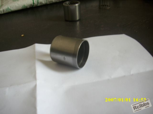

产品没有翻边之前的图片 ,产品内壁要翻边的部位有一个台阶比里面的要低一点。
热处理后脱铜产品
热处理后脱铜产品

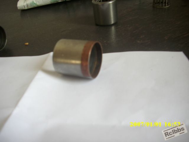

镀铜后的图片
镀铜后的产品
镀铜后的产品

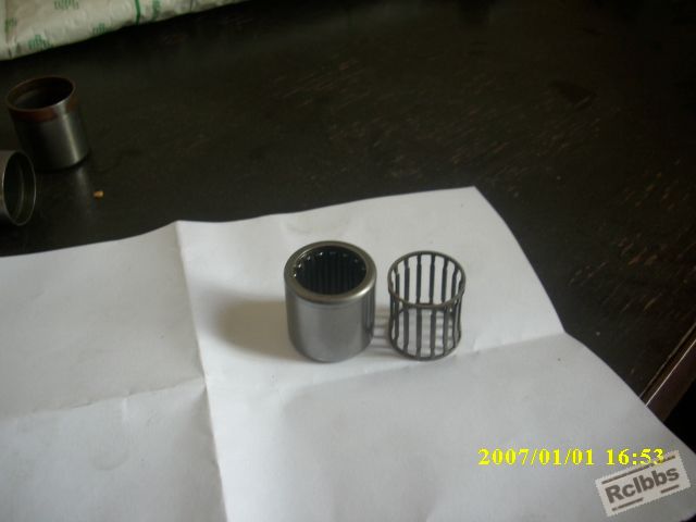

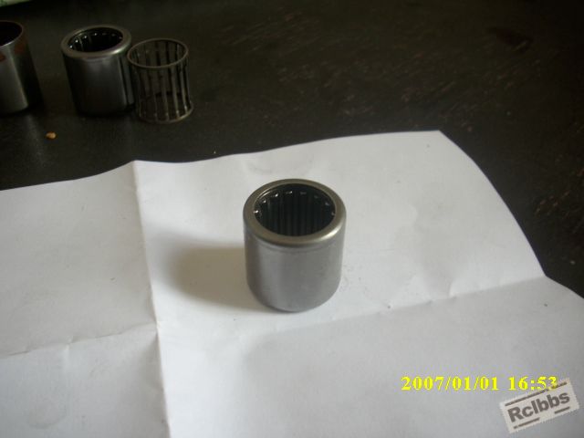

装好保持架和滚针后翻好边的产品以及边上的保持架
翻边后的成品和保持架
翻边后的成品和保持架
翻好边后的成品
翻好边的成品
翻好边的成品

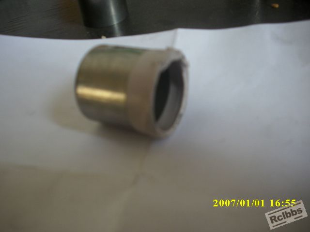

使用防渗涂料的冲压圈
使用防渗涂料的产品
使用防渗涂料的产品

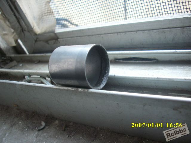

使用防渗涂料进行热处理后产品外面的涂料残渣很容易清除,但冲压圈里面的残渣清除很麻烦。
防渗涂料热处理后里面的残渣
防渗涂料热处理后里面的残渣
