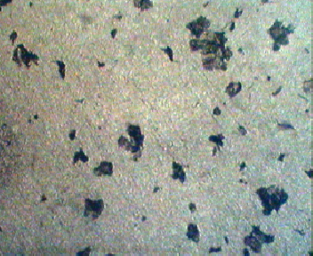

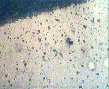

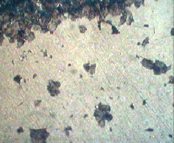

请教各位师傅,这几张金相照片中的黑色组织是什么组织?! 20CrMnTi   渗碳淬火低温回火 工艺:910度  1.1%  470min  910度  0.8%  300min  850度  0.5%  60min  油温60  搅拌中速
1.jpg 400X表面处
3.jpg 100X表面处
2.jpg 400X表面稍里处

发表于 2010-4-30 18:36:20 | 显示全部楼层
该零件是锻造件吧,氧化物夹杂物
发表于 2010-4-30 18:48:12 | 显示全部楼层
制样效果很差.请重新制样.并做一个垂直于该观察面的试样.心部照片呢?很久以前看过一个有缩孔及疏松的试样.大致上就是这个样子的.检查一下硬度情况
发表于 2010-4-30 21:58:07 | 显示全部楼层
有可能是氧化物夹杂物
签到天数: 22 天
发表于 2010-5-16 16:31:26 | 显示全部楼层
应该是夹杂
签到天数: 21 天
发表于 2010-5-16 18:33:26 | 显示全部楼层
不是夹杂物,组织不正常,可能是屈氏体组织.
发表于 2010-5-17 17:00:26 | 显示全部楼层
氧化物夹杂物。
发表于 2010-5-18 14:05:29 | 显示全部楼层
制样问题与原材料 夹杂物
发表于 2010-5-18 15:06:13 | 显示全部楼层
回复 6# 888888
    同意6楼的观点,不是夹杂物。但不知楼主的式样,是抛光态?还是浅腐蚀态?
发表于 2010-5-18 15:52:47 | 显示全部楼层
请楼主把心部组织也上传,彼此好对照综合判断
初步看楼主的样品不像是夹杂物形态,如果说是夹杂物的话,这样的材料已经是超标报废了,同意六楼的看法,组织不是正常状态,可能是屈氏体,不过你的样品是否像九楼说的是抛光态?还是浅腐蚀态呢,要是抛光态以腐蚀处理查验,要是腐蚀浅了再稍微加深点,看看表面和心部组织是怎样的状态。如果说工艺上没有问题的话,那么问题在于冷却方面查验了
 楼主| 发表于 2010-5-18 17:44:03 | 显示全部楼层
试样是浅腐蚀的,
产品规格:直径50*233   材料:20CrMnTi  技术要求 DC1.25-1.55mm  58-63HRC  A1-5 C1-4 M1-5
发表于 2010-5-19 10:37:15 | 显示全部楼层
看图片应该是冷却不足,黑色组织是屈氏体。
发表于 2010-5-19 14:11:10 | 显示全部楼层
淬火冷却时工件转移慢而产生的屈氏体组织,或是制样缺陷
签到天数: 9 天
发表于 2010-5-19 20:04:30 | 显示全部楼层
下结论要有依据,照片都看不清楚,如何定论呢。
发表于 2010-5-19 22:08:54 | 显示全部楼层
兄弟,是样没制好吧??????第一张倒像非马,,图片看不大清楚,不太好定论
发表于 2010-5-20 10:19:38 | 显示全部楼层
材料有这么夹杂物这个钢厂也太差了吧,不像是夹杂,最好重新磨样看看
发表于 2010-5-20 11:17:57 | 显示全部楼层
    既然是浅腐蚀态,应该是屈氏体。应该是加热不足,难道你的工件硬度正常吗?组织不欠热吗?
 楼主| 发表于 2010-5-20 13:11:31 | 显示全部楼层
回复 17# renbenfg
    硬度,组织,硬化层都是合格的!
发表于 2010-5-20 13:25:57 | 显示全部楼层
回复 18# 马塞克
    这样的组织一般属于加热不足,小于2级是合格的。但不知渗碳钢的评级标准。
发表于 2010-5-20 14:36:54 | 显示全部楼层
图片确实不太清楚。但从形态上看,应该不是夹杂物。
