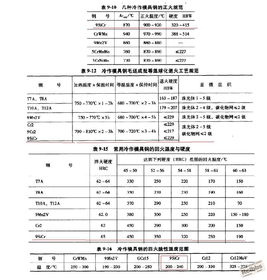

9SiCr材料回火脆性温度是200~240°C,照理300°C回火不会发生回火脆性,建议查看金相组织:材料碳化物分布,脱碳与否,是否存在过热等等。9SiCr属冷作模具钢有关热处理工艺参数热处理手册上有,以下拼图可作参考希望能有帮助:
