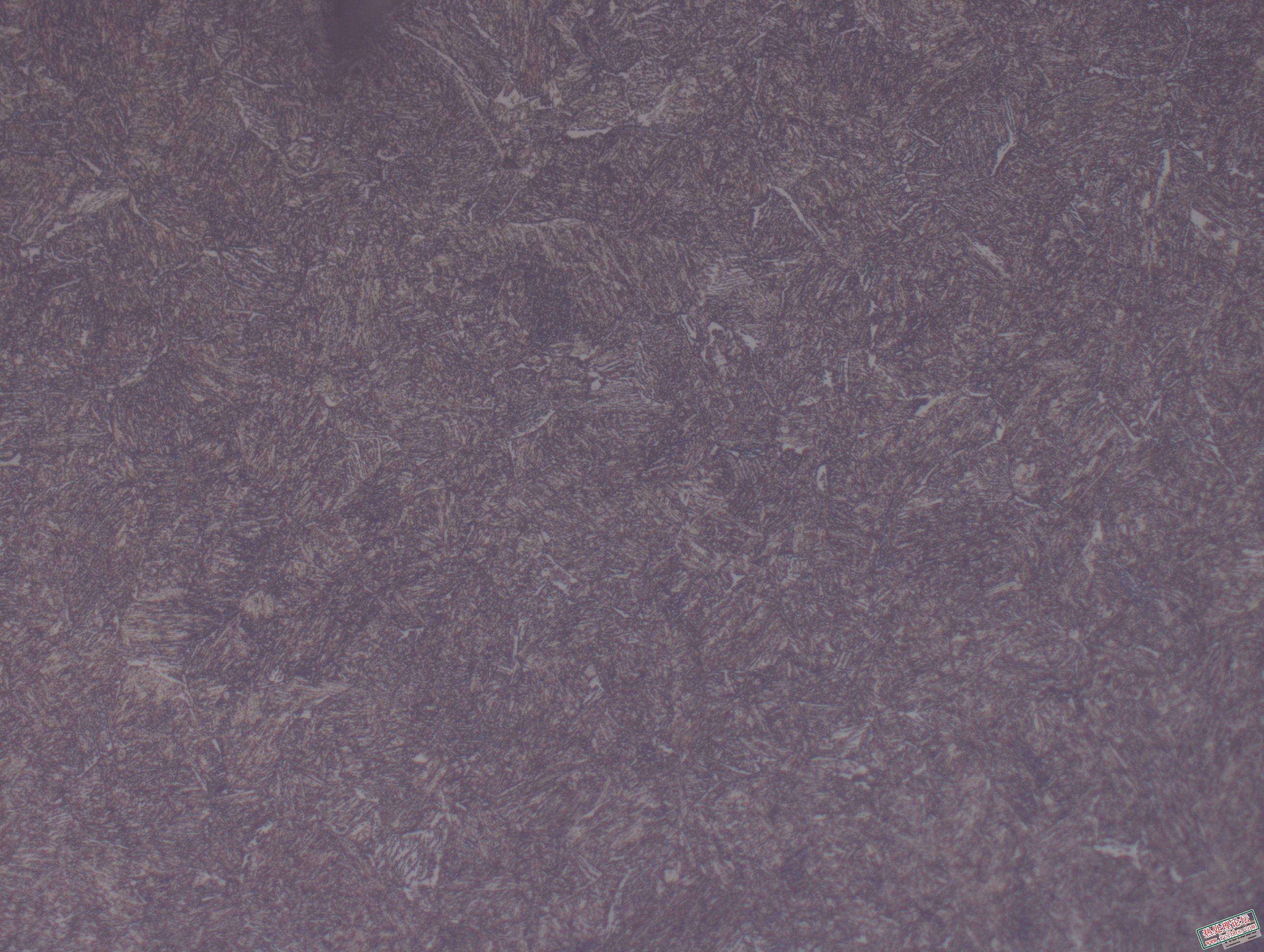

这个表面组织是回火索氏体吗?看起来不太像回火马氏体,针状特征很少,絮状特征多。

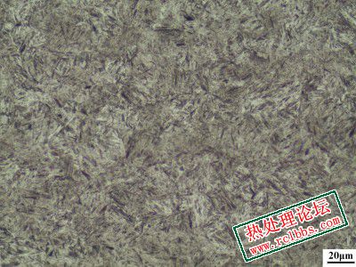

 楼主| 发表于 2023-12-13 14:15:29 | 显示全部楼层
http://www.rclbbs.com/forum.php? ... d=150062&page=1
论坛里找的40Cr,回火马氏体

发表于 2023-12-15 07:42:43 | 显示全部楼层
表面是中温回火的回火托氏体,界于马氏体和回火索氏体之间,所以看着感觉有点不对。

发表于 2023-12-15 08:06:51 | 显示全部楼层
淬硬层就是回火马氏体。

 楼主| 发表于 2023-12-15 12:30:47 | 显示全部楼层
chl937 发表于 2023-12-15 08:06
淬硬层就是回火马氏体。
回火马氏体,典型的黑针状,或者板条状,失效件的大部分都看不出来,怎么回事啊。

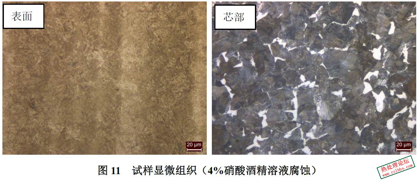

 楼主| 发表于 2023-12-15 12:41:28 | 显示全部楼层
40Cr回火屈氏体,图片找到了,论坛里。
40Cr回火屈氏体
40Cr回火屈氏体

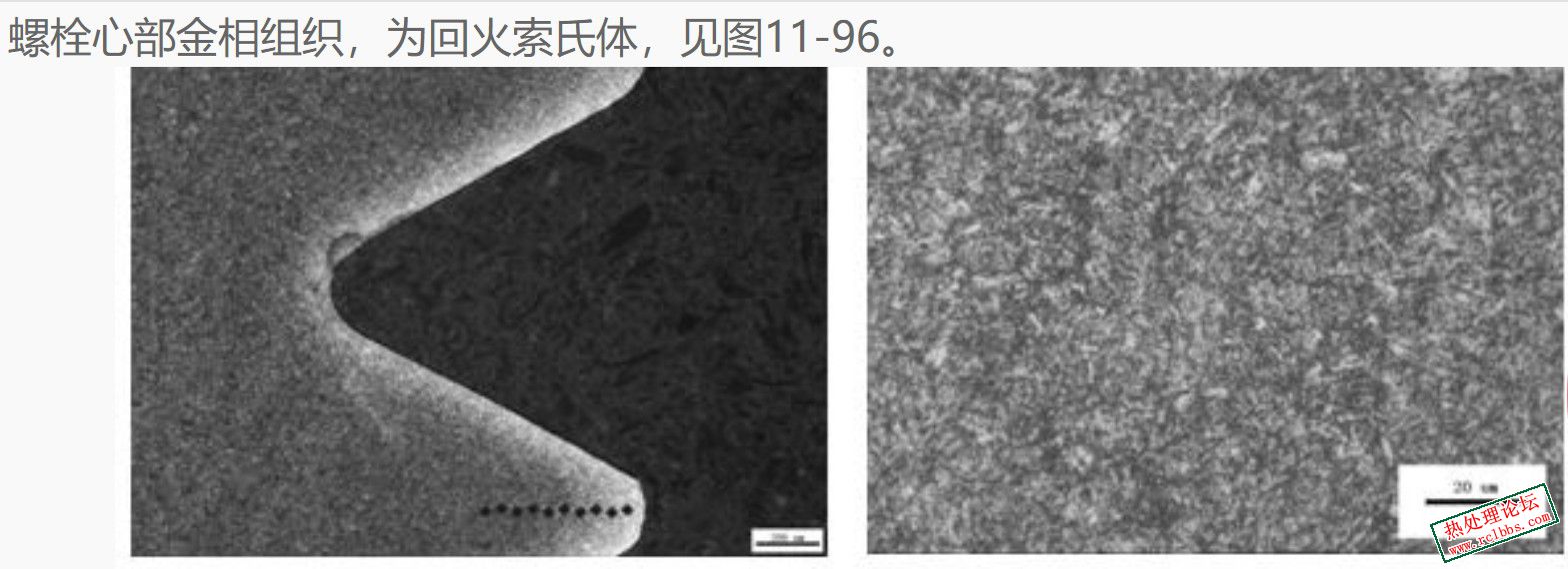

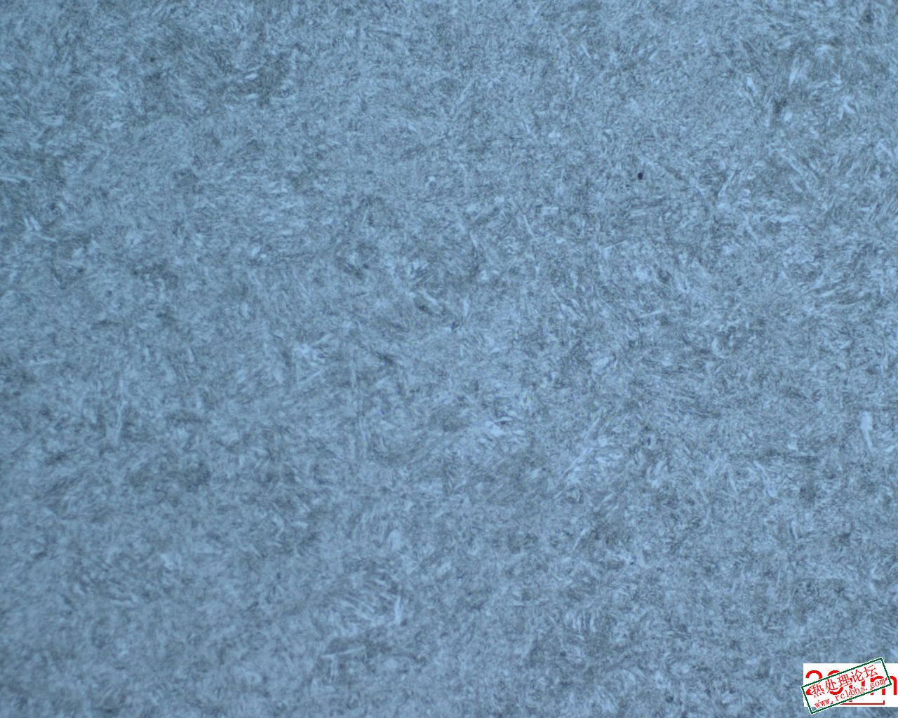

签到天数: 55 天
 楼主| 发表于 2023-12-15 12:56:30 | 显示全部楼层
网上找了个不太清楚的,40Cr高温回火索氏体。哪位有清楚点的啊。
签到天数: 1005 天
发表于 2023-12-16 08:21:19 | 显示全部楼层
这材料有带状偏析,这回为托式体硬度高点吧

发表于 2023-12-18 12:53:38 | 显示全部楼层
这是什么材料?这个不是索式体,芯部没淬透
签到天数: 903 天
发表于 2023-12-19 15:31:37 | 显示全部楼层
芯部是铁素体和珠光体啊。淬个鬼火,芯部是正火组织形态。
