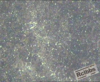

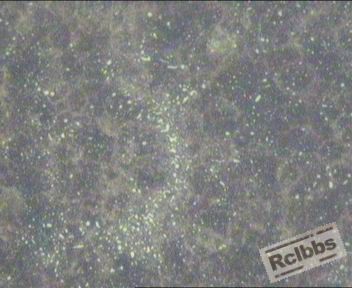

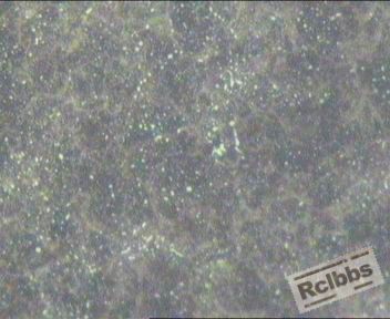

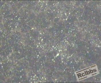

[已解决] 请问这个轴承滚珠组织合适吗?
签到天数: 217 天
发表于 2010-5-3 00:22:25 | 显示全部楼层 |阅读模式
能否说球化退火不充分?

发表于 2010-5-3 02:48:53 | 显示全部楼层
照片中碳化物呈断续网状分布。可以充分说明球化退火不充分。应为不合格组织。
lrzjs + 5 应助及时!
发表于 2010-5-3 10:17:16 | 显示全部楼层
照片中看是碳化物呈断续网状分布,退火不充分,不知道装炉量是怎样的?温度,保温时间?
可以再适当的延长保温时间的

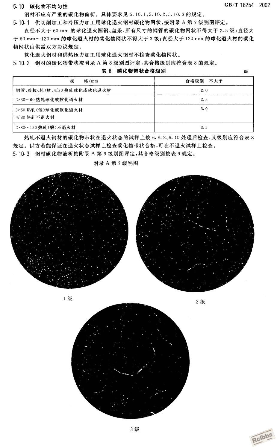

用GB/T 18254-2002高碳铬轴承钢来判断,站内有下载可用:
http://www.rclbbs.com/viewthread.php?tid=11382&extra=page%3D1
以下是关于网状碳化物内容:
