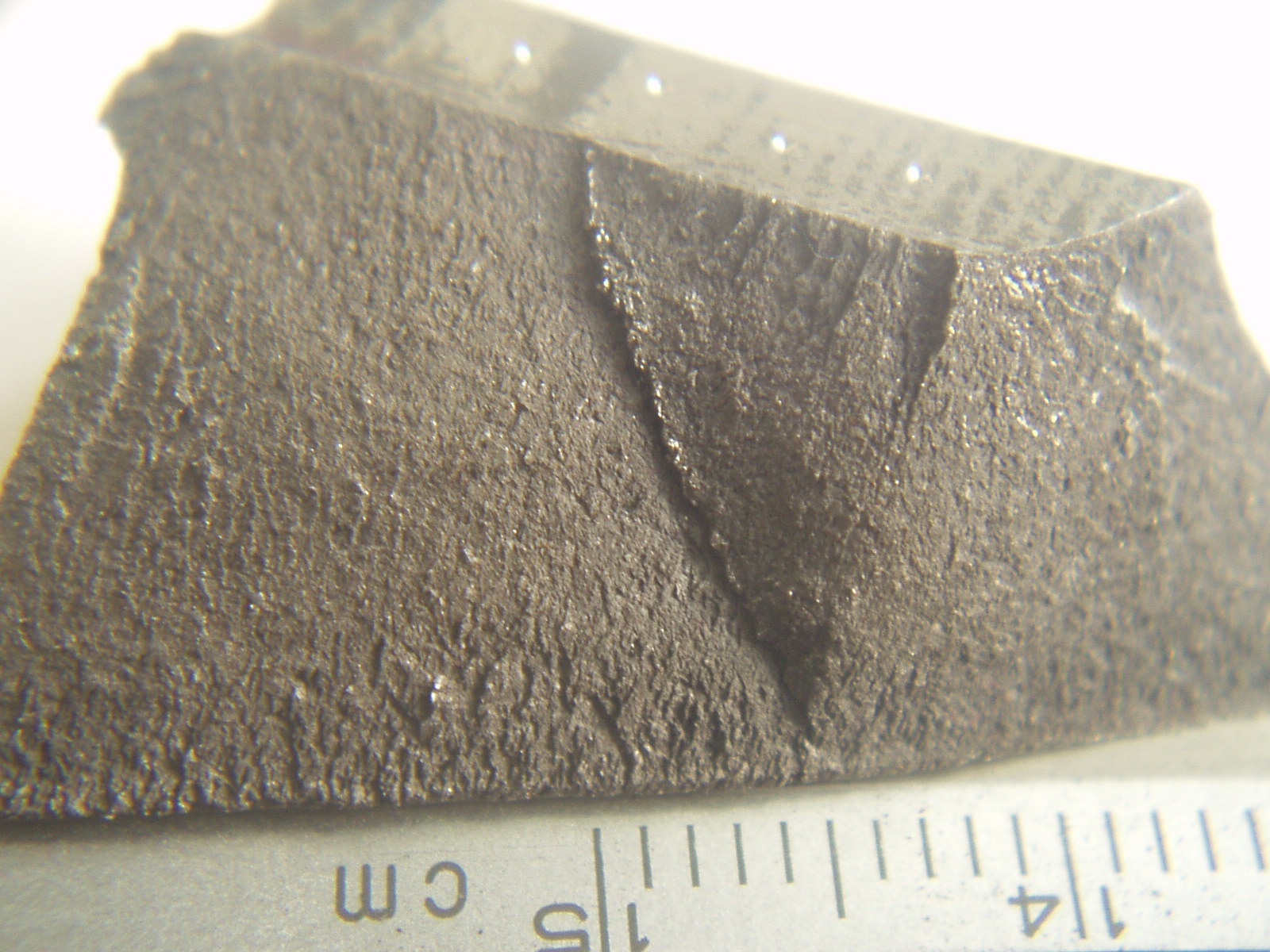

俺拍的一个断面照片,比较糙啊,请诸位有识之士给分析一下哈

建议把钢种\热处理状态\使用条件说明一下再分析

看上去就象是一个断石。

应该是脆断 ,解理可能性居多。主裂纹在内孔壁。晶粒粗大。别的很难定。

请问这个铸件的断面吗?

也许是laoa同志在回炉料里随便拣的一块,状态不清楚。
