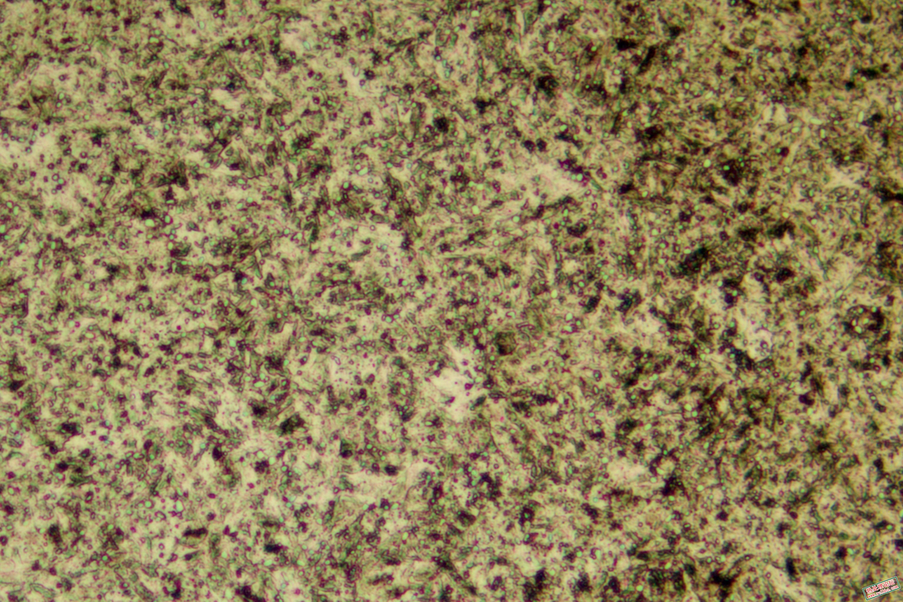

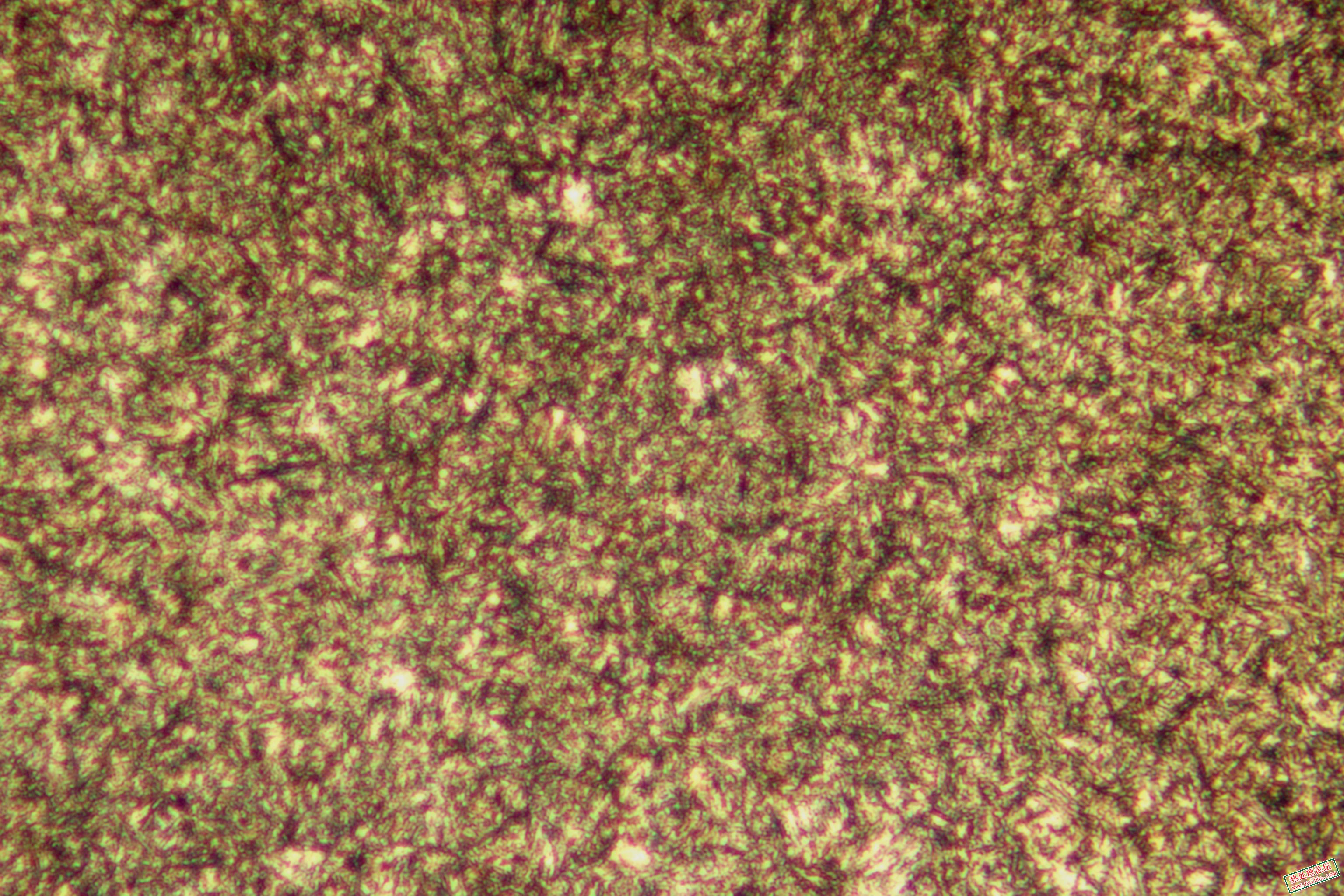

420不锈钢淬回火的两种金相组织如下图,如图1(硬度46.2HRC)和图2(硬度50.1HRC),真空热处理,960℃-980℃淬火2-3小时,240-260℃回火4小时。感觉图2感觉和图1不大一样,两种都是马氏体组织吗?求助求助!!!

发表于 2023-12-15 07:40:23 | 显示全部楼层
都是的,只过第二张溶解的元素不够,组织不明显,碳化物也大一些。推测可能是原始组织影响。

签到天数: 87 天
 楼主| 发表于 2023-12-15 08:15:40 | 显示全部楼层
请问一下图2这种组织对零件性能影响大吗
签到天数: 2258 天
发表于 2023-12-15 12:35:18 | 显示全部楼层
HUANGXIA 发表于 2023-12-15 08:15
请问一下图2这种组织对零件性能影响大吗
除了组织还有硬度和性能方面的要求,如果其它项目符合要求。应该问题不大。
