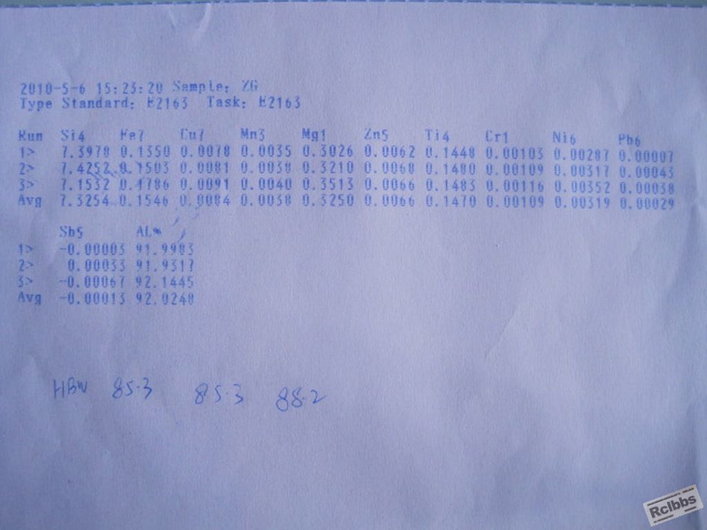

 楼主| 发表于 2010-5-11 10:12:14 | 显示全部楼层
首先非常感谢各位的帮助,以上问题解释如下:
2、金相图片如附件

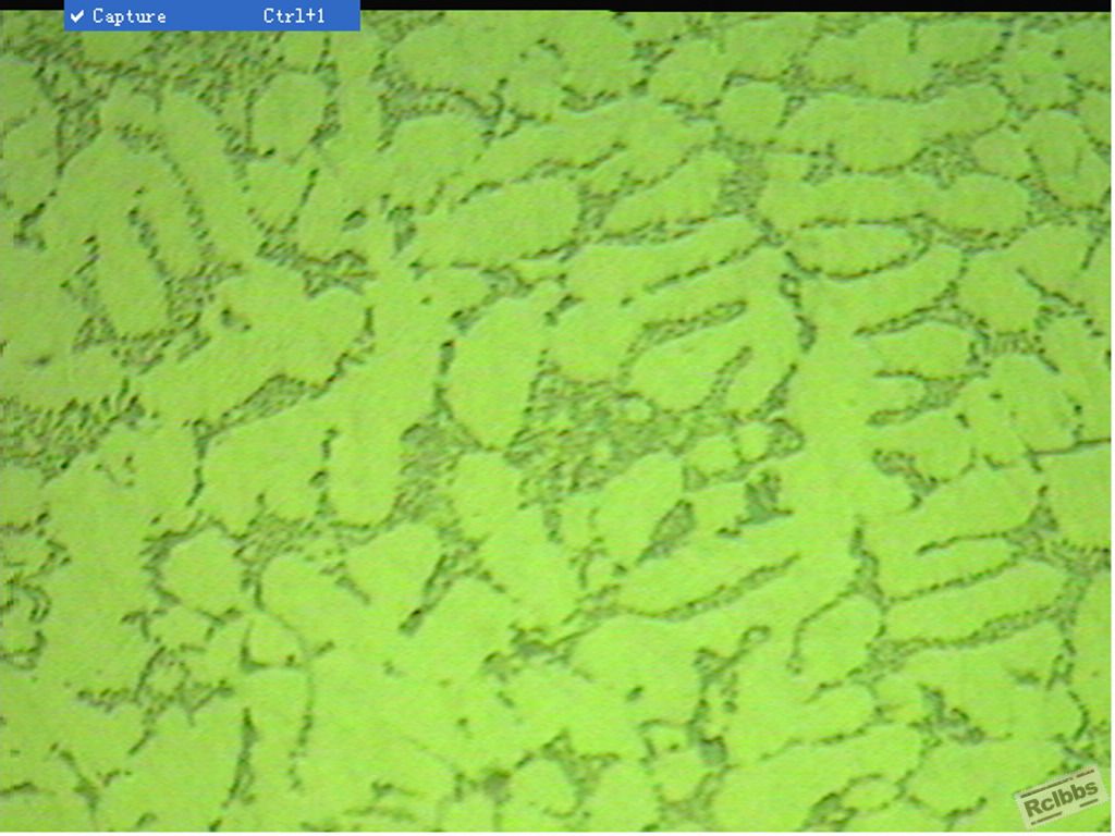

 楼主| 发表于 2010-5-11 10:36:01 | 显示全部楼层
3、现在的T6热处理工艺为:535±5℃,保温8±0.5小时,淬水温度65-100℃;时效温度155±5℃,保温5±0.5小时.热处理设备为电加热井式T6淬火炉及时效炉,在生产过程每月定期使用校验仪器校验,在有效区内的炉温均匀性在±3℃,可以保证;同时水温使用电加热自动控温,水槽容积足够大,保证铸件入水浸末超过30cm,淬水时间约5分钟.应该说热处理炉及热处理本身处理的方法自认为问题不大;
4、在铸件本体取样部位的位置为同一部位
6、将力学性能不一致的零件在同一部位取样(本体试棒),做XRAY及镜面抛光做低倍分析,铸件的内部质量基本无区别.
以上是大致分析每个环节,都不存在区别,没有方向如何来分析了,请大家帮忙别开思路进行指点,多谢了.
发表于 2010-5-11 17:06:04 | 显示全部楼层
请问金相照片放大赔数?晶粒树枝晶发达,共晶硅球化不明显
 楼主| 发表于 2010-5-12 12:23:51 | 显示全部楼层
多谢,上述金相图片为放大100×

发表于 2010-12-6 07:56:11 | 显示全部楼层
照理应该是成分偏析造成力学性能不一致,但楼主看起来分析得很详细了,看起来可以排除。
建议用扫描电镜观察断口看断裂后的断口形态有没有差别,有时候有薄的氧化膜或小夹杂,其他方式都观察不到的。
