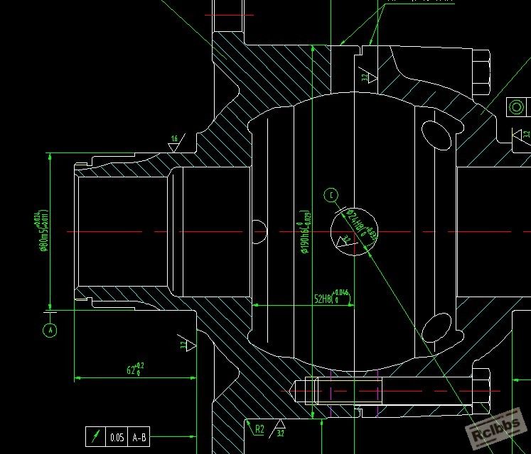

1.中频淬火层深4~6,硬度50~55HRC,心部硬度23~29HRC
差壳

LZ的图中没有注明花键部分中间的孔的直径,如果硬化层深有4-5mm的话,要防止淬透,设备选中频淬火机床,那么最好选用水基的淬火介质,而且最好选用带自喷的感应器,不过费用可能会高点;
供参考;

用水基淬火液 试验下 控制变形还有淬火硬度 楼主的图片好像是合件的总成图吧?
注意调整淬火液的浓度啊
