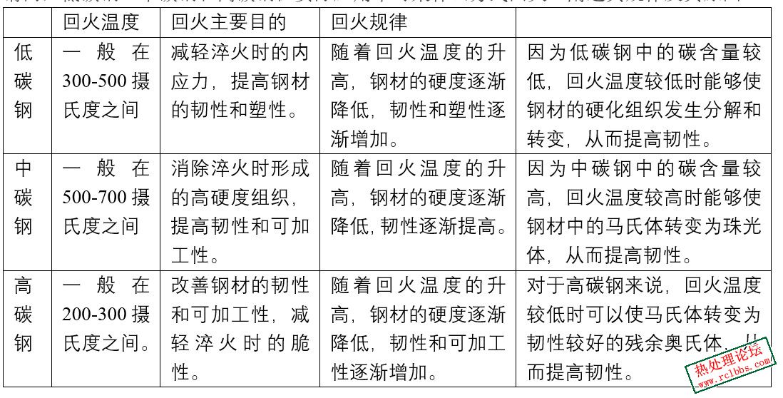

请问,低碳钢、中碳钢和高碳钢在实际应用中可采什么方式回火?阐述其规律及其原因。

请问这么答对么?请问,低碳钢、中碳钢和高碳钢在实际应用中可采什么方式回火?阐述其规律及其原因。
请问这么回答对么?

发表于 2023-12-16 21:38:13 | 显示全部楼层
不对,你这状态让我想起以前的自己,对于什么组织转变成什么组织也是很模糊。不过过了这层膜,后面就自然通了

发表于 2023-12-16 21:56:09 | 显示全部楼层
回火一般在650以下进行。再高点可以做球化和再结晶工艺了,
低碳钢:一般没必要用300-500回火,除非是在渗碳淬火前做去应力退火。另外在对没有渗碳淬火前的低碳碳进行回火,组织和硬度不会发生变化。
中碳钢:用500-700℃回火,你应该指的是调质后。回火温度是根据客户图中要求来,一般回火温度不会超过650.组织是不是马氏体转变成珠光体。而是回火索氏体
高碳钢:..你也是要看具体的要求的。另外不是马氏体转变成残奥。而是残奥像马氏体转变。跟随温度的增加残奥会逐步减少。当然回火温度高到一定温度,马氏体里面的碳原子也会析出。马氏体组织也会转变成别的组织。
