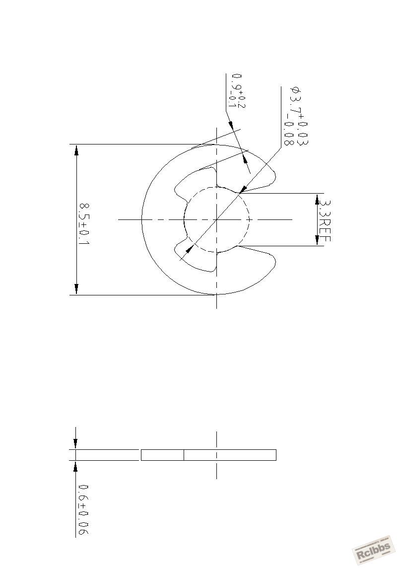

请教各位高手,E形扣热处理用什么方式处理能得到较好的韧性,热处理采用什么条件及其硬度!
最大的隐患就是断裂,怎么解决啊!

不好意思,
材料SK7,客户要求热处理到HRC49~53后电镀三價鉻白锌
我们自己做过除氢6H

图纸
产品图纸
产品图纸

该材料相当于国标T7,如果淬火前球化组织好的话,可采用两次淬火试试。第一次800度加热,油冷淬火,580度回火,重新加热750度,油冷后低温回火。仅供参考!
