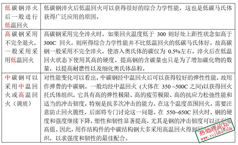

请问,为何“中对中,非中则低”呢?能通俗解释其原因么?
签到天数: 1308 天
发表于 2023-12-17 10:45:51 | 显示全部楼层
QQ图片中的内容不是解释得很清楚了吗?如果这还不够通俗的话,那只能打个比方:有些米适合煮得硬点,有些米适合煮得软点,牙好的人喜欢吃干饭,牙差的人喜欢喝粥,理就是这么些个理。
