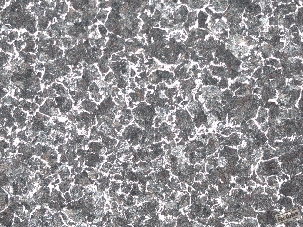

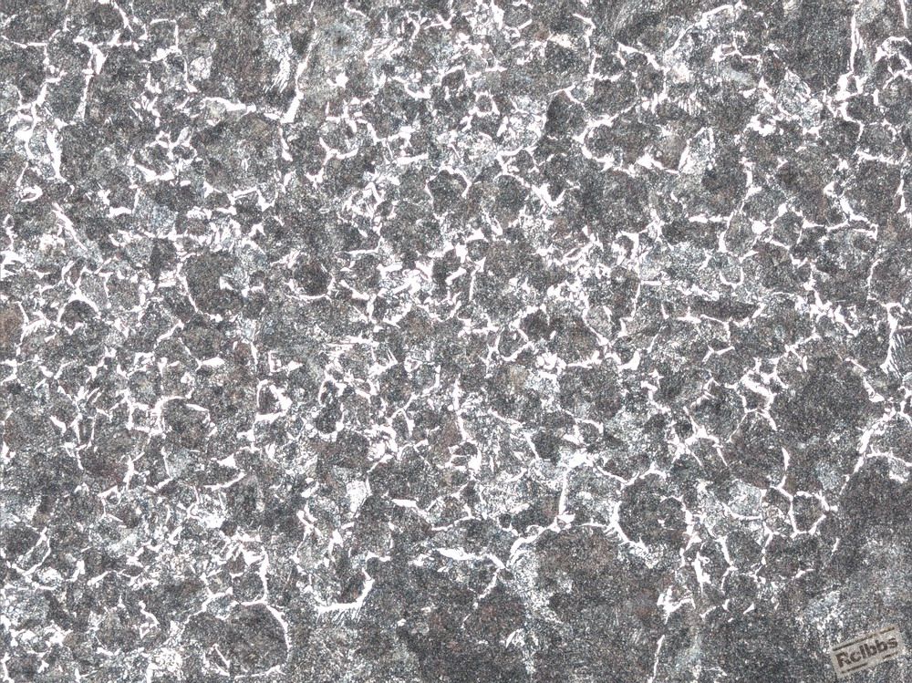

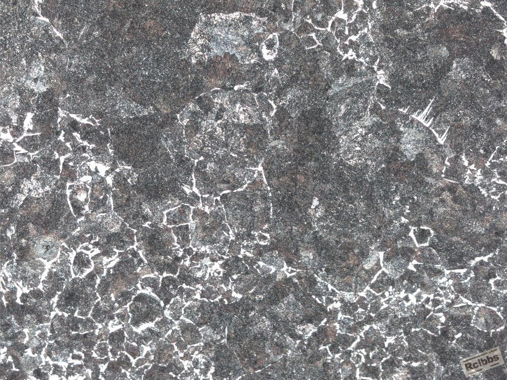

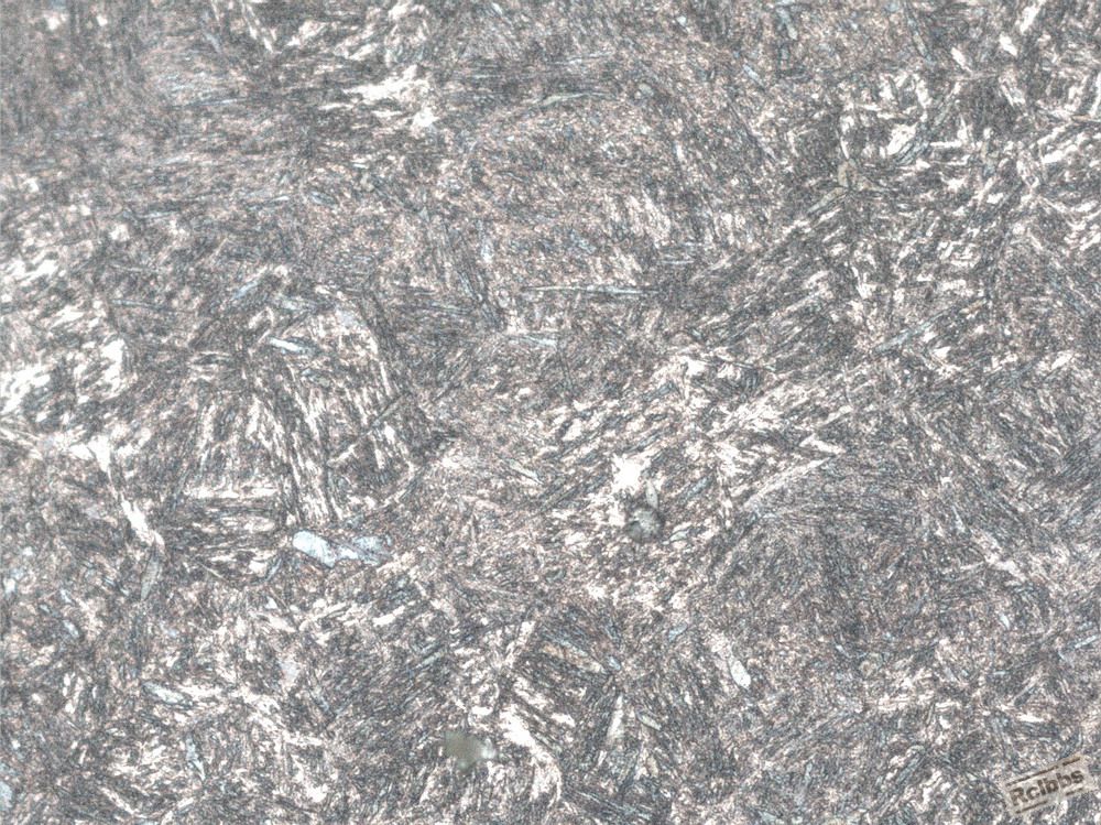

45钢销子,中频淬火的心部组织
外部马氏体正常,然后依次往心部的组织如下,第图片为200倍.第2-4图的位置离表面距离差不多,
感谢各位高工的指点, 厂家确认是 供货错了, 这批货是调质+表面淬火

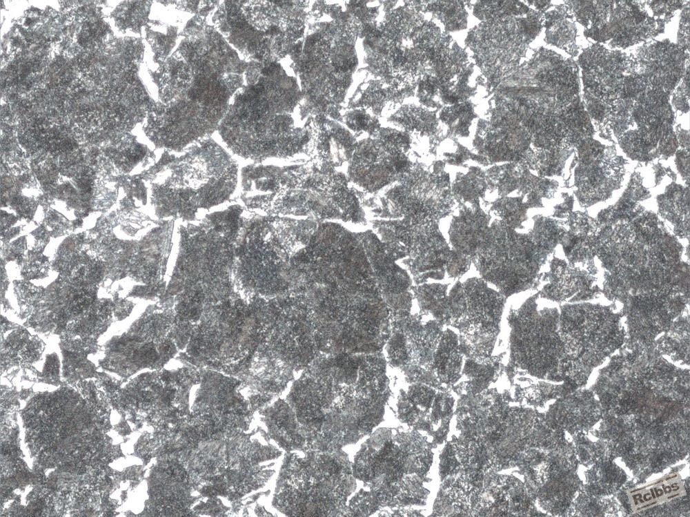

 楼主| 发表于 2010-5-5 11:36:54 | 显示全部楼层
心部组织靠外侧为块状的铁素体+珠光体  再往里是图片2-4 网状的铁素体+珠光体 并且有大块的珠光体
这种现象是否正常  硬度为HRC 20左右
发表于 2010-5-5 12:21:14 | 显示全部楼层
芯部组织不正常,魏氏组织。
 楼主| 发表于 2010-5-5 14:44:22 | 显示全部楼层

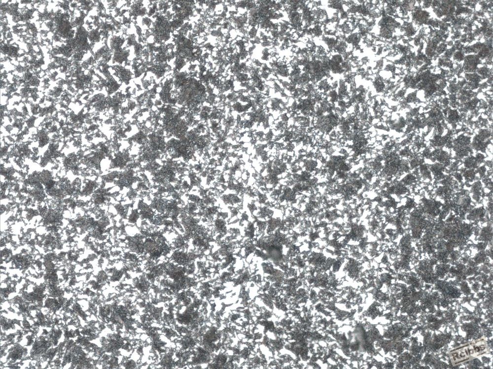

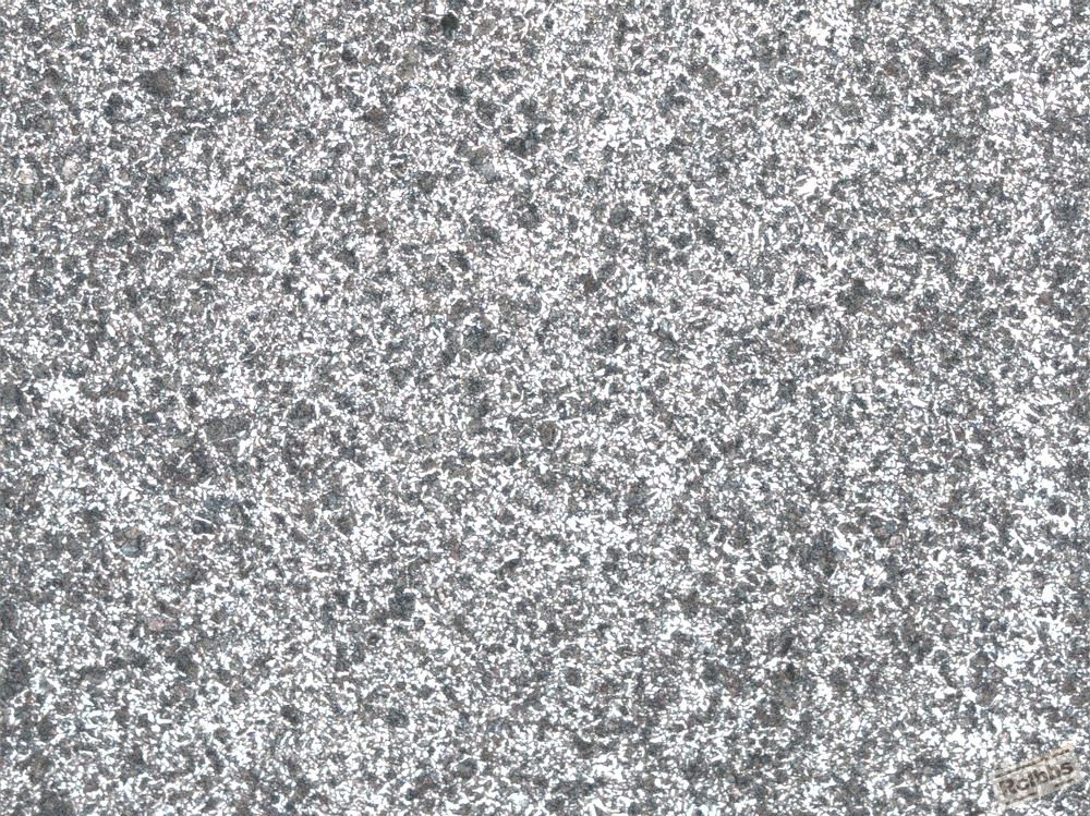

500倍的图片
 楼主| 发表于 2010-5-5 14:45:40 | 显示全部楼层
同样是心部 组织差的这么大   第一幅稍微靠外  第二幅稍微靠心部
签到天数: 40 天
发表于 2010-5-5 14:47:39 | 显示全部楼层
晶粒比较粗大,45#钢淬透性不是太好,没有淬上火。

 楼主| 发表于 2010-5-5 15:40:23 | 显示全部楼层

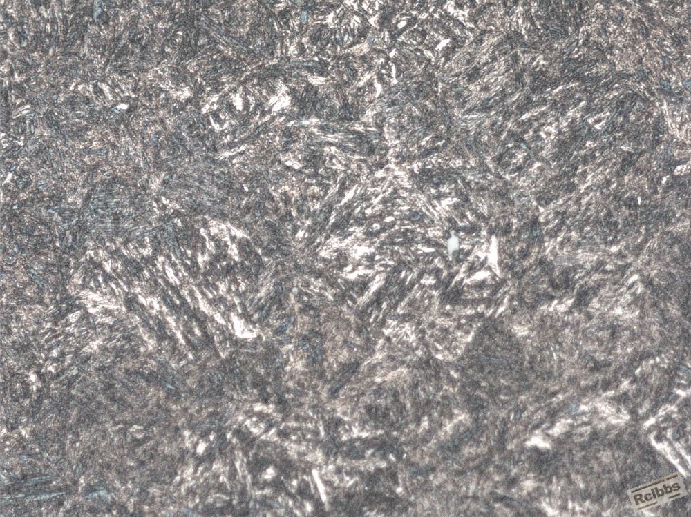

回复 8# czdrxiao
让老大您费心了.热处理的目的是提高强度,耐磨抗冲击
发表于 2010-5-5 15:56:34 | 显示全部楼层
内部的组织还是差别很大,你的毛坯没有调质或正火处理吗
发表于 2010-5-5 16:06:13 | 显示全部楼层
不是中频淬火的问题,是原材料的问题。有严重的网状,魏氏组织和混晶现象。一般是锻造温度过高,冷却慢所致。个人见解只做参考。
发表于 2010-5-5 19:38:00 | 显示全部楼层
楼主的零件心部一些地方确实存在混晶现象还出现了魏氏组织,对于要求较高的零件是不允许的,一般说来晶粒不得粗于5级晶粒度。从现有的钢材出厂技术标准对此没有做硬性规定,控制晶粒度属于特殊要求必须加价。
关键看楼主的零件服役条件与失效形式,有必要的话可采用正火方法改善组织,要求更高还需调质处理得到回火索氏体性能最好。
  无明确要求的情况下无法评定上述图片组织究竟正常与否!
发表于 2010-5-5 19:43:36 | 显示全部楼层
最不能接受的是心部铁素体在晶界上呈现网状
 楼主| 发表于 2010-5-6 08:43:46 | 显示全部楼层
顺便问一下:调质+表面淬火  心部的组织怎么相差这么大

发表于 2010-5-6 09:14:06 | 显示全部楼层
很明显啊  选择中频就错了  45#淬透性不是很好   而中频本身也淬不了太深       后边几张图都是45#调质组织
发表于 2010-5-6 12:02:44 | 显示全部楼层
感觉心部非正常调质组织,可能是45钢淬透性差或冷却不够所致

发表于 2010-5-6 16:16:10 | 显示全部楼层
我们厂有一20CrMnTi材料,我们开始是堆放在地下冷却,查锻造组织铁素体成网状,然后锻造后散放空冷,结果还是一样,最后我们又装箱缓冷,结果网没了.

发表于 2010-5-6 17:23:08 | 显示全部楼层
销子直径有多大?如果较大,该芯部组织是正常的。
