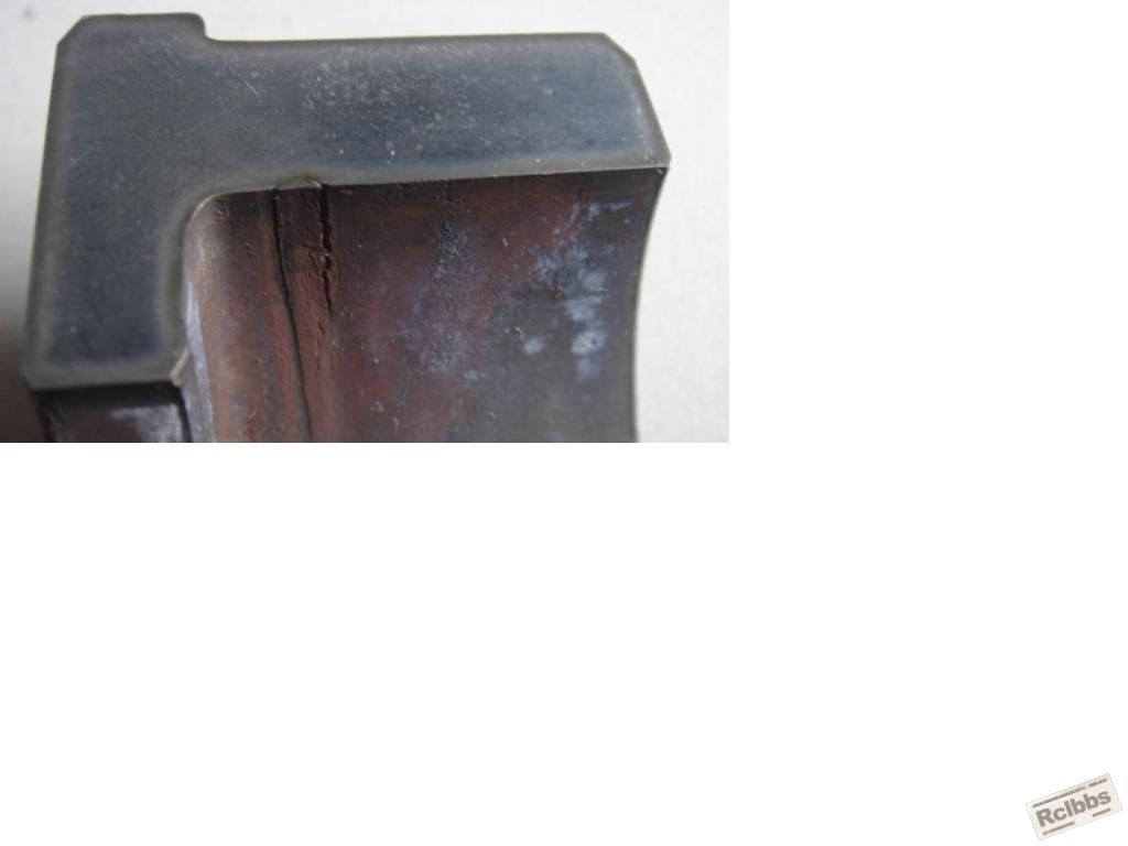

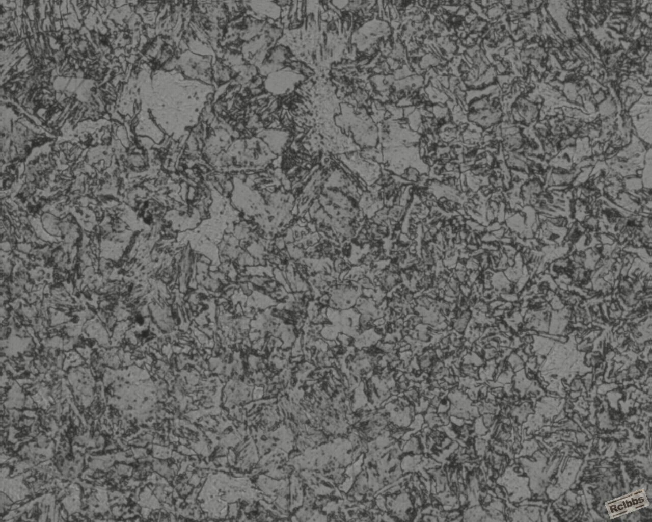

请各位高人帮我评定一下这是什么组织,材料是20钢,热处理过,因开裂能否看出是什么原因开裂的,谢谢

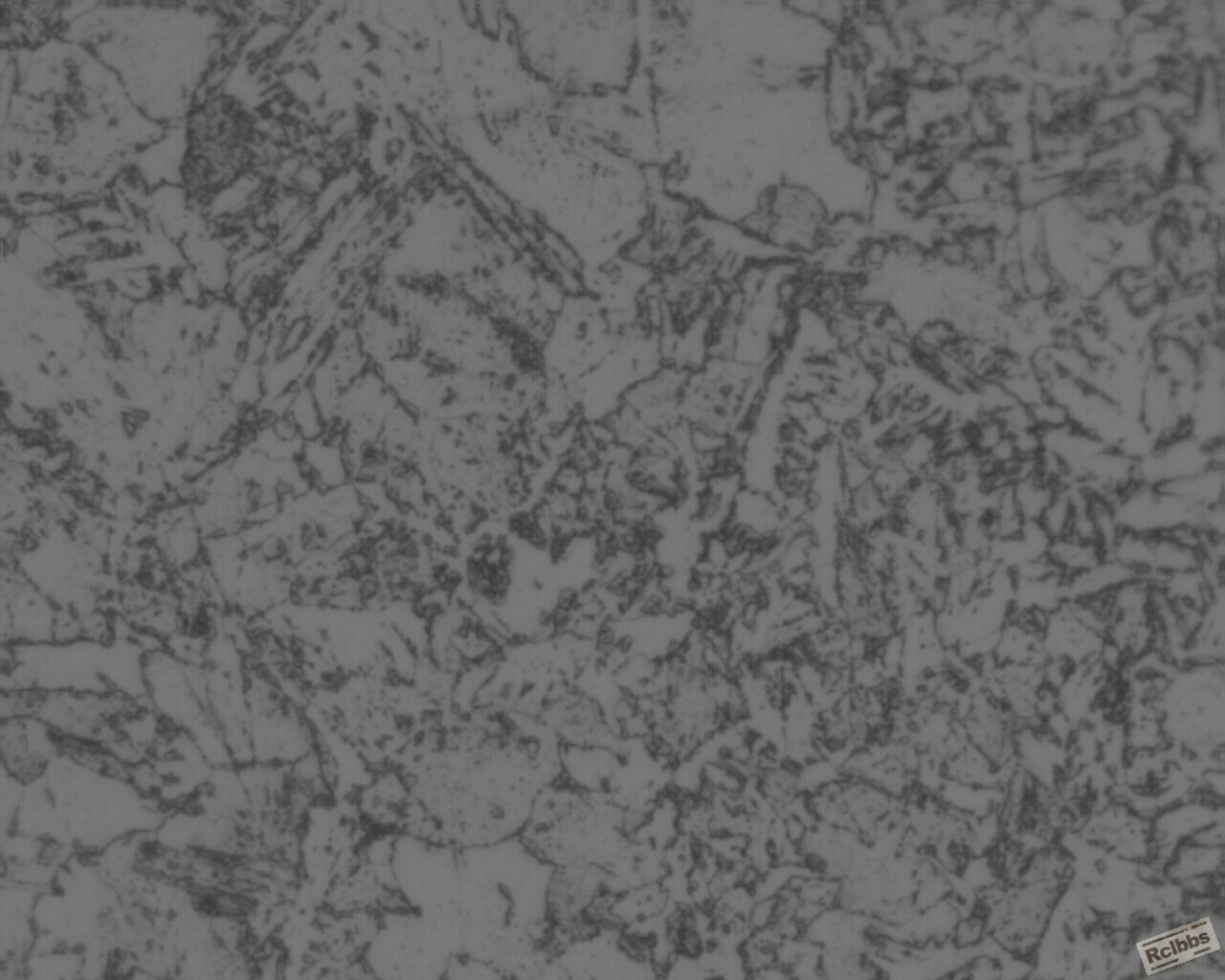

楼主应该把开裂处的组织图片帖出来让大家分析学习一下!从图片上看组织为F+P+B,有点过热的倾向。

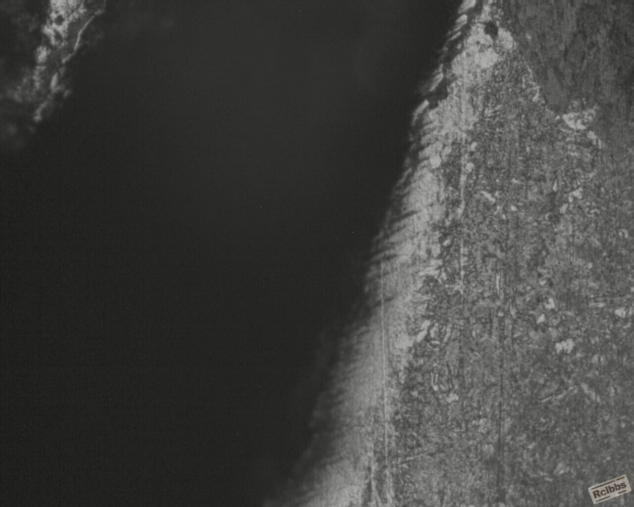

楼上的高手能否说的清楚一些,裂口形貌组织不够清楚,从上面的图片和组织能否判断出是否因为热处理引起的开裂.

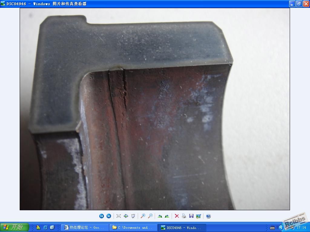

锻造缺陷,热处理前即已存在。

断口比较整齐,应该是脆性断裂

锻造折叠,与热处理没有关系。金相组织应为回火索氏体。

本人认为最上面两张图片中的组织为粒B,应该是正火得到的非正常组织。

应该说属于材料缺陷,热处理前已经存在,比较同意8楼的观点,组织最上面两张应为F+P+粒B,另外,想问下楼主提供的开裂图片其中开裂处白色的是不是脱碳层呀?图片不清晰不敢判定

应该是魏氏体

应该在缺陷处拍个照片看看,像是折叠

各位朋友,此产品经表面渗碳处理,热处理的温度:920度保温5.5小时,时效温度340度2.5小时,请各位分析裂纹是否与淬火有关,谢谢!

    是否裂纹处脱碳(不太确定,建议金相磨制好一点),这就足以判断此开裂非热处理问题。从后面的宏观图片来看,同意8#观点。

     “ 是否裂纹处脱碳(不太确定,建议金相磨制好一点),这就足以判断此开裂非热处理问题。”有待推敲,没注意到此样件是渗碳处理的,是否是渗碳后二次淬火处理的,如不是看宏观照片的话,单看脱碳这一点就不好说了。

白层没有看到明显铁素体晶粒不好确定是否是脱碳 根据心部组织判断 边部的白圈像是高频回火后产生的 和断裂没有直接关系 和热处理无关 个人意见
