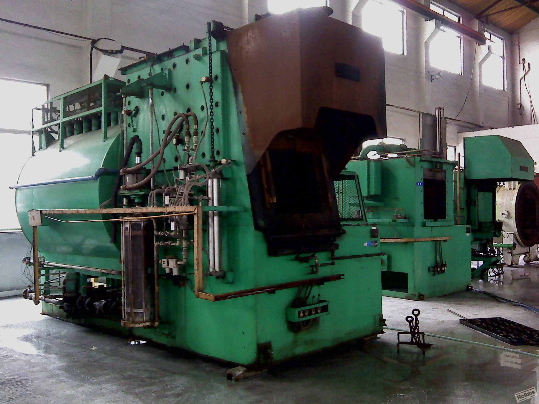

二手丰东(缓冷)600的111线,看原厂的柒就知道成色好,现货,可以提供安装调试包好用,有需要可以帮你加成211或221等。  电话13311869976
