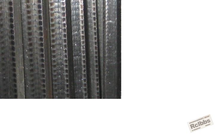

20crmnti,880催渗渗碳,降温850并保温半小时后直接淬火,190度回火3小时。磨齿出现烧伤和裂纹。以前都是从热处理方向找原因,请大侠们伸伸援手!
模数=5,z=26,齿宽60;拖拉机齿轮。
M':1级;Ar:2级;碳化物1级。
签到天数: 120 天

凭什么 说是我们热处理的责任?我觉得磨齿的责任占90%以上,具体点可以吗?
发表于 2010-5-5 21:25:57 | 显示全部楼层
还请楼主做一金相看看,是磨削产生裂纹还是热处理组织不良,是否曲直自然分晓
发表于 2010-5-5 21:27:24 | 显示全部楼层
可能是直接淬火的问题,缓冷到600度左右在淬火看看情况。

发表于 2010-5-5 21:32:32 | 显示全部楼层
处理后打硬度了没?是多少,金相如何。是否是炉温过高,残奥过多所致

应该是磨齿的事,怎么能说是热处理的事呢。磨齿前回过火了吗?磨削量不要太大。

有烧伤就说明磨削有问题.    再看一下裂纹是刚磨完就裂还是放置一段时间(五、六个小时)后才裂,若是刚磨完就裂那肯定是磨削问题;若是放置一段时间(五、六个小时)后才裂就是金相组织(残余奥氏体)也有问题。

磨削烧伤了 很明显就是磨削量过大造成了 还需要查么?  你让他们磨削量小一点 看看效果!!分几次磨!!现在主要是查原因!!自己千万别闷!!要不不是你的责任都成你的责任了!!

5模数齿轮,20CrMnTi材料,880渗碳,降温850淬火,淬火温度是否有点高啊!磨齿已出现烧伤,那磨齿是脱不了干系的。

如果渗碳产品的金相组织合格,(M,K,A残)回火的时间充足,那么很大的一部分原因在磨齿的工艺的掌握上(磨削量,冷却程度,磨削砂轮的锋利程度等有直接的影响)。

如果多次发生就要采取措施,
避免措施:
1、减少磨削吃削量,更换砂轮粒度
2、降低淬火温度,可以采用830~840 度淬火,并快速搅拌
3、增加一次回火工序

即可能是磨削量过大.二次淬火所致

也有可能是回火不及时,还是回火不充分所致!!

190度回火3H,表面60HRC,心部40HRC.R.A1级;网碳1级。我觉得都正常啊。我们的多用炉无法换冷。磨削轮60#。都武断评断是热处理的责任!没办法,只有郁闷。谢谢大家!
