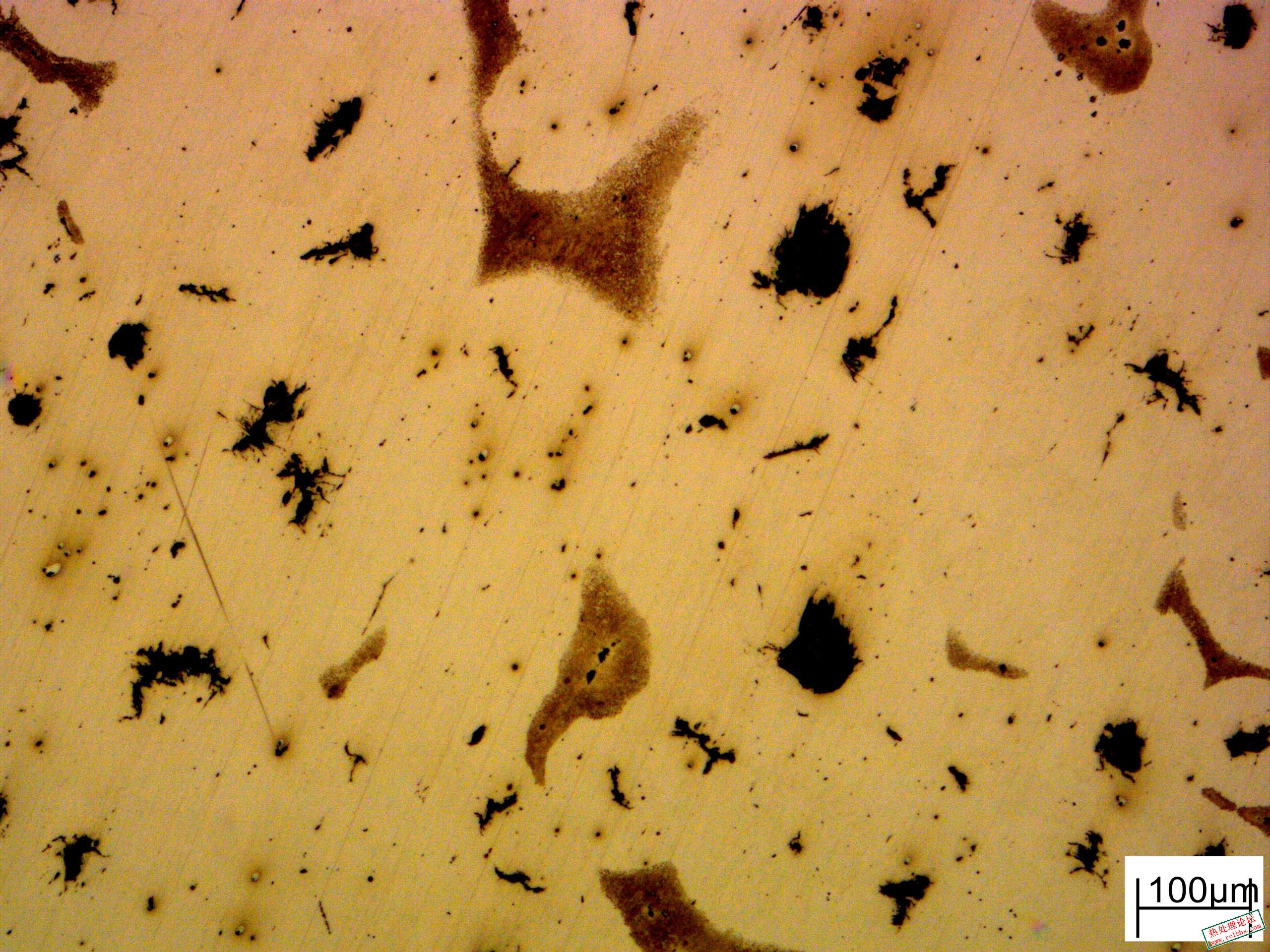

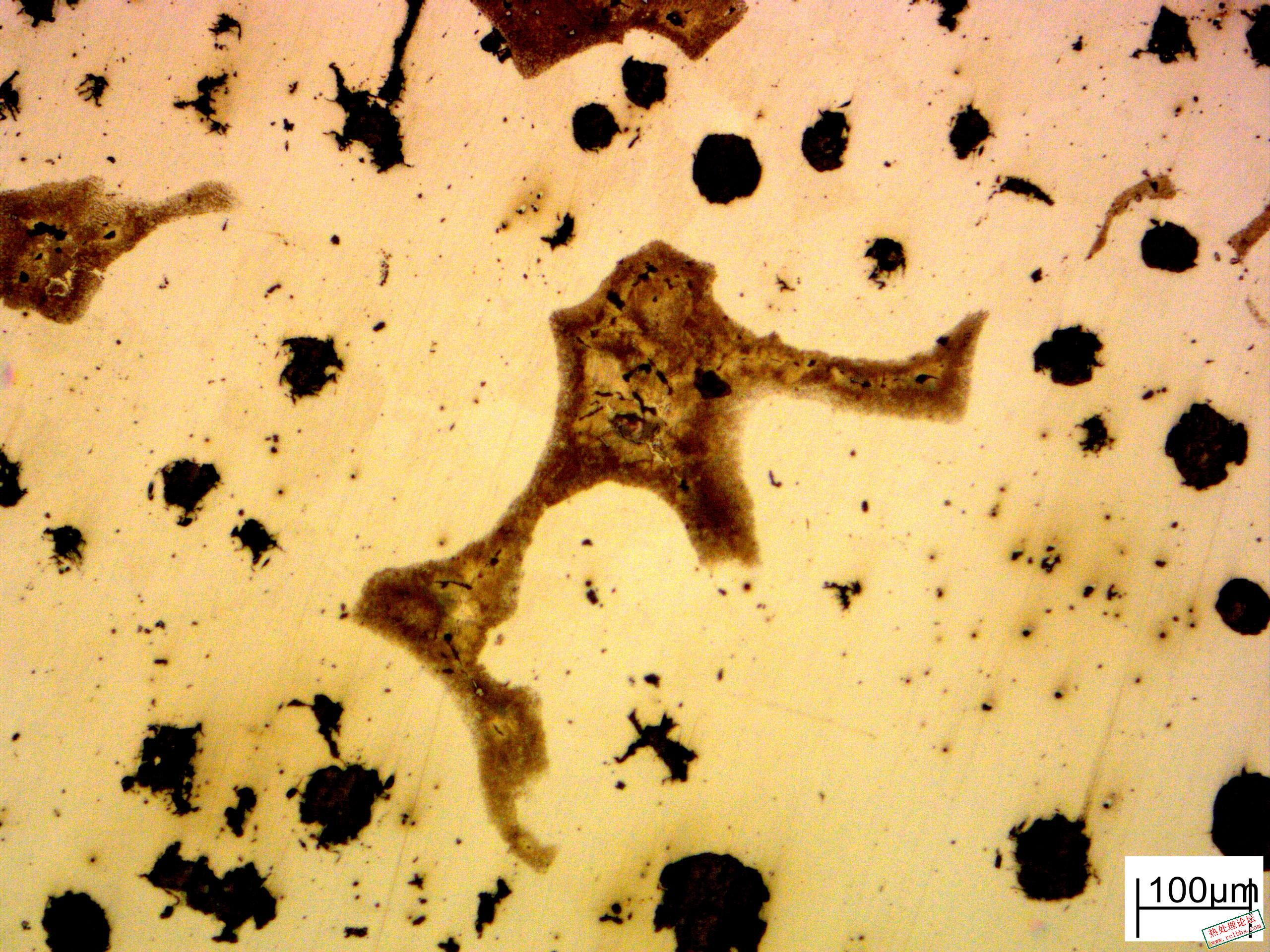

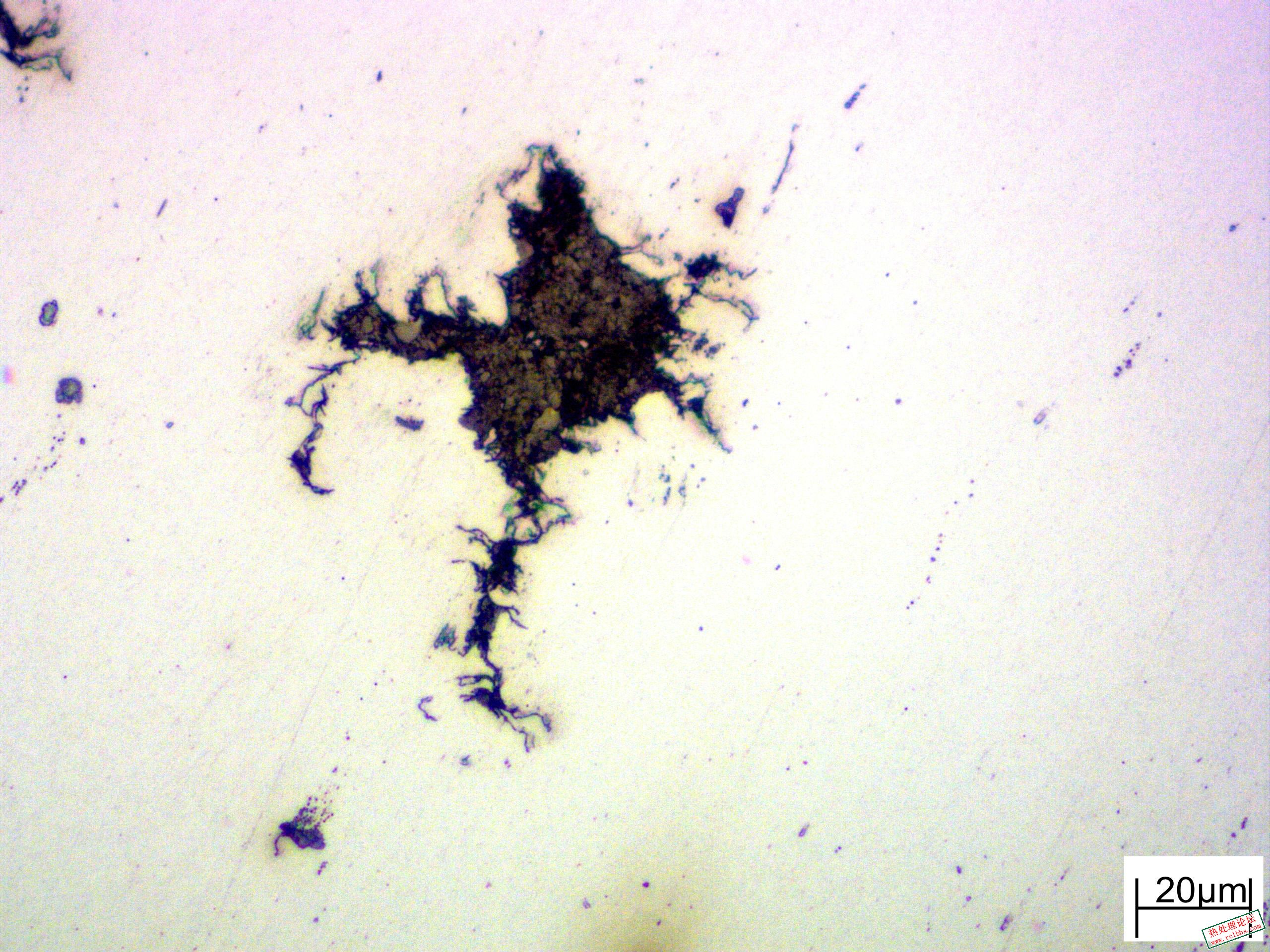

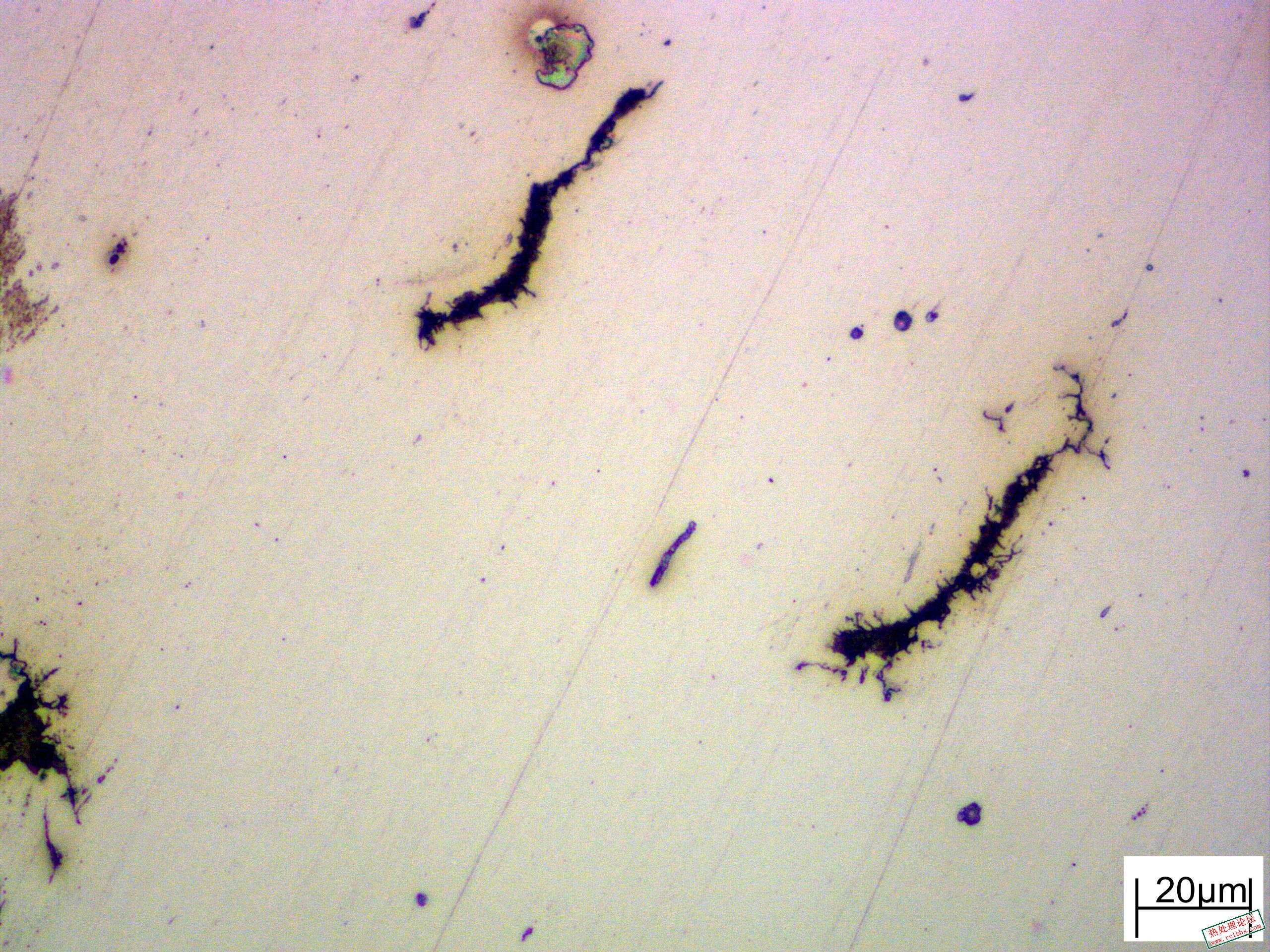

各位专家大家好,请帮忙看看QT 400-18的金相组织是否正常。后面两张的组织应如何对其进行描述?谢谢。

第一张和第二张可以看出整体组织:典型的团虫状形态石墨,该石墨组织主要是呈菱角、团状或球状的边缘延伸出去。同时基体中有部分团状、球状和蠕虫状石墨存在。一般是由于铸件中石墨发生畸变引起的。
第三张是畸变石墨(或蟹状石墨,它是在不规则的团状石墨周围长出多条片状石墨,不过还是属于球状石墨范围);
第四张蠕虫状石墨,但是应该放大1000倍左右看看石墨内部有没有裂纹
