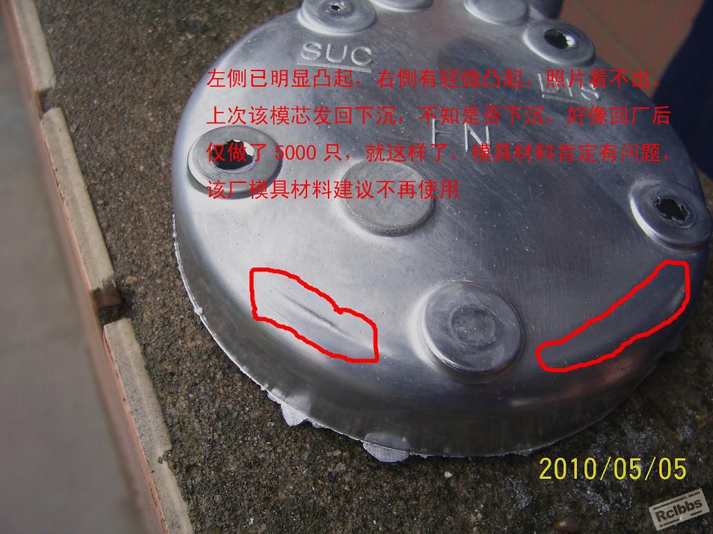

各位前辈、高手,大家看一看,模具在客户那里出现问题,具体见图片,硬度什么的都不知道,材料是抚顺H13,此工件尺寸大约为直径150mm,厚度50mm。这种情况以前没遇到过,想请各位帮忙分析一下,可能是那些方面的原因。

到底怎么处理的啊??   不是凸起   应该是心部下沉了

你这个可以修一下接着用吧    想找原因 你最好拿到专门的分析机构看看到底什么原因
 楼主| 发表于 2010-5-6 12:59:07 | 显示全部楼层
工件上凸起,相应模具上就凹进去了,这样的话,模具基本报废。现在就是想找原因,然后采取措施,以防这样的情况再次发生。
还有我觉得碰到这种情况是要站在客户的角度看问题,不能以模具商的观点认为还能继续用就没什么大问题。

从产品看是模具的强度不够,造成型腔塌陷产品外观突起。应该结合生产的模次来分析原因(热处理交货时的硬度、材料是否有缺陷、模具水口流道与冷却水的设计合理性等综合分析)。在多了解相关的信息来讨论。

生产很少的  大概只生产产品5000个,就产生这样的问题,我现在倾向与硬度不足、浇口设计不合理。

模块要采用电渣重熔料+锻比大+超细化处理的料,能提高模具使用寿命!原材料是关键。

生产5000模次就这样,多数情况(硬度合格的前提下)与材料的偏析严重有关,再就是流道与冷却设计方面的情况。
