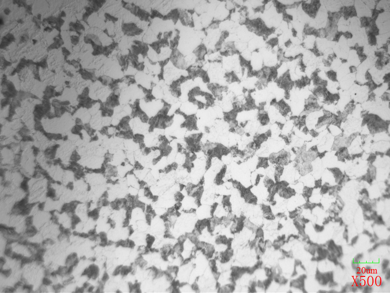

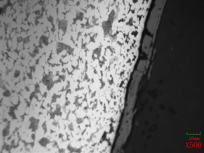

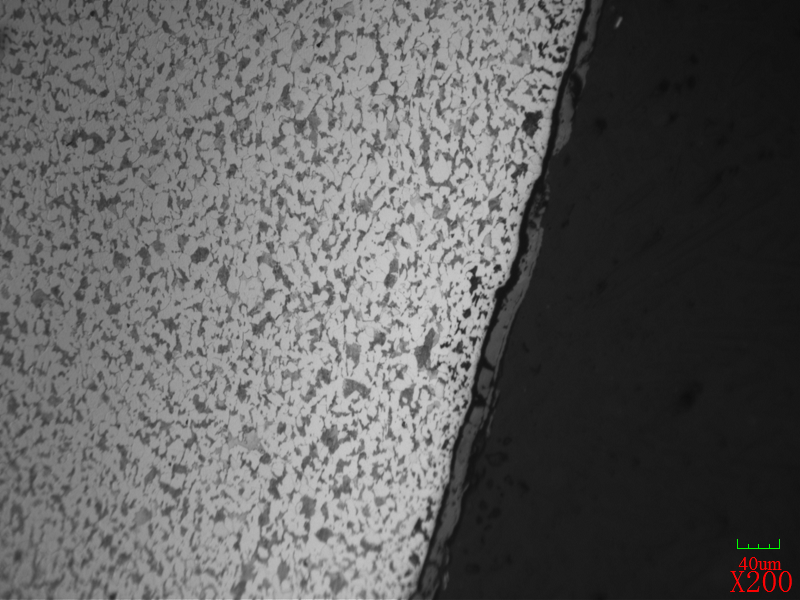

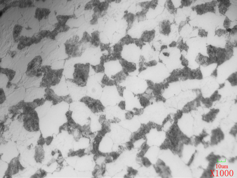

求助各位老师给点儿意见。
设备:感应调质设备
工件:20CrMo Φ23
加热温度:910℃
冷却方式:空气自然冷却
硬度
表面:81-83HRB
1/4D:84-86HRB
中心:84HRB
边缘200、500倍,中心500、1000倍

发表于 2023-12-21 14:26:23 | 显示全部楼层
有带状,原材料要注意一下,珠光体含量也低了点
签到天数: 616 天
发表于 2023-12-21 16:01:11 | 显示全部楼层
这个组织看起来还是可以的,没什么问题啊
签到天数: 343 天
发表于 2023-12-24 16:25:01 | 显示全部楼层
应该是普通正火吧,感觉P+F的形态看起来不是很养眼   等温正火的话 组织看起来更好看一些
签到天数: 1287 天
发表于 2023-12-24 22:08:58 | 显示全部楼层
组织没问题,楼主想问什么呢?
签到天数: 554 天
发表于 2023-12-25 11:25:13 | 显示全部楼层
就是普通正火,铁素体加珠光体
签到天数: 1056 天
发表于 2023-12-25 11:47:15 来自手机 | 显示全部楼层
组织看起来挺正常啊,铁素体+珠光体
签到天数: 387 天
发表于 2023-12-25 15:01:21 | 显示全部楼层
个人看上去组织没什么问题
签到天数: 430 天
发表于 2023-12-25 21:18:40 | 显示全部楼层
组织正常,铁素体和珠光体,晶粒较均匀

 楼主| 发表于 2024-1-5 23:16:22 | 显示全部楼层
热处理胡工 发表于 2023-12-24 22:08
组织没问题,楼主想问什么呢?
想问问这个组织是否合格,有没有什么办法再提升。正火和退火的金相有点儿类似,分的不是很清楚。有时候前辈的一句话顶我好查好多资料。
签到天数: 1287 天
发表于 2024-1-6 10:55:54 | 显示全部楼层
acl1024 发表于 2024-1-5 23:16
想问问这个组织是否合格,有没有什么办法再提升。正火和退火的金相有点儿类似,分的不是很清楚。有时候前 ...
组织是合格的呀,你组织做的更好看一点就去做等温正火。
签到天数: 1056 天
发表于 2024-1-8 12:16:42 来自手机 | 显示全部楼层
组织看起来没啥问题,铁素体+细片珠光体
