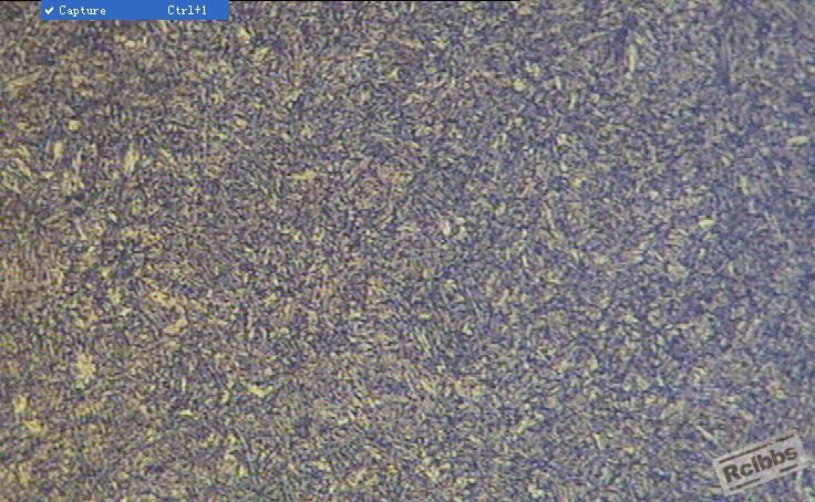

42CrMo销轴 调质后中频  硬度在HRC57-59,使用一年后磨损严重,取样部位为磨损部位旁边的磨损不严重区域,中频区域组织如下图 400X,硬度为HRC37-39 请问下这个是什么组织?有没有可能是板条M?磨损部位也做过了,组织硬度和这个一样。现在我的同事坚持是板条M,请大家就图中组织做出说明。谢谢

似保持马氏体位向的回火索氏体(调质组织)。

    调质组织耐磨吗?
应该看看 感应淬火层组织啊? 应该为低温回火马氏体啊

硬度为何从57-59HRC(应是淬火马氏体)降至37-39HRC?
根据照片,感觉“似”而已!

该组织为调质组织,没有问题.
但是感应淬火的原因是什么?为了耐磨还是提高扭矩?

应该是调质组织,原先马氏体层被磨去

    试样上的中频区域和心部调质分界线很明显,中频淬火层并未被完全磨掉,原始淬硬层深度为3-4mm,目前磨损不严重区域的深度为3.4mm这一左右;该图片是拍自中频组织区域;心部调质组织原始硬度应该在45-48左右,现在的心部硬度是27-28HRC。表面淬火的目的是为了提高耐磨性!

    从试样上可以看到,感应淬火层还有3.4mm左右,这个是中频区域的图片,并非调质部位的图片。

    现在就是搞不懂,理论应该是M,可形似S,硬度既不符合S也不符合M。这个在使用中由于磨损产生热量,会存在多次回火,或者长期保温。使用时候的温度300是有的,但是具体能高到多少我也不知道。属于重型机械 受力磨损件。

怀疑是未经中频淬火流入下工序的工件,这种问题,想从热处理方面找原因,打破头也是想不出的,呵呵!

就是保持马氏体位向的回火索氏体(调质组织)。

HRC37-39 从这个硬度来看,这个组织只能算是保持马氏体位向的回火索氏体。为什么在淬硬层会变成回火索氏体呢。有两个原因,一个中频淬火时出现意外情况,如停电。来电后继续淬火,附近原淬火区域由于高温的影响会发生高温回火变成回火索氏体。另外一个原因可能是磨损时由于挤压温度过高导致回火。你在未磨损区域比较一下组织就知道了。

乱猜:中频后未回火,后在服役中某温度非正式回火了,看看其他部位的硬度。

调质组织,为保持马氏体位向的回火索氏体,没有中频淬火的迹象!

    赞同你的观点,我觉得就是保持马氏体位向的回火索氏体,因为渗碳体已经转变成颗粒状,可以作为回火与未回火的区别,只是个人观点,不足之处,欢迎批评指正。
