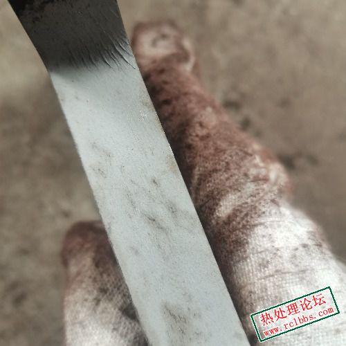

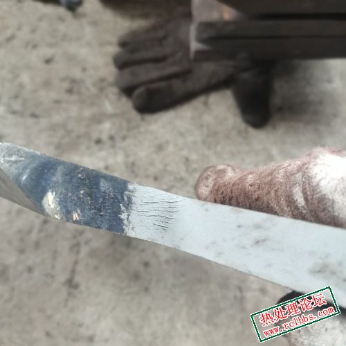

普通箱式炉淬H12的材料,尺寸670*210*20,工件表面刷有防脱碳涂料,然后平铺于炉底板,1040度,每次出炉后紧接着装炉,装炉后炉温约800度,加热到温1040度约用时20分钟,然后保温30分钟出炉空冷至约60度内回火,这样淬火一年了一直没什么问题,但是最近几次有约百分之二十在客户使用是断裂,请给位老师们帮忙分析指导,不胜感激!

淬火炉淬其他工件都还好,我怀疑是没有分段保温,我以前考虑20mm也不是太厚就一直没有分段保温再加上普通箱式炉没有这个功能,另外一个原因可能就是我空冷到350度左右上上液压机压平会不会造成裂纹,有没有前辈们帮忙指点一下
