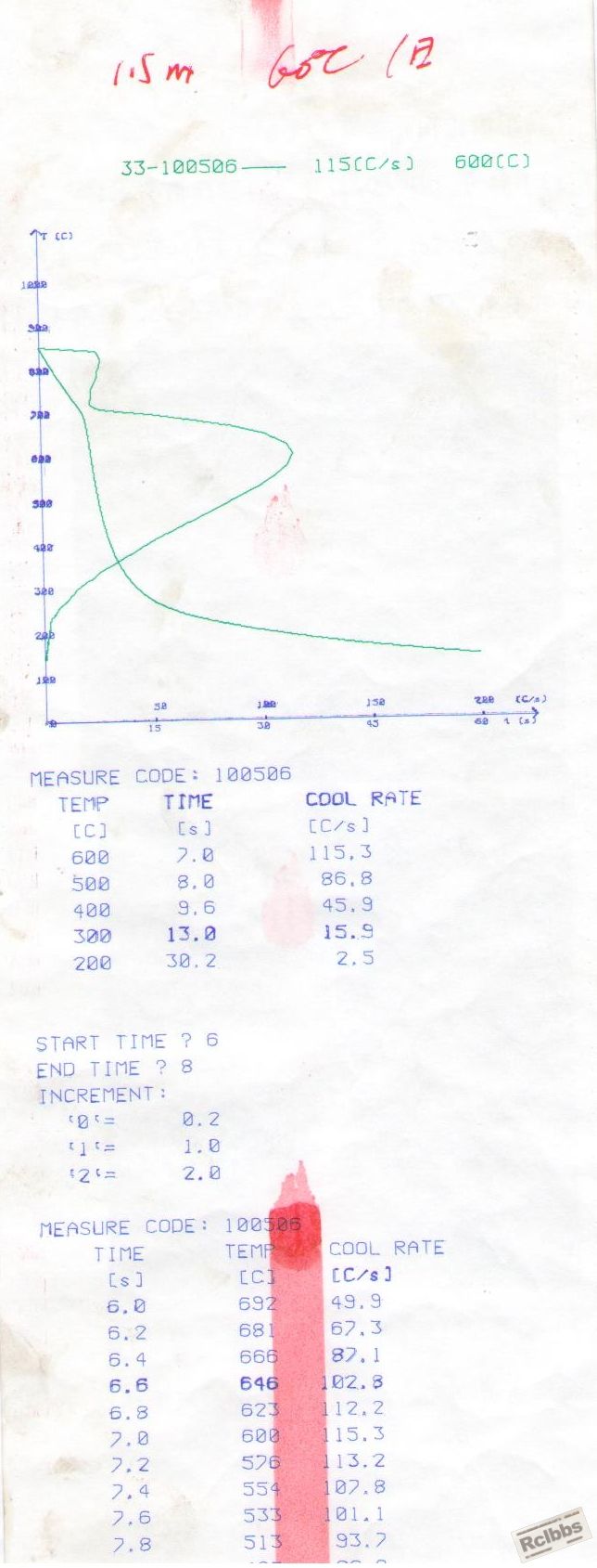

这个是一个用IVF测的油样,希望大家帮忙分析分析,有懂的老师能够给详细讲解下最好
该油样按瑞典IVF公司sergeberg提供的淬硬能力公式,其淬硬能力大约在922左右。
该油在300摄氏度的冷速快了还是慢了?

作为超速油来说,300°冷速还可稍快一点
发表于 2010-5-7 17:43:18 | 显示全部楼层
个人认为300℃冷速快了。。怀疑油内有水份。

个人观点:300℃冷速是比较快的,应该是可以的!比较好!不能太慢!

这个油从数据上高温冷速来看是超速油,但是从T200来看。。。这个油里面可能含水!

LS兄台:T200 2.5是快是慢?
还有我在测油之前,另外拿一管油样去加热,并没有发现很明显的爆裂声和气泡啊。
我做过实验,在450ml油加1ml水,加热的时候的效果就很明显了。而这个油样基本没有爆裂声和气泡。。应该属于无水或者痕迹的。

1、这个油的冷速是正常的,或者说冷速是比较不错的,毕竟最大冷速在那摆着
2、 个人认为油里无水,V300冷速15.9C/s略为偏快,结合最大冷速来看我有较大把握认为这个油里是无水的。
3、 楼主450ML里加1ML水,相对于含水0.2%,这个比例是非常高的,烧杯或试管加热能看的明显;这个方法甚至能判断到0.06%--0.08%左右的含水量的。

蒸汽膜时间有点长了。

主要看需要做什么产品,还是符合超速油标准的。如果主要变形有要求的就快了。如果大件淬硬要求高的就还慢了 。

蒸汽膜时间不算长,300℃冷速正常,作为超速油还可以再快点,油里基本没有水,状态正常!
就这个曲线而言这个油不错。

单从冷却曲线来分析,应该是较好的超速淬火油。
