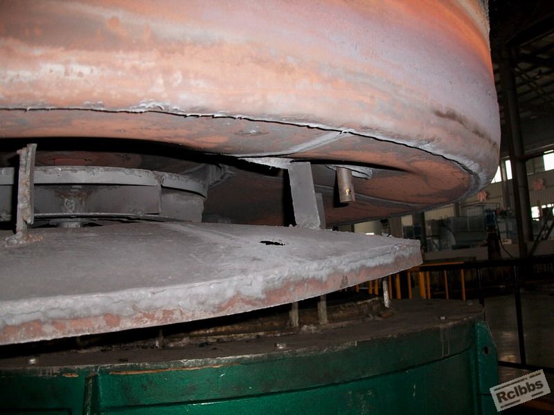

89888.JPG 请大家帮忙看看这只氧探头!

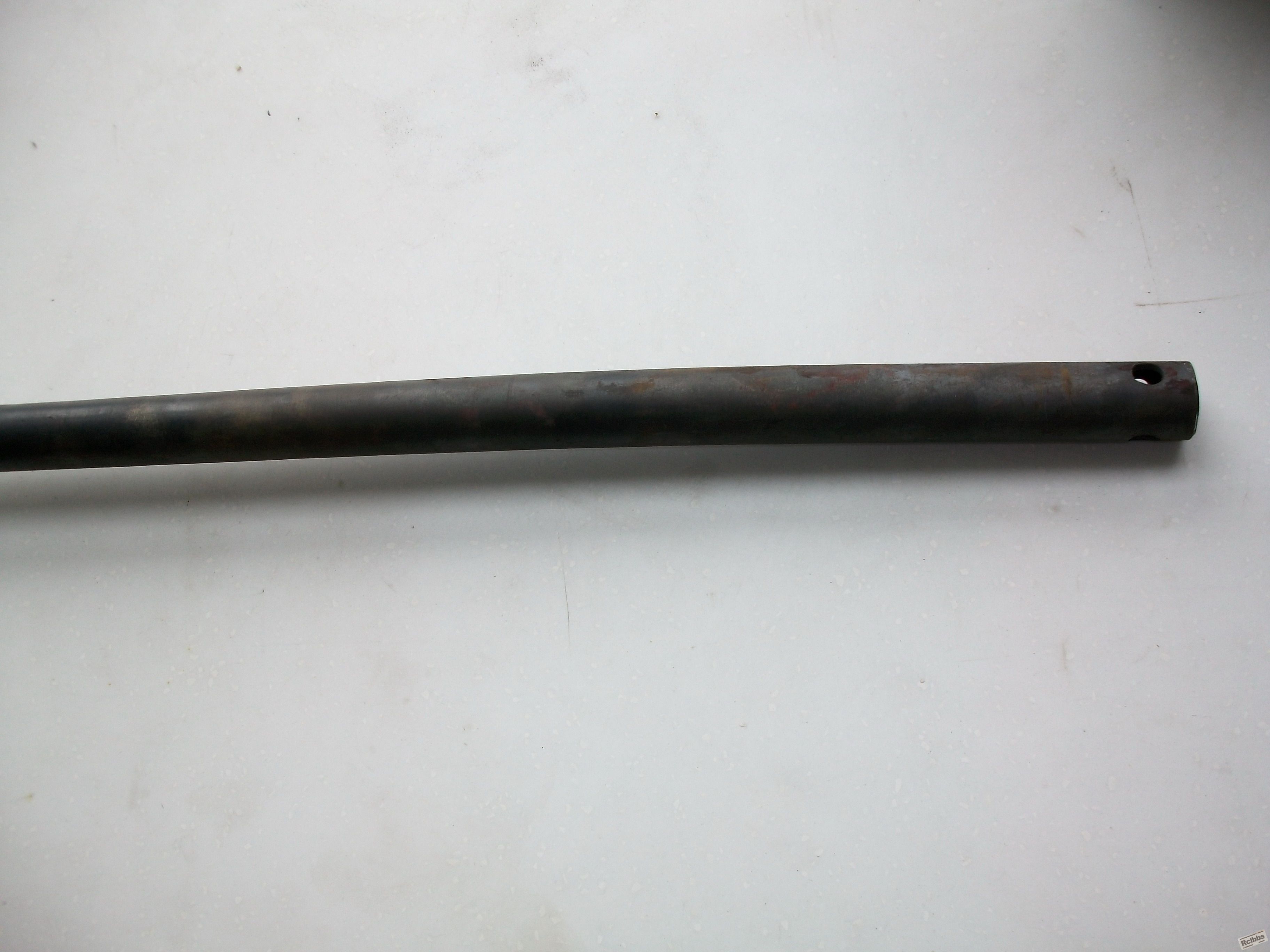

氧探头拆下之后发现在距离探头150mm的地方有轻微弯曲,
可以排除探头撞击的可能性,
请大家帮忙分析一下弯曲的原因。
谢谢

个人看法: 是不是氧碳头使用环境不理想有关,渗碳工艺温度高以及高温搅拌风扇的安装位置
签到天数: 120 天
发表于 2010-5-7 17:15:43 | 显示全部楼层
应该是安装孔的垂直度不够,就是说有斜插的可能。在长时间的高温下造成的作用力弯曲。
签到天数: 531 天
发表于 2010-5-7 21:19:04 | 显示全部楼层
呵呵 还也许是炉子本身安装的垂直度不够,可是如果真的那样的话 会影响轴类渗碳零件的弯曲变形量的
签到天数: 2387 天
发表于 2010-5-8 01:21:01 | 显示全部楼层
一是安装环境不好,二是使用时间长也有可能,三是温度过高均有可能造成此类现象。
发表于 2010-5-8 02:05:48 | 显示全部楼层
从照片看氧探头没有安装在保护管中间位置,已接近左侧边上了。头部是否应安装至炉盖导风罩下面?
发表于 2010-5-9 09:31:25 | 显示全部楼层
回复 3# 周建国
    周工: 太牛了   经仔细检查  和你推理完全一样  我带我的同事们谢谢各位  愿论坛越办越好  愿诸位工作顺利 财源滚滚
