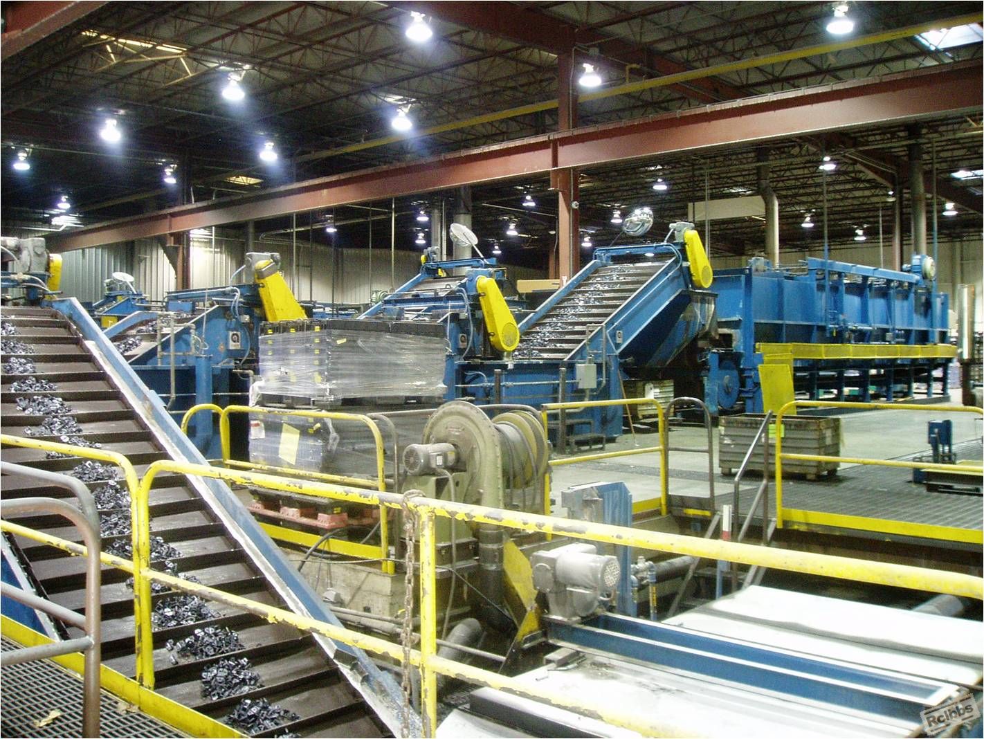

AFC-HOLCROFT公司的等温淬火网带炉生产线,淬火介质:NaNO2+KNO3,附带有的盐回收器,以回收清洗液中的销盐。

发表于 2010-5-7 14:00:38 | 显示全部楼层
LZ有没有局部大点的照片?

发表于 2010-5-8 21:04:30 | 显示全部楼层
规模很大,等温之后在回火!从而进一步提高产品的韧性!落料面很窄。提升面很高,会不会出现产品粘在网带上。
 楼主| 发表于 2010-5-10 16:30:56 | 显示全部楼层
楼上的厉害
进回火炉之前有个分料装置的,不用回火的可直接出料了
料过从淬火槽后,经过一个直角的转换落料去清洗槽,从而导致了落料面不宽,对清洗效果有点影响,如果增加抖料机就能解决问题了。但是此设备后面会有多道清洗槽,因此落料面窄可不用考虑了。

发表于 2013-8-29 00:10:53 | 显示全部楼层
这才是做中小轴承的理想设备,辊棒炉没办法解决好一致性问题!

发表于 2013-8-29 09:39:44 | 显示全部楼层
中小轴套一致性指哪方面?颜色还是尺寸一致性?谢谢!
发表于 2013-8-30 15:17:00 | 显示全部楼层
做轴承颜色和尺寸是第二考虑的问题,一致性就是组织和硬度,装料筐冷却出来的产品没有一直性的可能,表面和中间的产品要是能保证冷却后的组织硬度一致的话,那么推盘辊盘炉就不正常了,而输送带炉就不同,冷却加热所受到的温度洗礼都一致的,要是输送带炉做中小零件热处理后的组织硬度不一致那么输送带炉也不正常了!所以输送带炉的优越性无可替代
签到天数: 189 天
发表于 2013-8-30 15:24:01 | 显示全部楼层
RUISAN 发表于 2013-8-30 15:17
做轴承颜色和尺寸是第二考虑的问题,一致性就是组织和硬度,装料筐冷却出来的产品没有一直性的可能,表面 ...
受教,看来原东家(汽车轴承)一帮人吵着要买盐淬棍棒炉有点冲动。
签到天数: 44 天
发表于 2022-1-7 22:00:56 | 显示全部楼层
turbo 发表于 2010-9-3 15:22
美国AFC制造的,在其自己的热处理车间使用!
AFC 在美国有两家热处理厂,配有多条网带等温盐淬炉生产线。本人几年前曾有幸参观过其中一家。
签到天数: 44 天
发表于 2022-1-7 22:07:50 | 显示全部楼层
tab-tasi 发表于 2010-5-8 20:22
聽說AFC專搞ADI等溫設備,國內好像授權寶華制造
AFC霍科洛夫做的最多的ADI等温设备是大型多用炉,国内做过一些,给宝华威的授权已经收回了。
