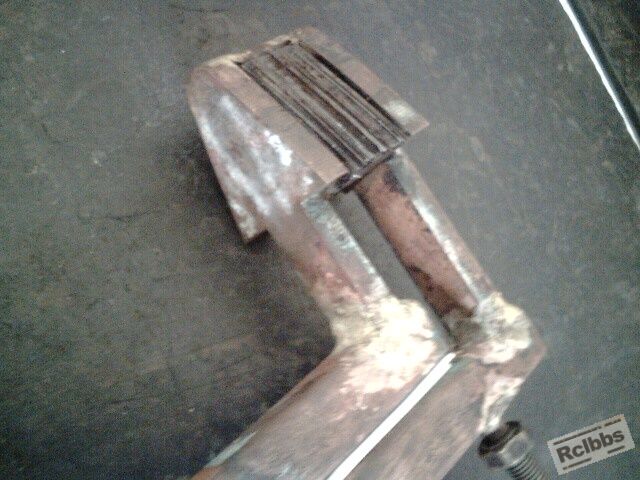

发表于 2010-5-9 22:50:12 | 显示全部楼层
我可以帮你做
[img] IMG0031A.jpg [/img]
发表于 2010-5-11 09:40:50 | 显示全部楼层
楼主的这个齿轮肯定是大模数齿轮,采用连续步进式单齿加热淬火机床进行加热淬火。
    感应器(包括喷水器)的制作是关键,3#的感应器的热效率不会很高,加热效果怎么样?值得推敲。
发表于 2010-5-11 20:48:31 | 显示全部楼层
上图感应器是常用感应器,针对不同模数的齿,还有其他形状的
发表于 2010-5-11 23:00:49 | 显示全部楼层
4楼可否搞张热效率高点的感应器图片看看,先谢啦。

主要看技术要求啊,例如有的就做得比较瘦小
