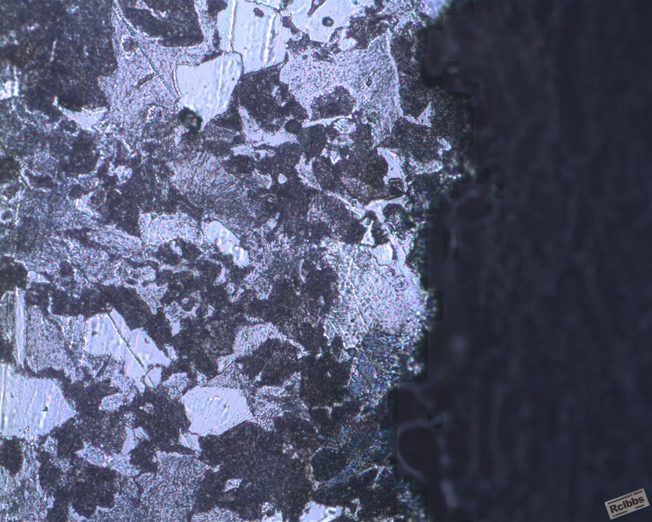

断面X500

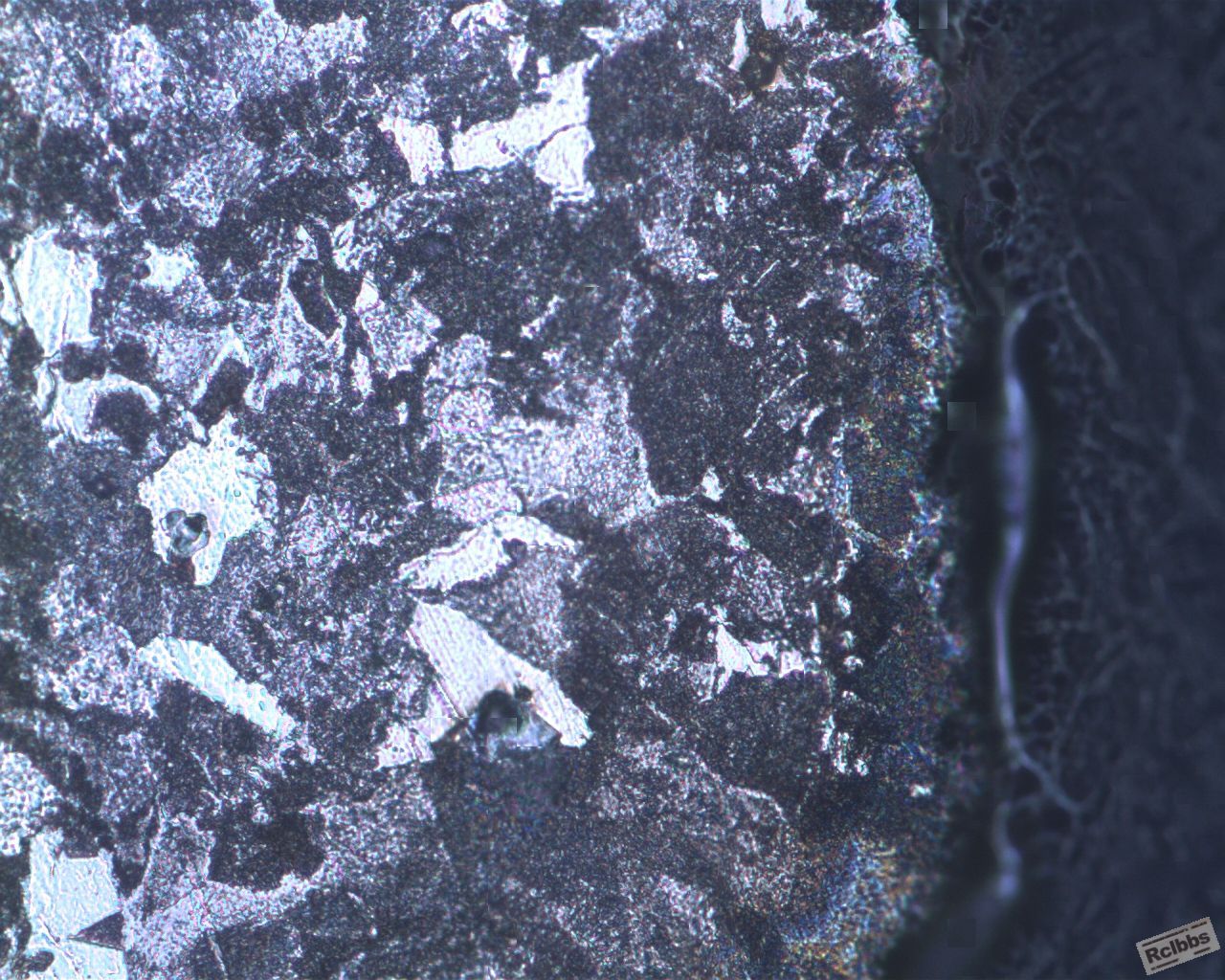

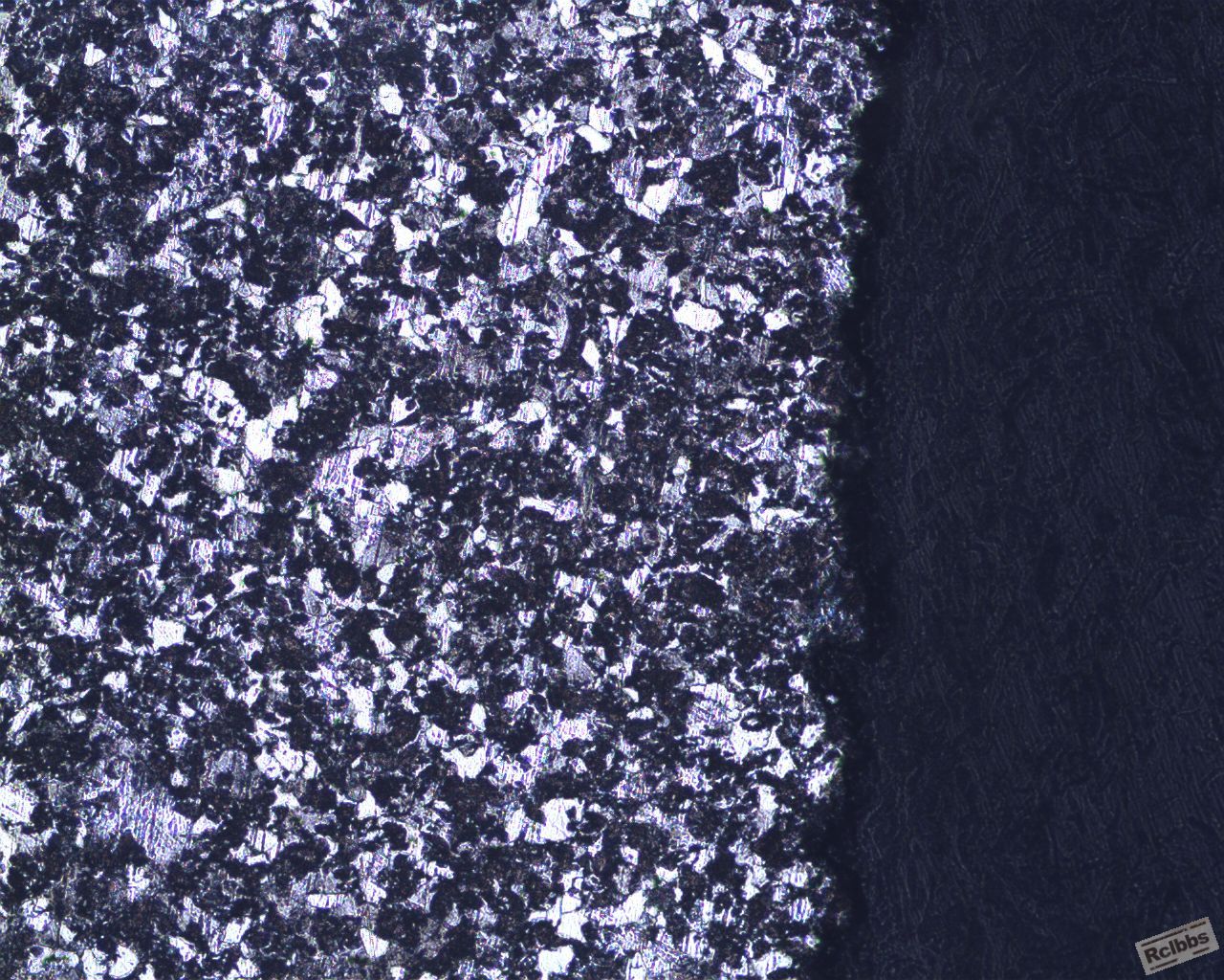

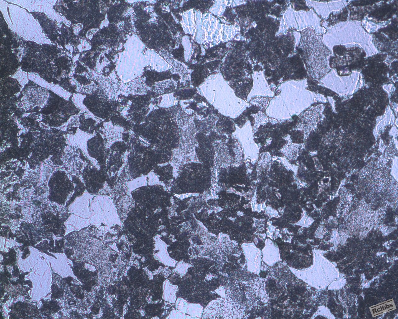

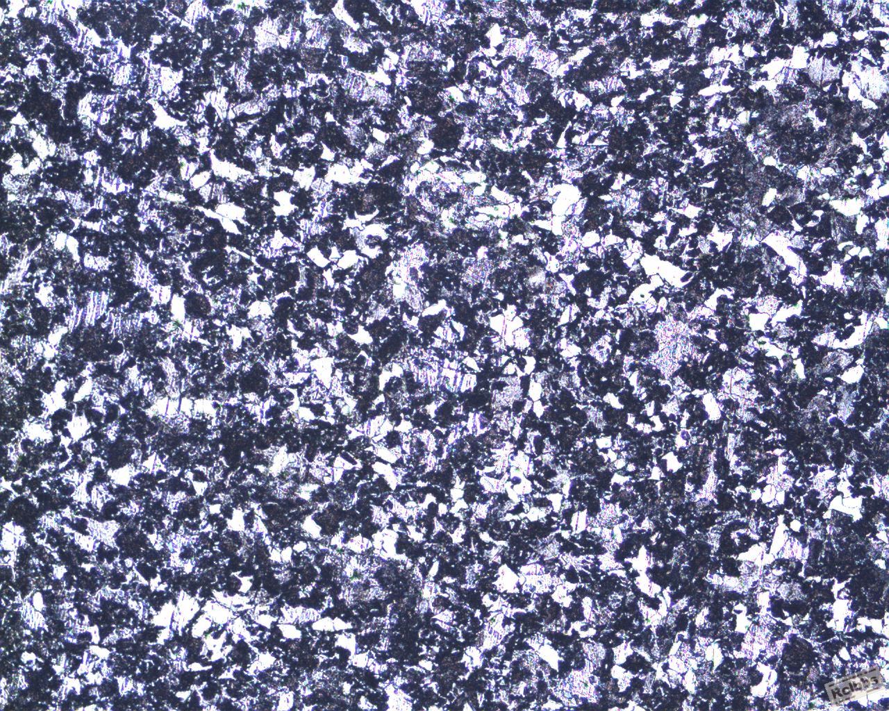

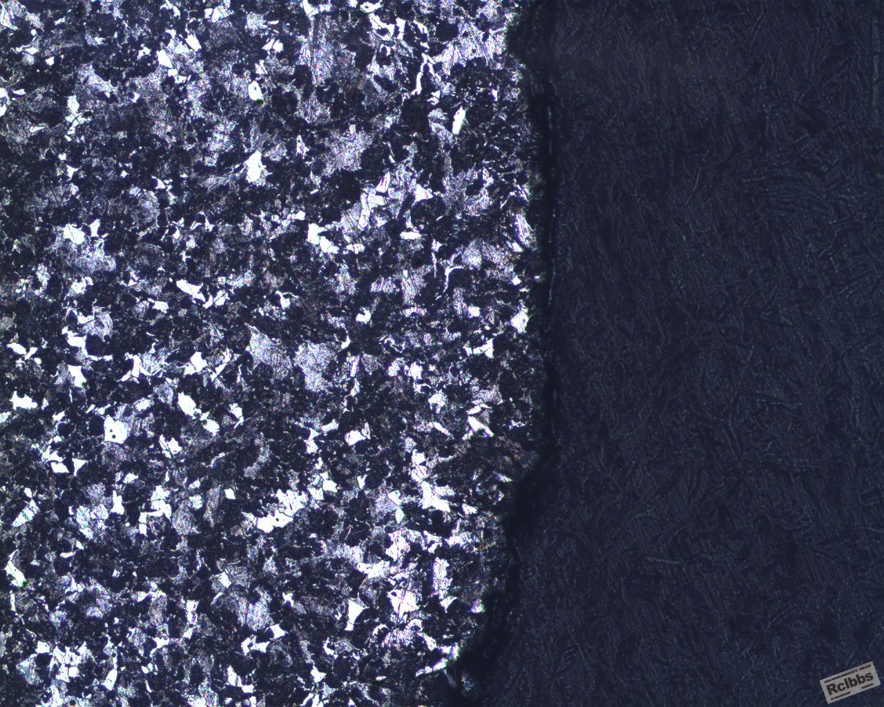

此工件尺寸为790x300x200mm,表面硬度HRC23~25,心部硬度HRC14~16。在使用过程中沿着790方向受压,发现790面有多处出现裂纹现象,遂切片研究金相,由于热处理流程未知,请各位专家帮忙看看是否是热处理温度过高引起的沿晶断裂?不胜感激

第一张图片是断面X500
第二张图片是断面X100
第三张图片是断面2 X500
第四张图片是断面2 X100
第五张图片是心部X100
第六张图片是心部X500
该工件按照外协厂家的工况,应该是整体淬火+回火,使用过程中300x200mm工作面每平方厘米承受2.5吨的压力。其余都没问题,偏偏这个出了问题,看金相组织粗大,个别晶界析出明显,怀疑是热处理温度过高引起的沿晶断裂。请各位专家帮忙看下,谢谢。

图纸要求材料为42CrMo,硬度HRC48~53,目前成分化验结果还没出来。
该工件为模腿,使用过程中上下模腿安装模芯,上下压制粉料成型,目前是790高度方向上横向断裂。
金相腐蚀是硝酸+乙醇。
发表于 2010-5-8 09:54:44 | 显示全部楼层
实际表面硬度HRC23~25,心部硬度HRC14~16
相差这么多?
发表于 2010-5-8 22:32:17 | 显示全部楼层
这个淬火加回火组织也太粗了点吧
发表于 2010-5-8 23:57:30 | 显示全部楼层
看不到淬火组织。
签到天数: 21 天
发表于 2010-5-9 11:33:27 | 显示全部楼层
组织不正常(不符合要求),晶粒不大没有过热现象(温度不高)

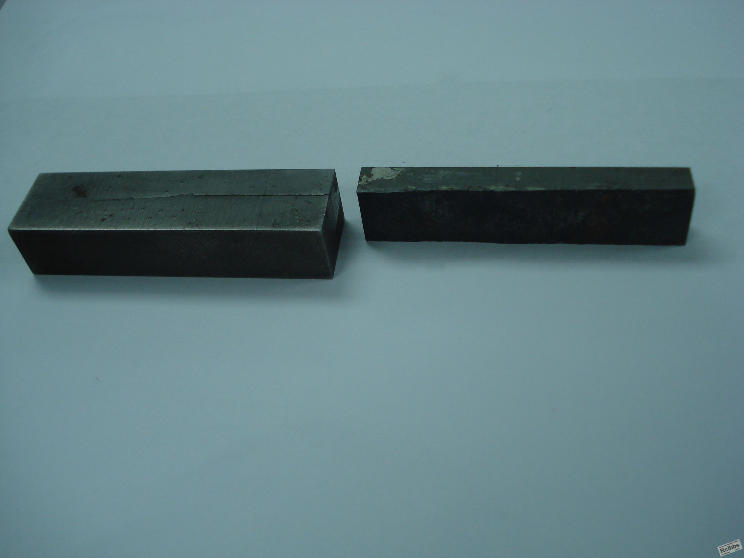

某一段断裂取样图,图中两片未切断之前是连在一体的
硬度:图中从左到右
HRC44  38  36  27  20  15
 楼主| 发表于 2010-5-17 20:35:53 | 显示全部楼层
材料成分
         C                   S               Si                  P                Mn                  Cr                 Mo
国标 0.38~0.45    ≤0.035    0.17~0.37    ≤0.035    0.50~0.80    0.90~1.20    0.15~0.25
实际   0.36              0.017         0.20            0.012           0.60               0.90             0.24
 楼主| 发表于 2010-5-17 21:01:20 | 显示全部楼层
材料成分还可以接受,看取样试片的硬度,从左到右居然差距这么大,是不是热处理的时候冷却没做好,看金相照片也是和正常的组织相差很大,现在要和外协厂家交涉索赔问题,请各位专家帮忙解答下,谢谢。
发表于 2010-5-17 23:36:21 | 显示全部楼层
可能是用下水淬的.
发表于 2010-5-17 23:37:47 | 显示全部楼层
你问他们是用油淬火还是用水淬火的.
发表于 2010-5-17 23:39:04 | 显示全部楼层
还有回火时间有多长.这都是问题所在.
发表于 2010-5-18 00:49:37 | 显示全部楼层
铸造组织呀
签到天数: 21 天
发表于 2010-5-18 19:05:41 | 显示全部楼层
是纵向开裂吗?建议做一下夹杂物分析
 楼主| 发表于 2010-5-18 20:50:54 | 显示全部楼层
回复 15# 888888
是横向断裂
 楼主| 发表于 2010-5-18 20:52:36 | 显示全部楼层
回复 12# bagogddd
真空炉,油淬
签到天数: 21 天
发表于 2010-6-4 20:03:37 | 显示全部楼层
怎么这么多铁素体呢
