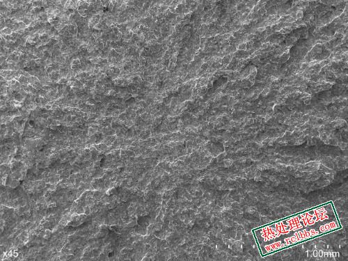

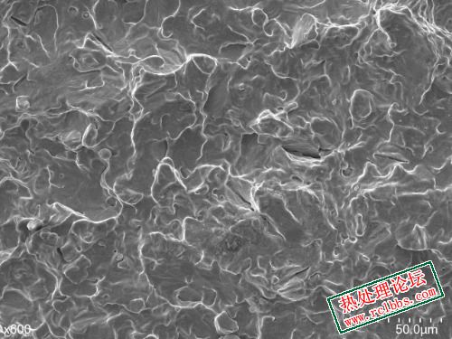

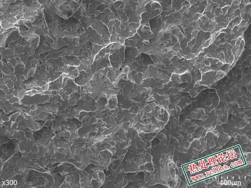

轴装配断裂,成分硬度金相都正常,电镜照片有点奇怪,为什么低倍看是解理,倍数高一些看着有那种熔融痕迹,边界很圆滑,这是什么原因导致的?

检查一下氢成分,可能局部氢含量偏高

其他东西发上来看看,现场,断口图片什么的
