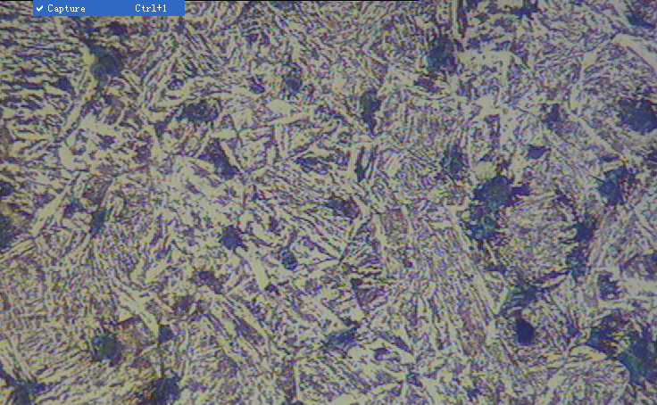

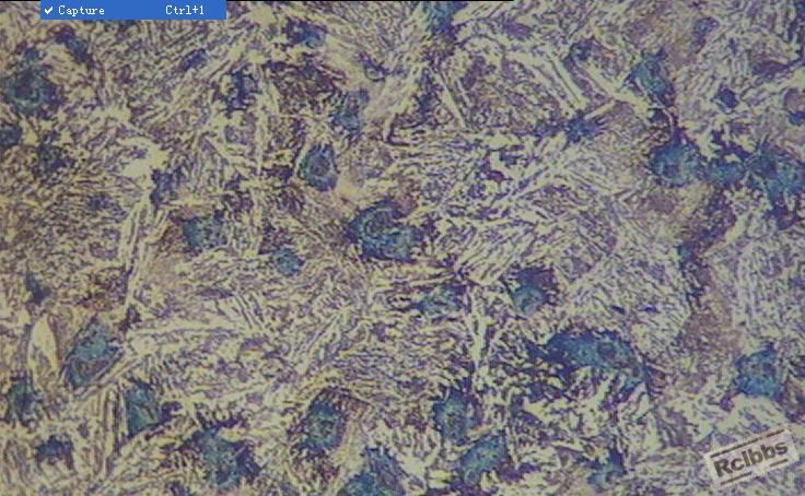

材料为42CrMo,是热轧后随炉冷却的,硬度为HRC27-30。请问这是什么组织?

贝氏体.属于非平衡冷却组织

这个因为我之前接触的材料比较少,我们公司的材料一般不会出现贝氏体组织,最近换了供货商,第一批就是这样的,不知道粒贝的硬度,所以不好下结论。谢谢专家!

大部分是贝氏体,我觉得黑色块状是珠光体。

当然,希望黑色块状区不是制样有问题。

应该是B,此钢炉冷不该有B,黑点是制样问题

粒状贝氏体,冷去速度稍微快点了

条/粒状贝氏体+索氏体

我感觉象是球化组织。

索氏体和铁素体的混合组织。但有一定的方向性。

上B+屈氏体

贝氏体+铁素体,黑色斑块状的东西肯定是制样问题,抛光时洒的水太多湿度太大或者抛光时间太长。

黑色一看就是抛光的问题

恩  谢谢各位,因为之前没见过粒贝看着像,就让大家帮确定一下,现在OK了。试样是别人做的,抛光时间有点长的。

铬钼钢容易出贝氏体组织
