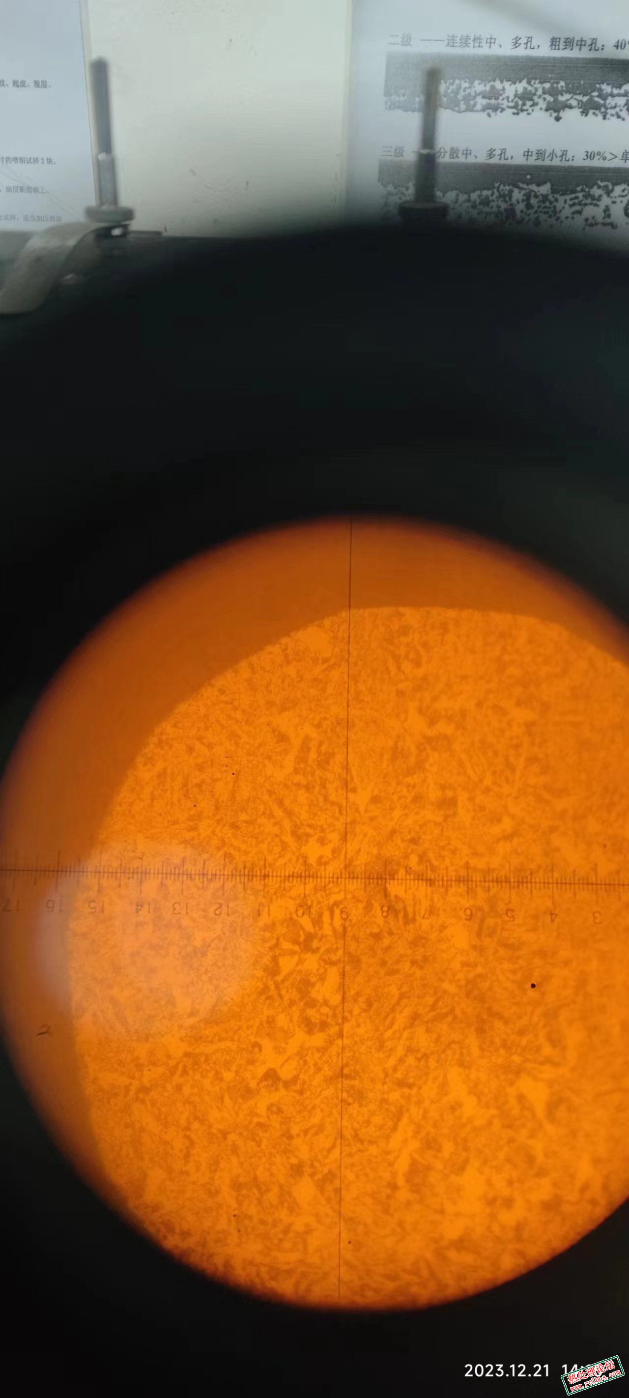

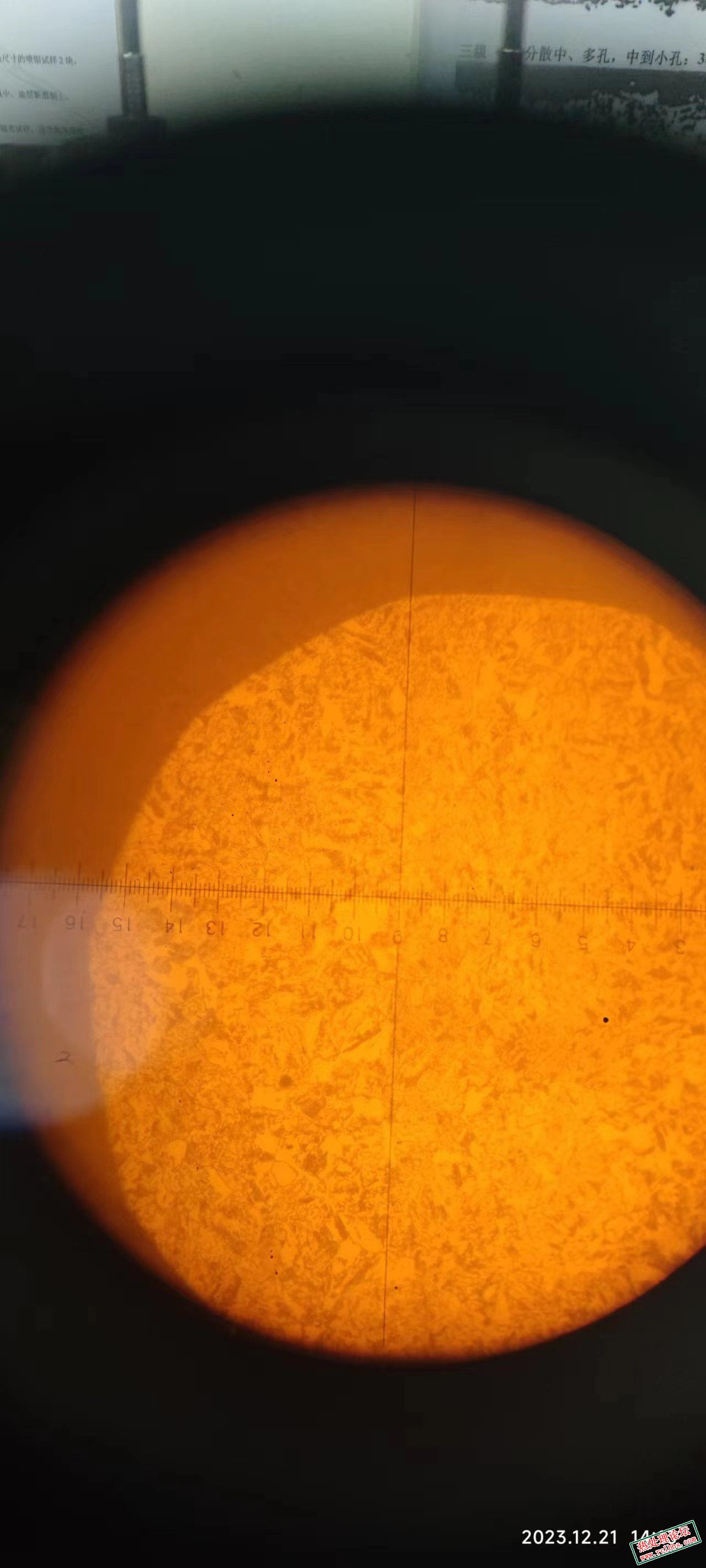

20crmntih正火后,发现工件难加工,组织如下?讨论下显微组织是什么,什么原因造成的?

HB硬度什么多少?看不清楚仔细看组织是不均匀的,不知道你这个保温时间是多久?

HB240  HB249  钻孔是铁屑呈颗粒状。

1、保温时间不够,之前的组织还没有完全奥氏体化;
2、冷过头了。

20CrMnti正火后组织是铁素体+珠光体+粒贝

组织为粒状贝氏体,肯定不好加工了。

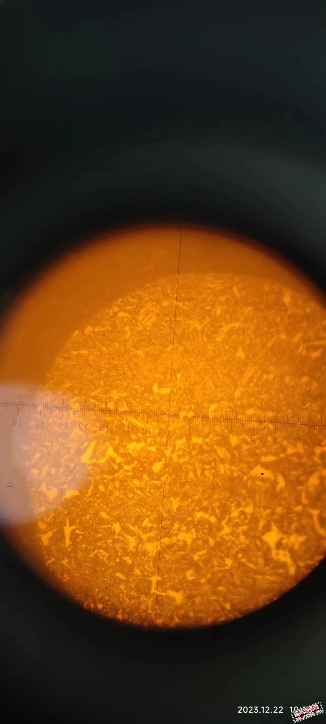

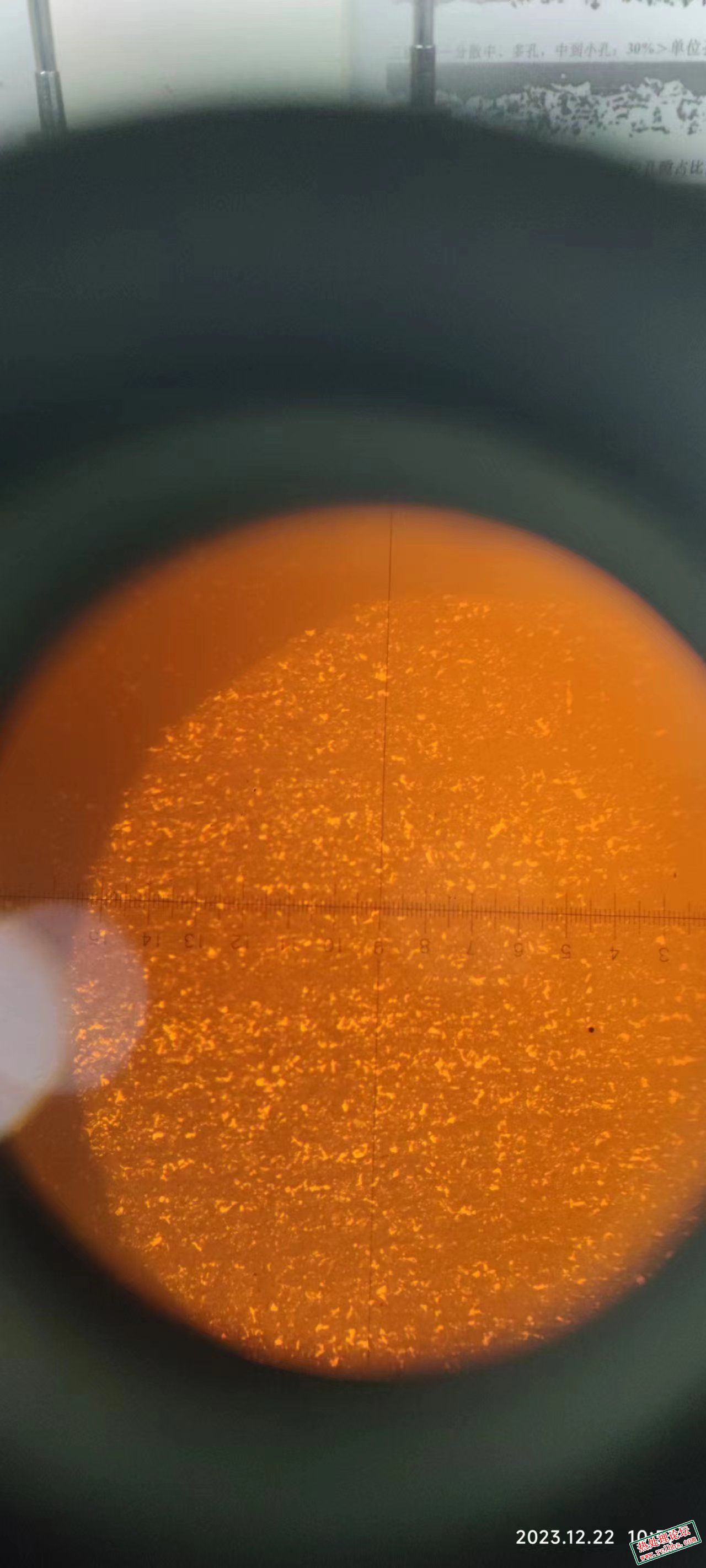

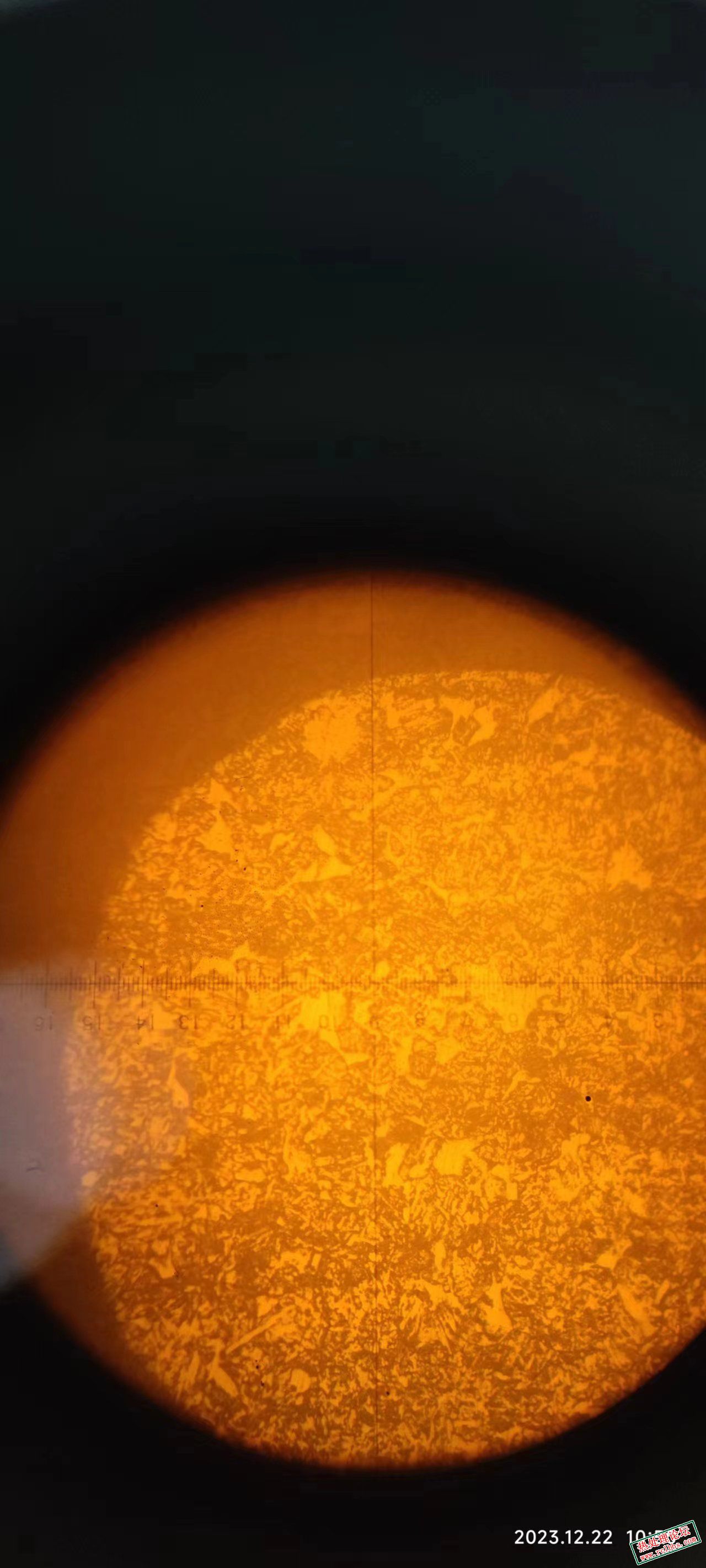

还是通同一工件取样的金相组织。据正火厂家说是做大件的时候用了风冷,但我们用残件900°加热10分钟喷水冷却后的组织发现珠光体和铁素体明显可见,珠光体稍成带状。所以我们据金相图片1,2,3怀疑坯件是锻造后被喷水强冷(1,2,3用晶粒显示液腐蚀无法显示晶粒,4%硝酸腐蚀后可见小块状的淬火马氏体)。
