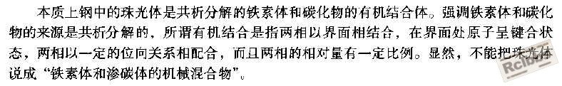

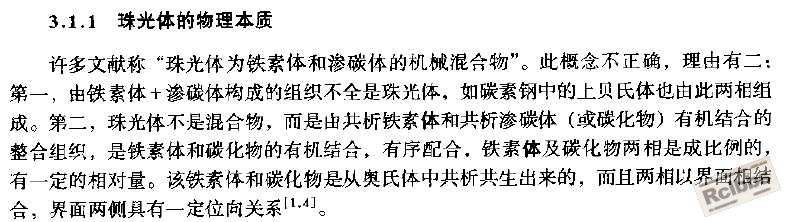

在刘宗昌等编著的《金属固态相变教程》一书中明确提出反对“机械混合物”:

 楼主| 发表于 2010-5-17 19:46:51 | 显示全部楼层
恩,是了,我就是刘老师的学生,他老先生的B研究,在热处理组织转变原理方面可以说是教权威的。很多新的观念得到更新,希望各位前辈们有机会看看他的书。
