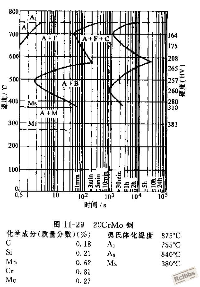

你先去查一下18CrMo的等温转变曲线,不懂的我们再讨论。

发表于 2010-5-11 19:11:07 | 显示全部楼层
你可以说一下工艺要求、实际的工艺参数吗?另外18CrMo的化学成分与20CrMo相同或相近吗?可以用20CrMo的等温转变曲线吗?
发表于 2010-5-11 20:08:24 | 显示全部楼层
这个温度与GCr18Mo淬火温度差不多,主要是控制等温时间
发表于 2010-5-11 20:45:29 | 显示全部楼层
18CrMo和GCr18Mo两种钢的成分中的碳含量差别可大了。上面的图可是不能用的。LZwqi可不能大意啊!
