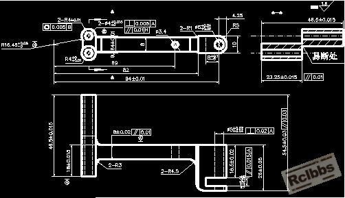

大家好,我是新来的,这段时间我遇到两个热处理的问题,我用的是CR12的材料做的一种夹具,因为要求硬度比较高所以选择了CR12,第一次拿去高频淬火,55度-58度,结果回来不小心掉在地上就断了,后一次我拿去碳化,硬度也是55-58度,结果和前一次一样,掉 未命名.jpg 在地上就断了,因为这个零件比较小,你们看一下图纸
 楼主| 发表于 2010-5-9 14:12:12 | 显示全部楼层
希望你们多给点意见,还有用轴承钢是不是更好点,小弟在此恭候佳音!

你将产品拿去热处理厂,说明技术要求淬火硬度60HRC左右就行了;
或用20Cr\20CrMnTi材料渗碳淬火60HRC左右,渗碳层深0.5-1.0mm.
Cr12是不能用高频淬火的.

你首先要知道,你做的夹具在何种场合使用(强度、温度等)在定材料,一般情况选40Cr就能满足要求。你要多了解常用的金属材料特性,对你以后的工作有帮助。

谢谢楼上各位大哥,40CR材料处理后硬度达不到我要求,我打算换65MN,或者轴承钢。不知道是不是会好点。
