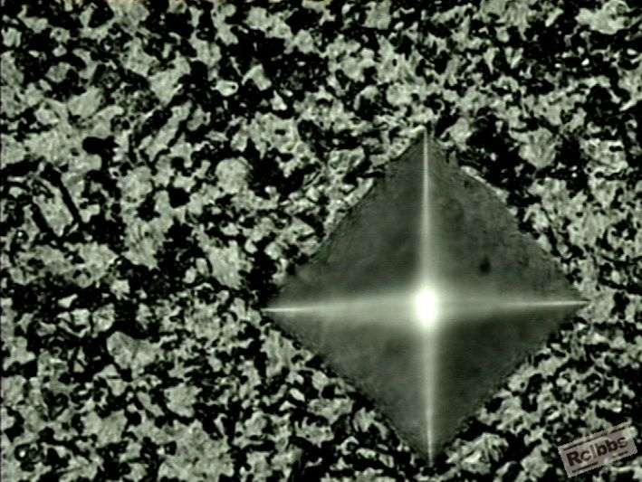

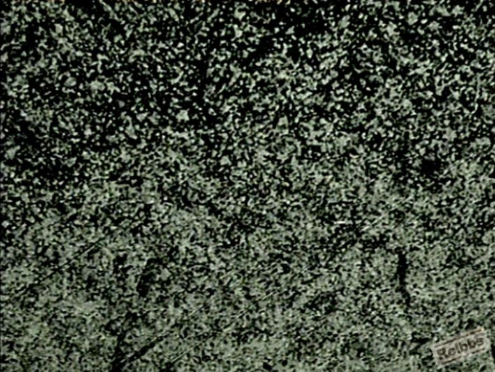

我们的工件是汽车上齿条。要求齿槽内淬硬层深度是0.1+1.4MM。 现在我们生产出来的工件齿槽淬硬层深度只有0.38MM。 下面是我拍的两张图。
      我是这样分析的。不知道对不对。望不对的地方请多指教。
      灰白色的为细针状板条马氏体。黑色组织为托氏体。由于冷却时低于临界冷却速度,故而形成托氏体。由于我没有看到未溶铁素体,所以认为奥氏体温度足够。
      问题:黑色组织是不是托氏体。托氏体和屈氏体都是冷却不足造成的。那想请问他们之间有什么区别,或者如何判断。如果哪位有这两种组织的典型照片那就更加感谢了!

100倍表面
100倍表面
400倍30丝处硬度499HV
400倍30丝处硬度499HV

楼主只提供了几幅金相照片,但没有提供比较详细的热处理工艺,比如:高频、中频还是火焰淬火?齿条的模数?所用加热方法和参数等,所以很难进行分析和甄别。
 楼主| 发表于 2010-5-11 12:50:28 | 显示全部楼层
回LS:我们单位的高频。7.8KHZ。我想工件的模数的大小应该不会影响组织的不同吧。其实我想知道的并不是说怎么才能把淬硬层做厚的方法。我只想知道,我分析是不是正确。还有托氏体和屈氏体的形成条件和区别。我想只要分析正确的话可以做到想让他多厚就多厚。

    请问45#工件的硬度要求,另检验时从表面到内用硬度的阶梯来判定淬硬层的话,按照45#半马氏体区硬度标准为45HRC,也就是说,会有部分托氏体的。
    就如3楼版主所说的,你的工件模数其实对于分析问题也是很关键的,我想你们用7.8KHZ的中频电源加热,淬硬层深度只有0.38MM的话,应该是表面温度还不够足,热影响区也就是过渡区还是多的吧。所以真正的淬硬层就浅了。
    只要你把切样的试片发个照片或者把工件图纸发一下,就可以分析了。

原始组织粗大、加热温度不足更容易形成屈氏体,实际上在45钢高频淬火时其过渡区就会出现屈氏体。

以前一直以为托氏体(屈氏体)只有在冷却不足的情况下才会产生。后来通过学习才知道欠热也会有托氏体。
