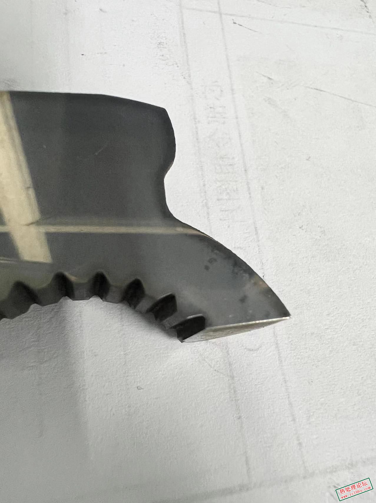

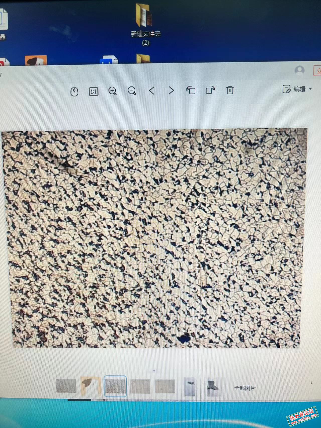

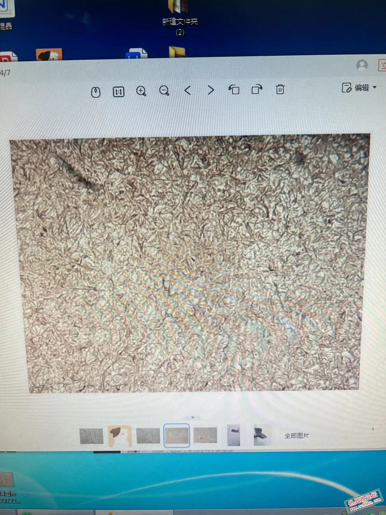

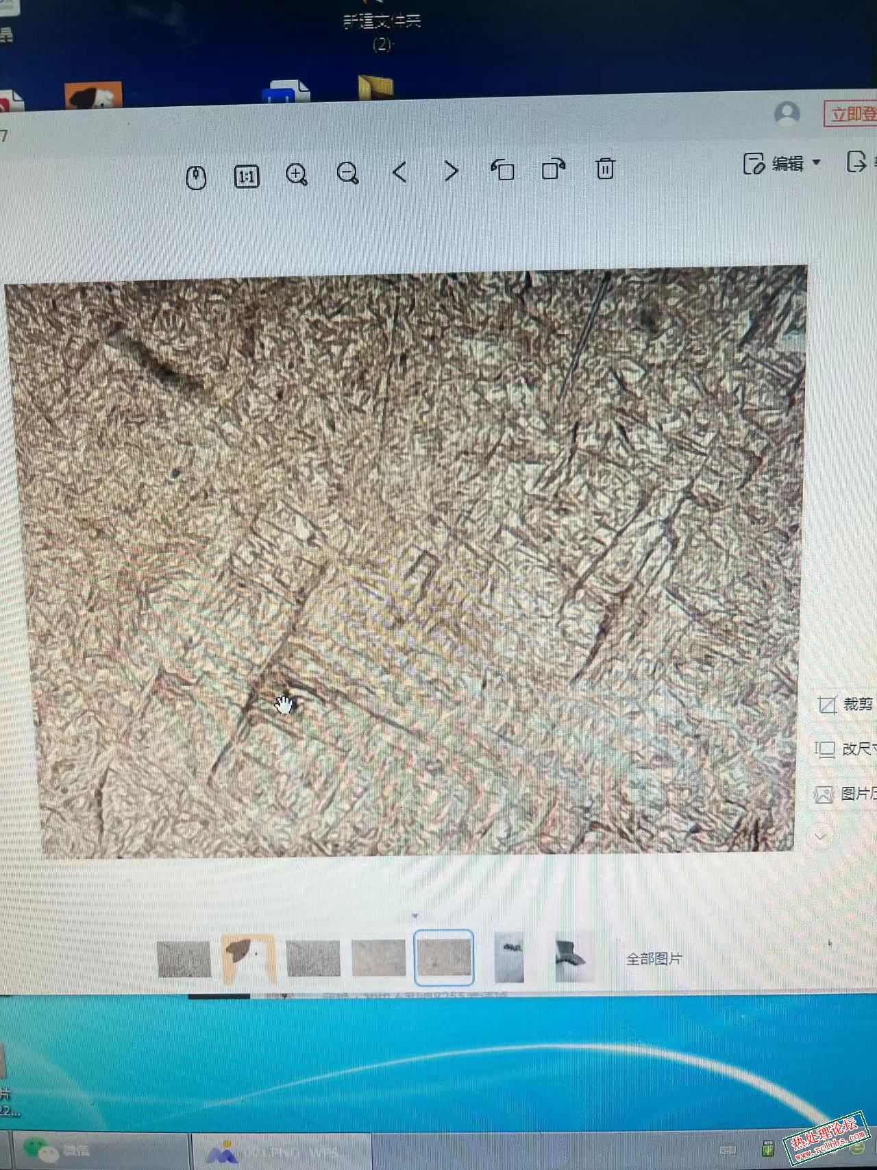

一个客户的产品检查经常抽到表面晶粒粗大的产品,同炉里5个基本就能发现一只,产品正火没问题,为什么会出现这种马氏体我在想是不是材料元素偏析Mn或者Ti这类的,怀疑工艺问题关键其他客户的没发生过这种事情
正常组织500x
正常组织500x
马氏体粗大500x
马氏体粗大500x

右下角不好的位置
右下角不好的位置

发表于 2023-12-23 07:59:10 | 显示全部楼层
材料方面也有关系,一些微量元素会有影响。但是主要还是临界变形的问题,要做好充分的正火,正火温度一定要比渗碳温度高。
回复 3 0
签到天数: 1073 天
发表于 2023-12-25 11:48:40 来自手机 | 显示全部楼层
一是锻造过程中的临界变形量,二是930~950℃正火做好
签到天数: 301 天
 楼主| 发表于 2023-12-25 16:15:41 | 显示全部楼层
dzkyx1314 发表于 2023-12-23 07:59
材料方面也有关系,一些微量元素会有影响。但是主要还是临界变形的问题,要做好充分的正火,正火温度一定要 ...
这个是客户自己正火拿过来渗碳淬火,主要他们对收缩量和变现要求比较高,大1丝小1丝都吵着要退货 去他们厂参观的时候他们是经过二次正火的,一次正火的组织没眼看
签到天数: 301 天
 楼主| 发表于 2023-12-25 16:17:20 | 显示全部楼层
是经过二次正火的,一次正火带状混晶没眼看,二次正火的这个根据国标也挑不出问题来
签到天数: 618 天
发表于 2023-12-25 16:32:58 | 显示全部楼层
可以建议他们用等温正火的方式 变形小一些,组织晶粒度也要比普通的正火效果好
签到天数: 618 天
发表于 2023-12-25 16:37:17 | 显示全部楼层
我也遇到过这种问题心部组织局部位置粗大,客户总是喊我想哈办法,现在我是想通了,局部位置粗大就说的原材料的问题,反正我热处理没问题,大面积粗大那一定是热处理工艺问题要好好调整了
签到天数: 191 天
发表于 2024-3-9 11:05:53 | 显示全部楼层
哈哈,楼上有道理。 长期合作的配合解决。     楼主把 正火组织多抽一点呢
