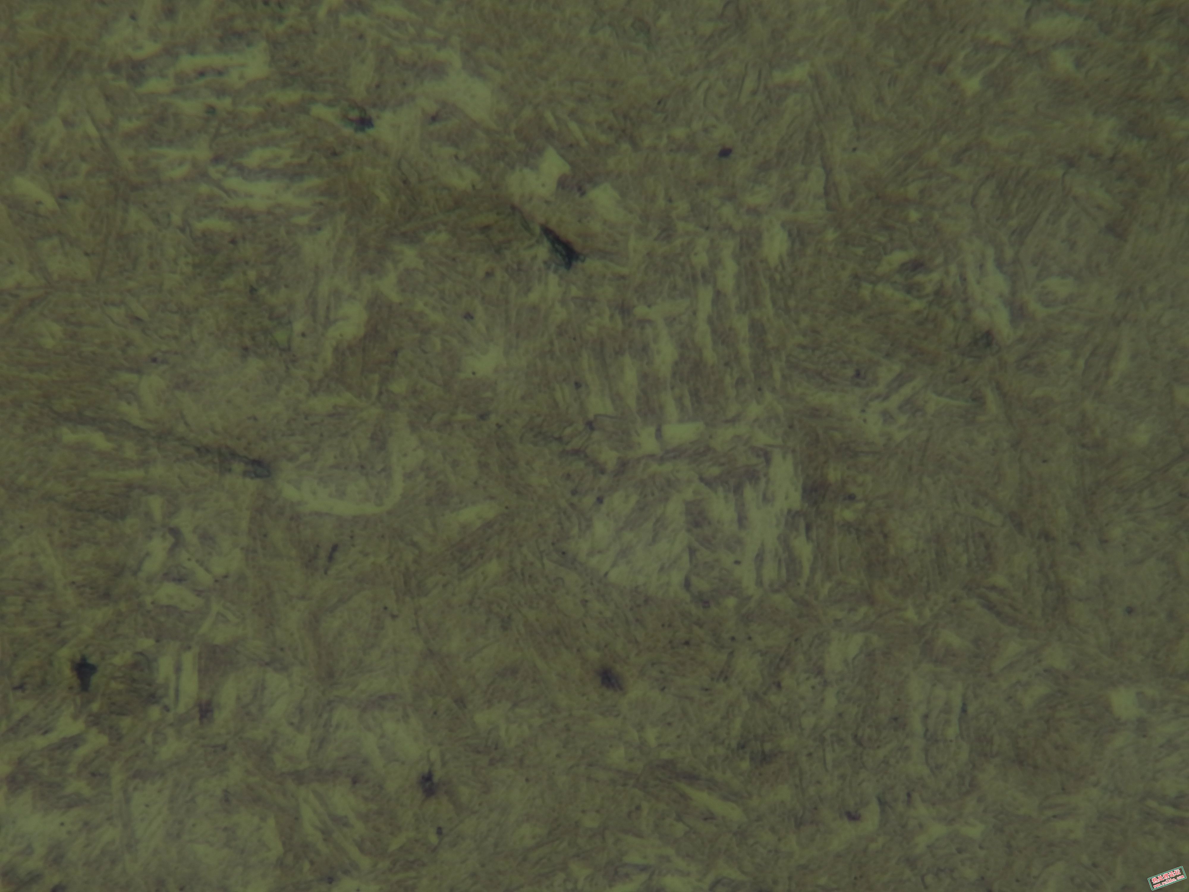

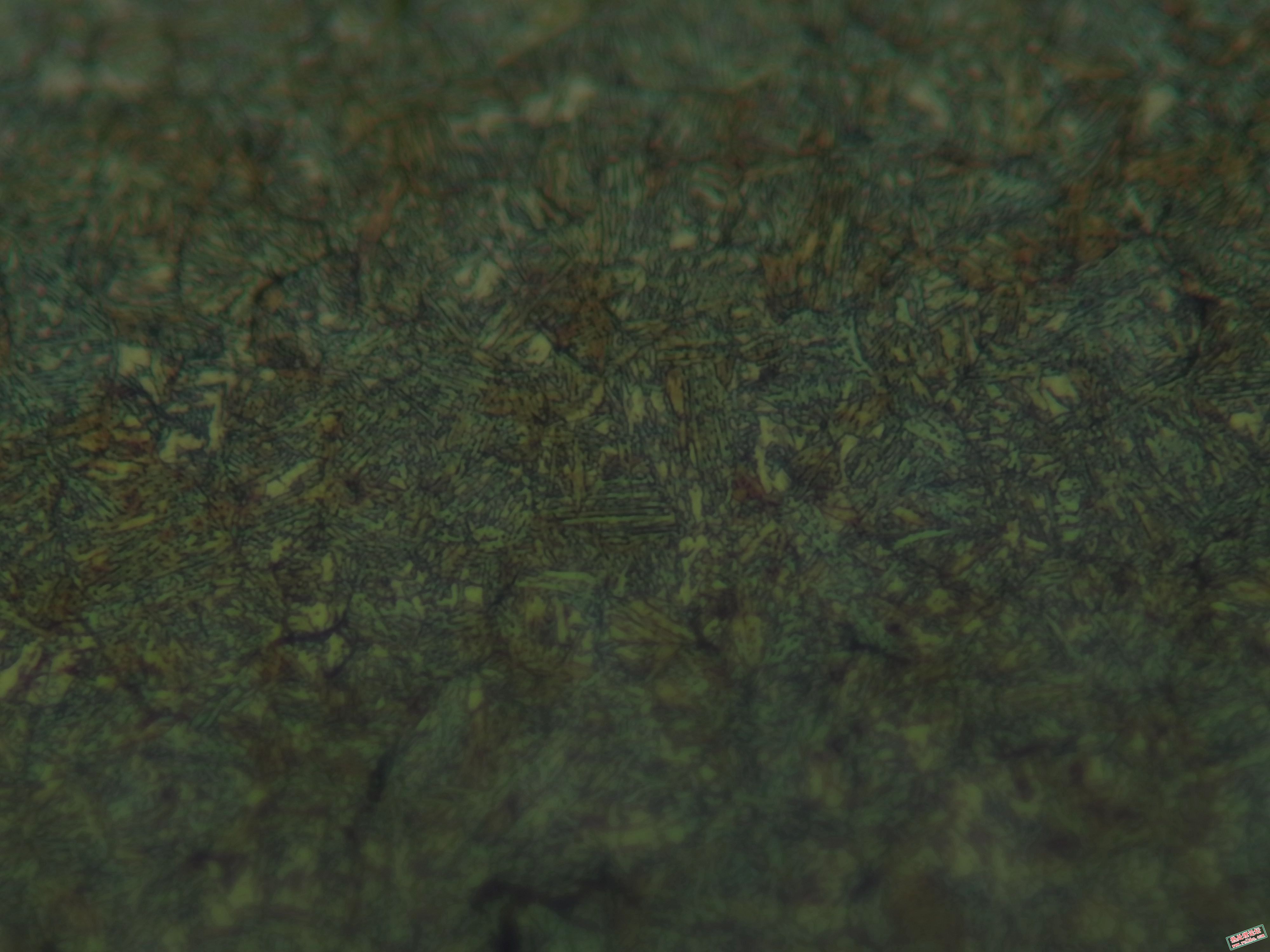

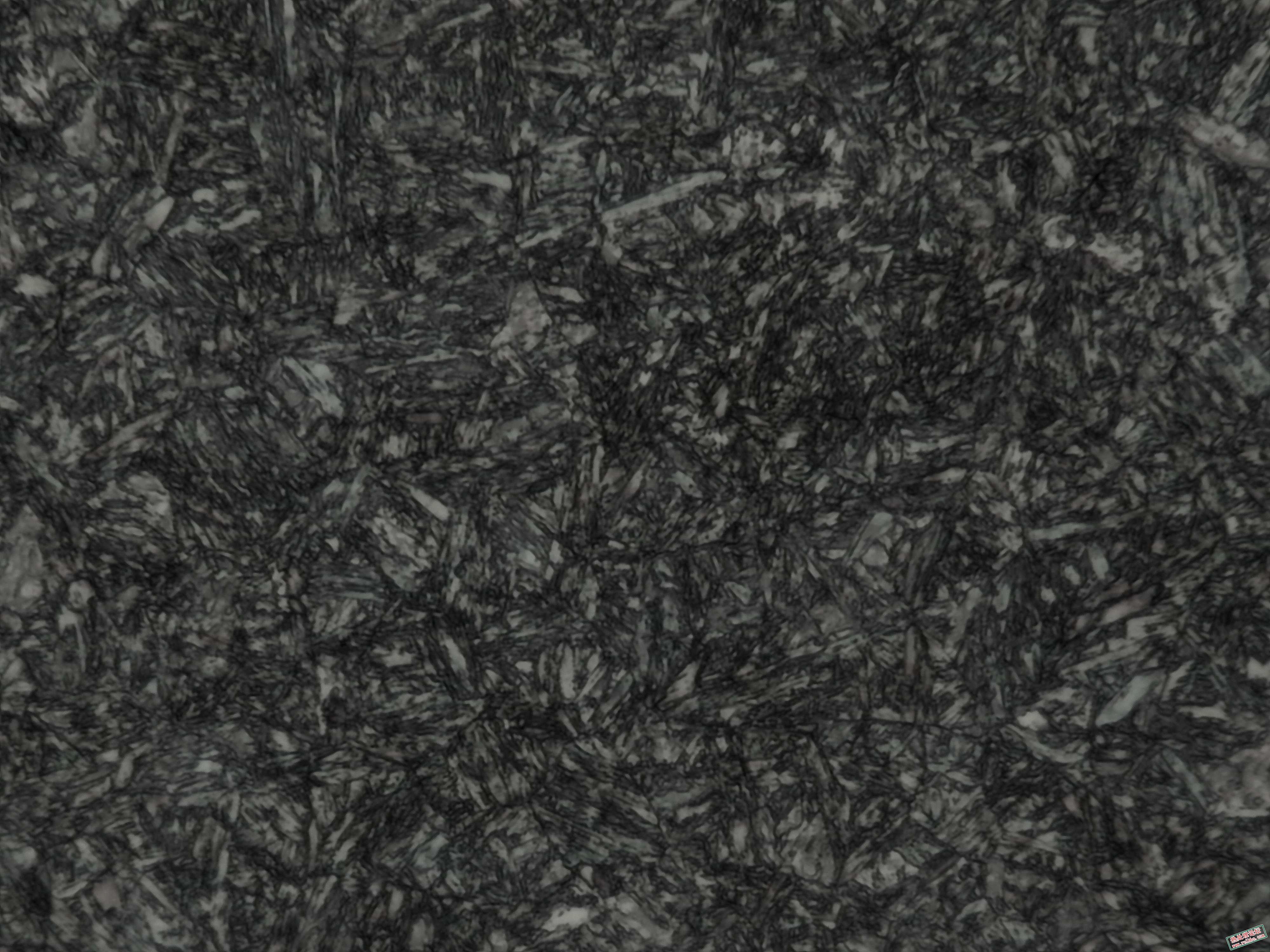

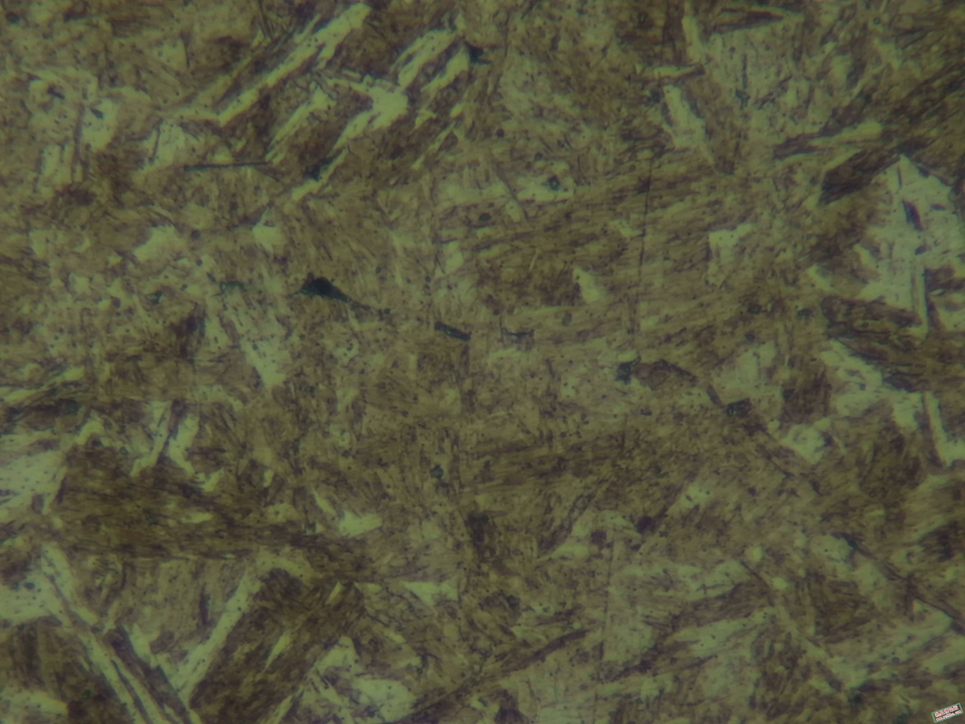

这些是不同时间的金相
1h
1h
20min
20min
30min
30min
40min
40min

发表于 2023-12-24 11:57:23 | 显示全部楼层
上面4种工艺,确认取样位置一样吗以及同样的倍率?
一个小时的工艺,存在上贝氏体。先析铁素体和未融铁素体都有,但是先析的铁素体较多。晶粒较小。表示你冷速不够。然后保温时间还稍微欠缺。
20、30、40分钟的工艺,都是马氏体加未融铁素体。表示保温时间不够,但是冷速是够的。晶粒比1小时的工艺要大。
这上面要确认一下倍率问题。然后你工艺按图1的来,加长保温时间。加快冷速。硬度可上去。

 楼主| 发表于 2023-12-25 16:17:30 | 显示全部楼层
一个小时的工艺,存在上贝氏体。先析铁素体和未融铁素 ...
感谢胡工的解答
是每个式样的同一个位置胡工,倍率都是一样的 400x
那我再试一下890度保温70min 80min 90min
冷却剂有什么推荐的嘛胡工?还是就用水就行

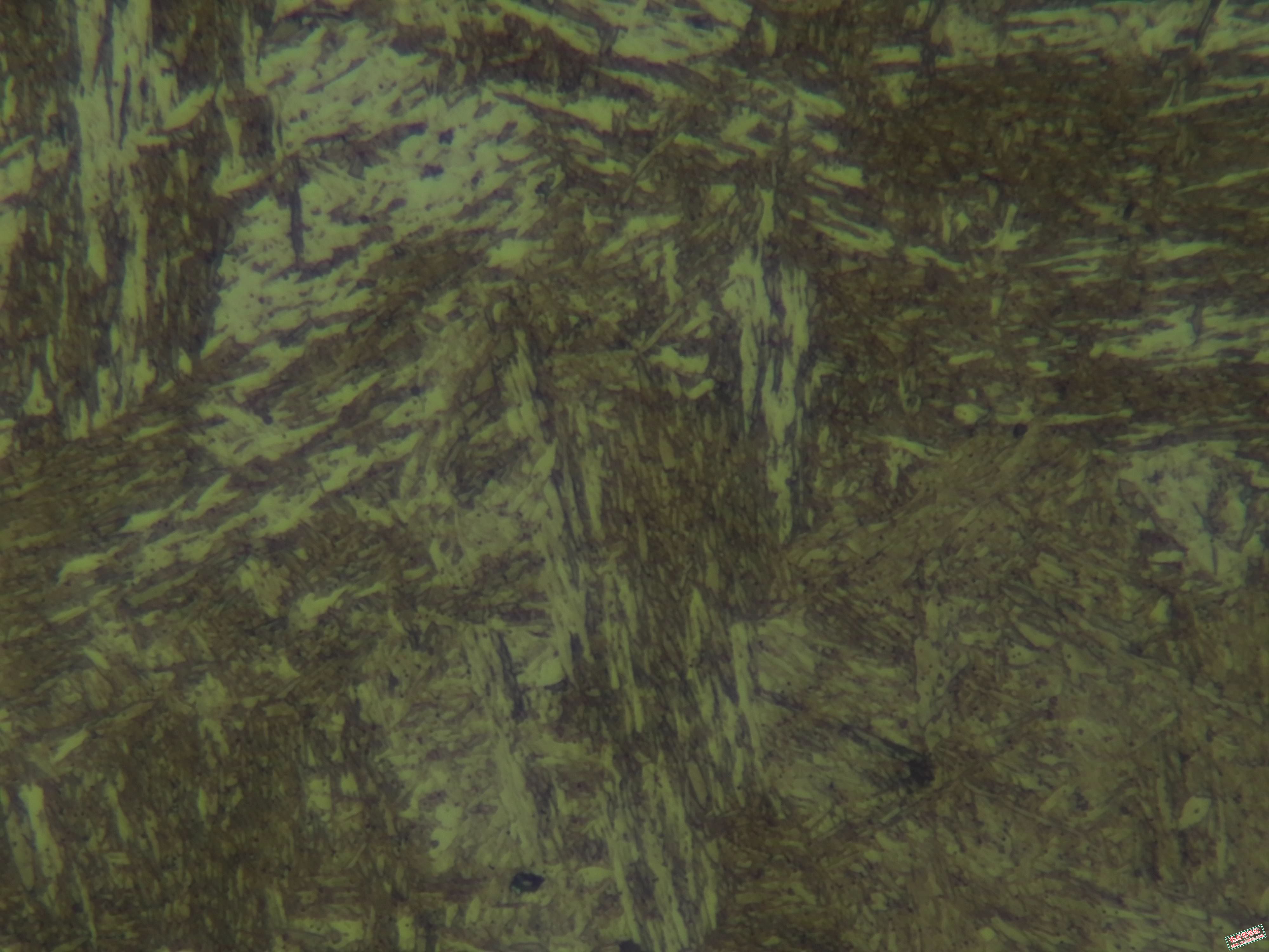

 楼主| 发表于 2023-12-25 17:04:48 | 显示全部楼层
胡工,之前那个一个小时的搞混了应该是油淬的可能冷却速度不够,下边这个是890 水淬 没有预热和回火 同样的式样也是400倍放大倍率,硬度也达不到,这个是保温时间不够导致的嘛
签到天数: 1287 天
发表于 2023-12-25 18:09:16 | 显示全部楼层
BANBURY 发表于 2023-12-25 17:04
胡工,之前那个一个小时的搞混了应该是油淬的可能冷却速度不够,下边这个是890 水淬 没有预热和回火 同样 ...
这个组织已经没什么问题了,时间适当延长没关系。你现在硬度是多少。还是达不到可以用盐水淬火。然后打下光谱看下碳 C :0.28~0.34锰 Mn:0.80~1.10铬 Cr:0.80~1.10这些元素是不是在下限。
