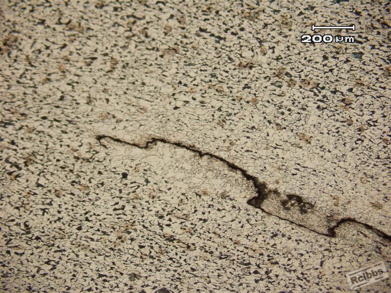

碳钢钢管中的缺陷, 是否为折叠?

发表于 2010-5-10 20:23:06 | 显示全部楼层
折叠
签到天数: 146 天
发表于 2010-5-10 20:26:44 | 显示全部楼层
       图像及文字交代的都不清楚!不过从缺陷周边的情况看,脱碳严重,在热处理之前,该缺陷已存在!
