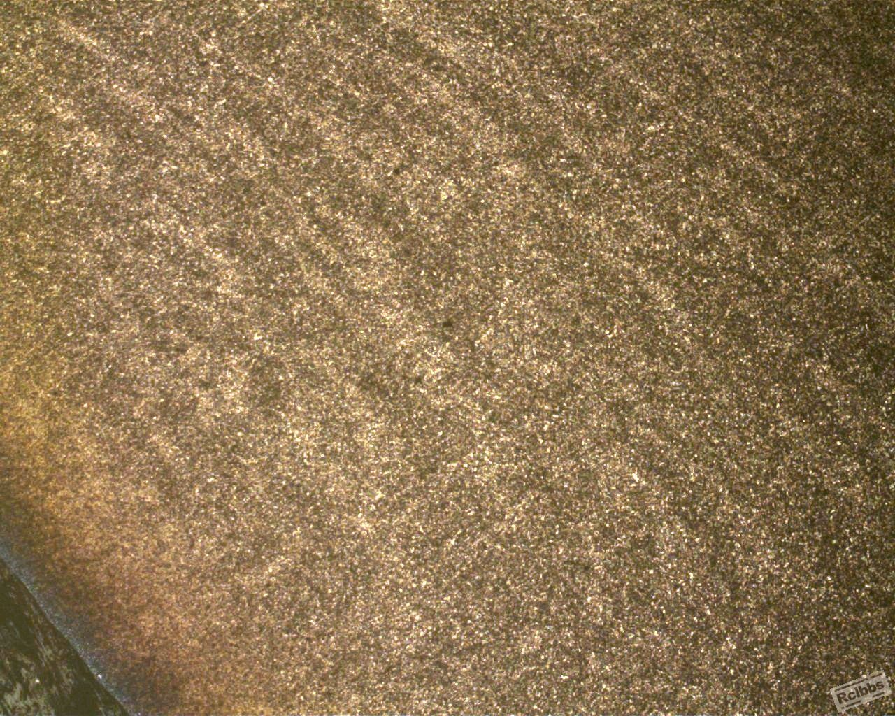

今天看了一个变速器齿套的毛坯金相组织
带状组织比较严重
以前听说过在加工过程中组织也会出现一定的方向性(叫金属流线吗?)
所以心里就没底了,不知道这个是带状组织还是由于加工造成的带状。。。
请大家赐教!

发表于 2010-5-10 20:26:56 | 显示全部楼层
应该是带状组织。如怀疑是流线,可做低倍组织。

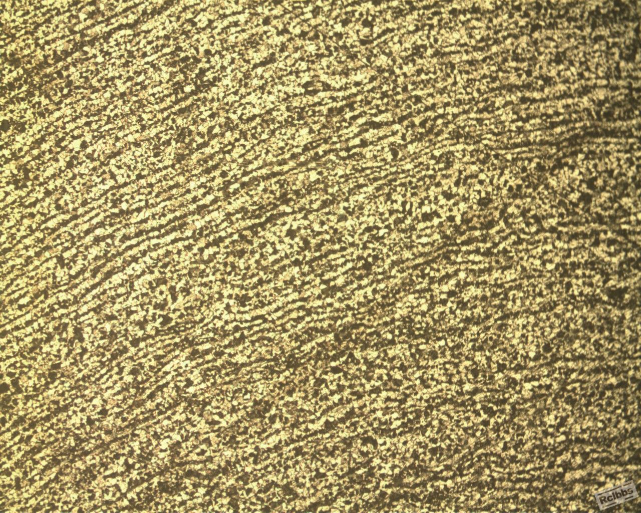

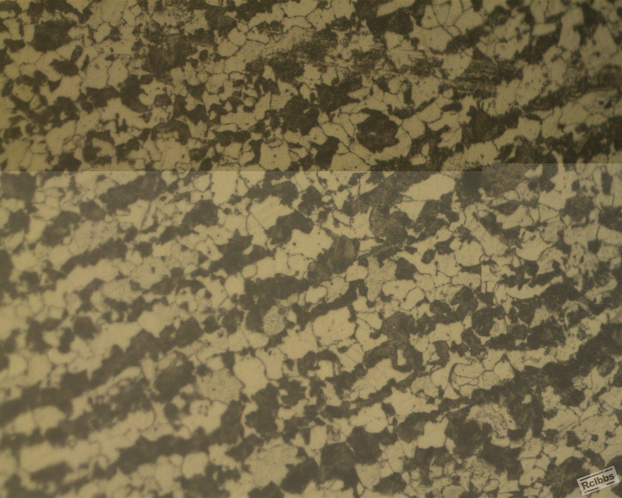

 楼主| 发表于 2010-5-11 08:44:48 | 显示全部楼层
请大家看看那两张热处理前毛坯的金相图片,能评几级。是否能达到退货的程度
另外,我们怀疑高频淬火后的变形量大,是因为带状组织的原因。
因为热前加工完成品尺寸是合格的,高频淬火后尺寸距离标准值差异很大。
我们用的冷却顶芯[PLUG]来保证淬火后尺寸,现在检查PLUG尺寸是没问题的
但是现在变形超差,我个人感觉就是因为带状组织造成的,
但是又不知道怎么说服别人。。。

发表于 2010-5-11 20:03:41 | 显示全部楼层
可以肯定第二张图肯定就是严重的带状组织。
带状组织主要是体现在PF钢中,C含量超高,珠光体就超多,!

发表于 2010-9-9 22:30:06 | 显示全部楼层
回复 1# fiona05311
    我问个非专业的问题,请问楼主的第二张500倍下的照片是不是拼出来的?
