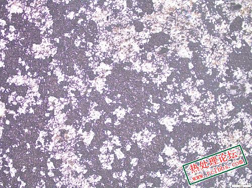

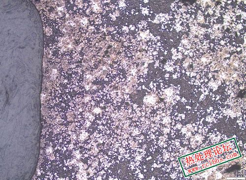

麻烦各位大佬帮忙看看粉末冶金产品渗碳淬火后的金相组织是什么组织。我看着像是没有淬透。跟材料和烧结有没有关系?照片是100倍的

请把热处理工艺说一下,粉末冶金的材料有很多种,烧结工艺也有差异。

抱歉,这个是供应商提供的料,不知道具体工艺。材料是FN-0205-HG

照片是200X和100X吗,组织上看马氏体占比不多,像是淬火冷却不完全。

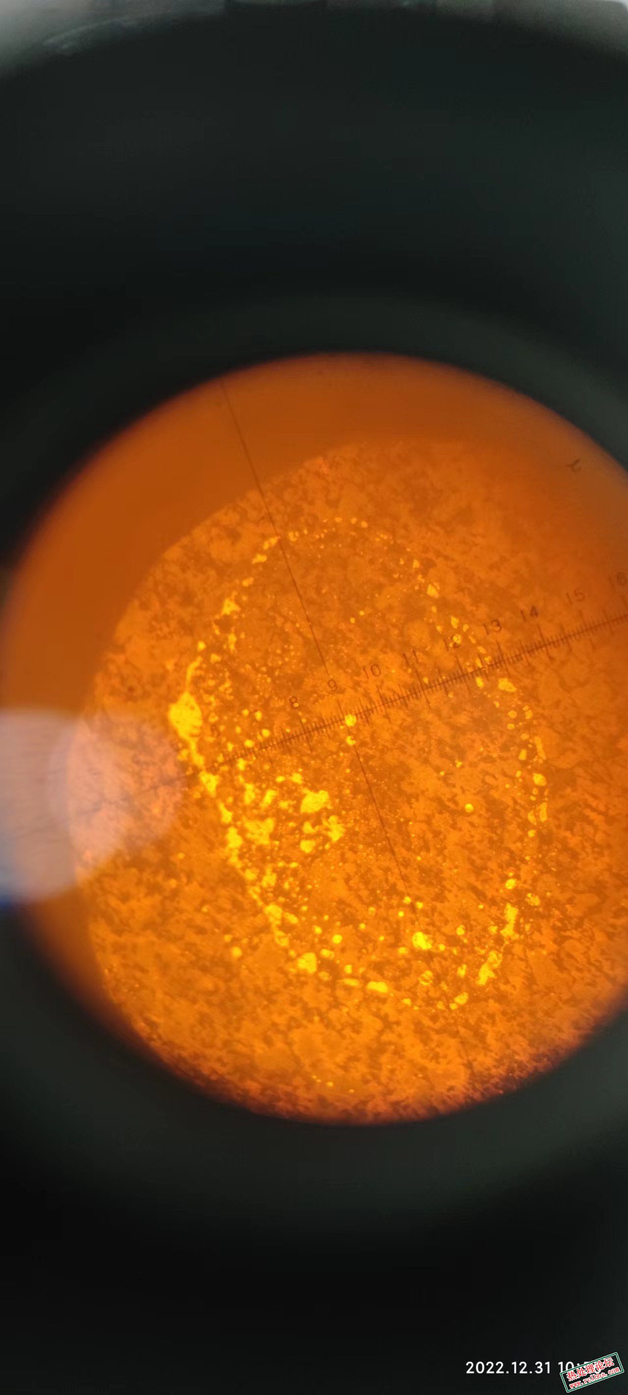

大家帮帮忙看看这个金相图片,是鉄基粉末冶金件,脆断比例很大。

热处理工艺简单介绍一下,不然别人不好分析
