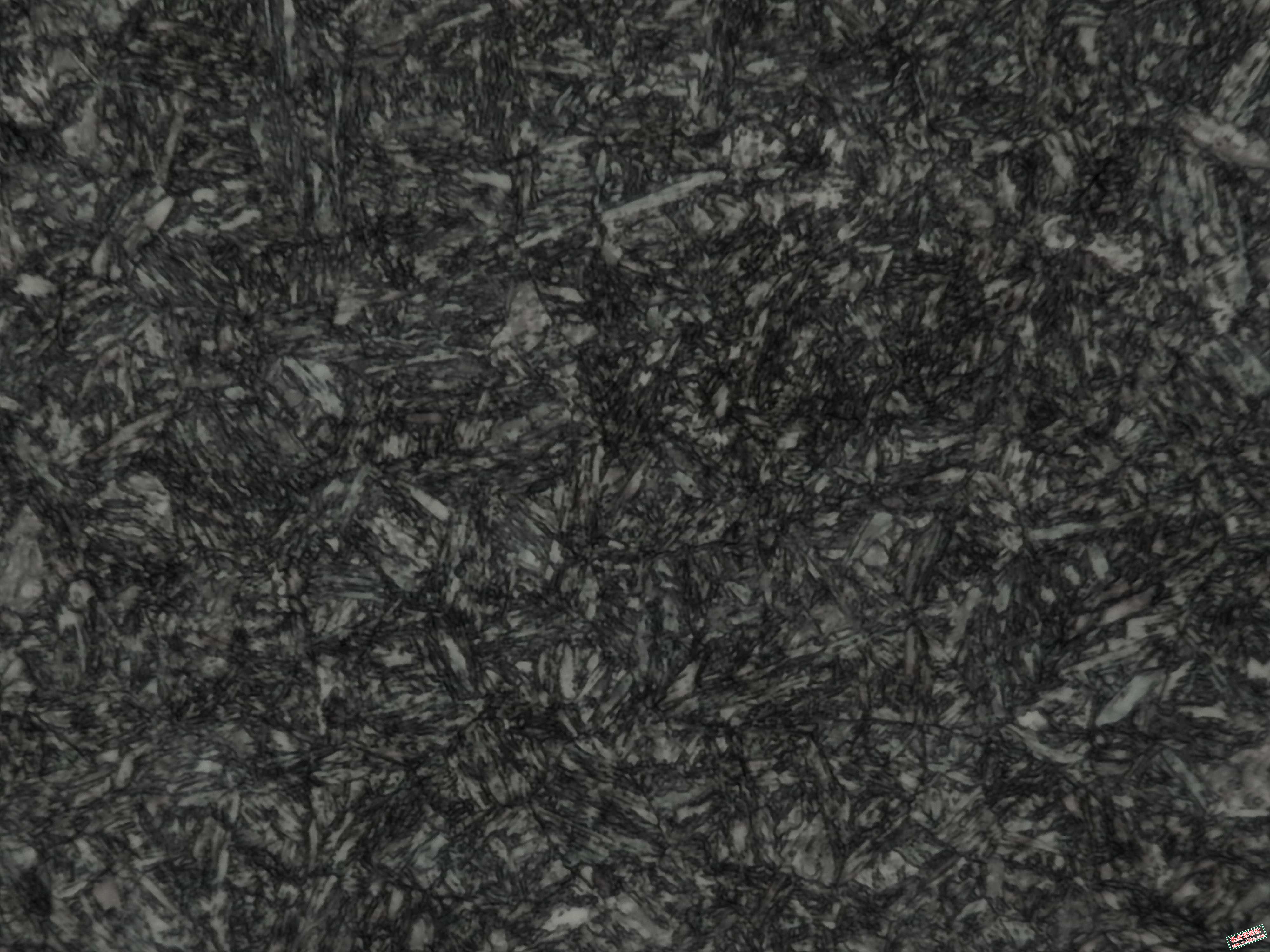

30CrMnSi   890度淬火这是啥子组织? 未回火

发表于 2023-12-28 13:02:40 | 显示全部楼层
碳含量为0.3的如果是100%马氏体的话,硬度为50HRC,50%马氏体的话硬度在37HRC,所以这里还是含有马氏体的的,但是还是因为冷却速度的原因,没有充分的转变

发表于 2023-12-25 11:26:19 | 显示全部楼层
板马加针马混合组织

发表于 2023-12-25 16:47:29 | 显示全部楼层
这个表层还是心部啊 表层一般来说不会出现板条马氏体,板条马氏体一般在心部,建议你测一下晶粒度吧

 楼主| 发表于 2023-12-25 16:50:06 | 显示全部楼层
钢板切成薄片进行淬火的所有部分都是这个组织

 楼主| 发表于 2023-12-25 20:31:11 | 显示全部楼层
han18256062547 发表于 2023-12-25 11:26
板马加针马混合组织
好的谢谢 但是他的硬度达不到马氏体的硬度是咋回事

发表于 2023-12-26 10:34:44 | 显示全部楼层
图片上可以看到晶粒度了

发表于 2023-12-26 10:50:04 | 显示全部楼层
晶粒度测一下,通过细晶强化,硬度和强度也会提高

发表于 2023-12-26 20:42:16 来自手机 | 显示全部楼层
板条马氏体组织+粗针马氏体组织

发表于 2023-12-27 09:37:45 | 显示全部楼层
这个组织不是很好,可以在淬火前加道正火

发表于 2023-12-27 17:04:09 | 显示全部楼层
这个具体工艺是什么?硬度测试是否有结果?

发表于 2023-12-27 17:05:21 | 显示全部楼层
这个是什么部位的组织?硬度是多少?你当前是多少倍的?是否有1000倍组织图片

 楼主| 发表于 2023-12-27 18:22:29 | 显示全部楼层
所有部位都是这种组织,硬度在400-420左右,400倍的这个是 没有1000倍的

发表于 2024-1-8 10:28:29 来自手机 | 显示全部楼层
板条马氏体和针状马氏体的混合组织

发表于 2024-2-25 15:48:19 来自手机 | 显示全部楼层
30CrMnSia属于中碳钢了,应该是板条马氏体+针状马氏体的混合
