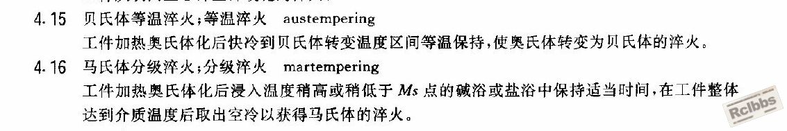

发表于 2010-5-12 06:13:26 | 显示全部楼层
应该以GB/T 7232-1999 《金属热处理工艺术语》4.15和4.16为准。

回复 8# 搬运工
    你所说的国标可是《金属热处理 工艺术语》(GB7232—1999)?
回复 11# 孤鸿踏雪
    我仔细查阅了这个标准,它除了有“贝氏体等温淬火  等温淬火”的定义“工件加热奥氏体化后快冷至贝氏体转变温度区间等温保持,是奥氏体转变为贝氏体的淬火”外,根本就没有其它的所谓“XX等温淬火”、“等温XX淬火”之类的工艺术语的定义。但事实上,在诸多参考书和科技文献资料中就有很多的似是而非的术语和称谓,尤其是《金属热处理工艺方法500种》。
