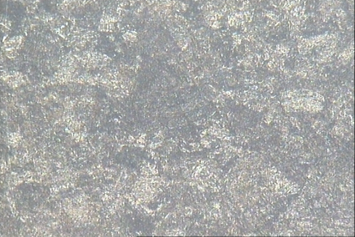

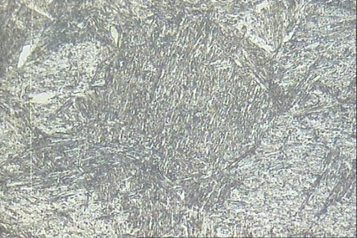

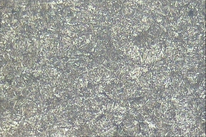

图一是400倍表面,图二是100倍表面,图三是400倍往里面5mm左右区域
这个是40Cr直径为30mm的曲轴淬火部位长度为19mm。淬火后深度用百分尺量有7mm了。
请教各位老师,我这个在加工的和使用的时候会出现那些问题啊。会不会出现剥落、掉快啊什么的。
签到天数: 220 天
发表于 2010-5-11 16:46:32 | 显示全部楼层
从图片看,感应淬火组织属正常!
淬硬层深度7mm? 硬化层深是不能用百分尺测量的!应该用硬度梯度法检测。
放心使用吧,不会出现剥落、掉块的。
签到天数: 809 天
发表于 2010-5-11 17:07:55 | 显示全部楼层
第一张为2级,组织粗了。但上面还有铁素体,我觉得有点奇怪,解释不清。
硬化层深7mm,是同时加热淬火吗?
 楼主| 发表于 2010-5-11 21:20:06 | 显示全部楼层
是同时加热淬火的,表面硬度回完火后48°
