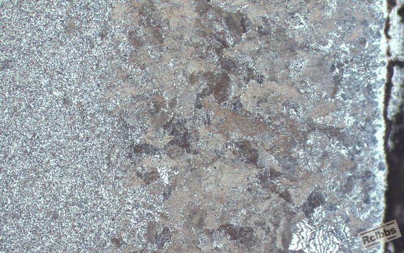

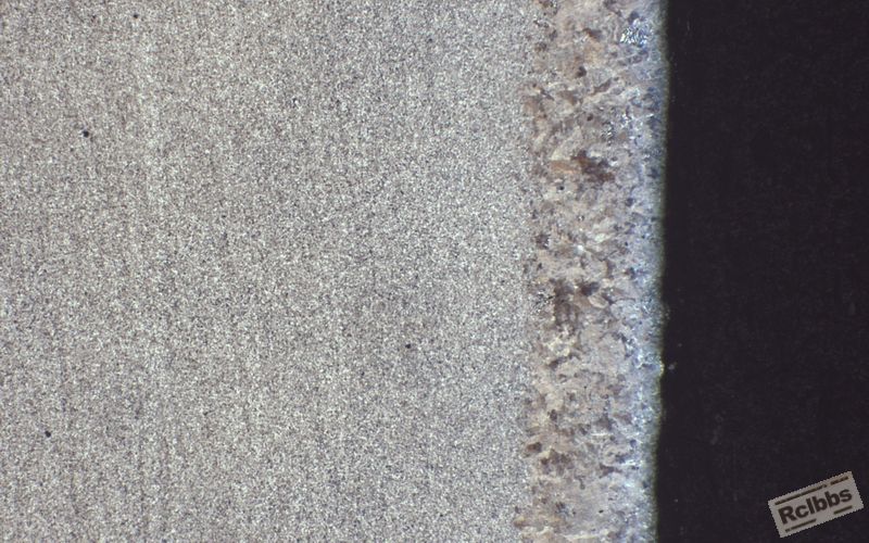

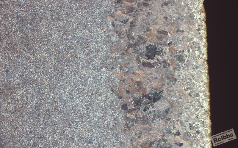

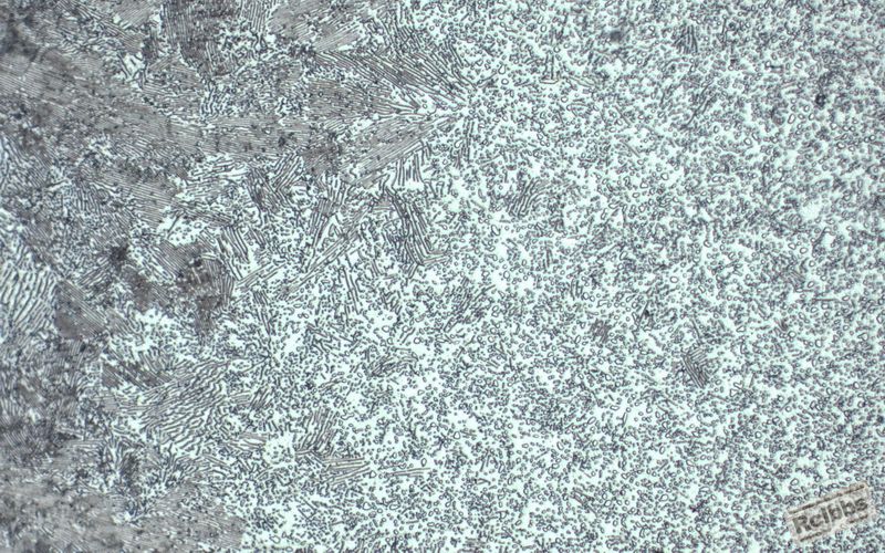

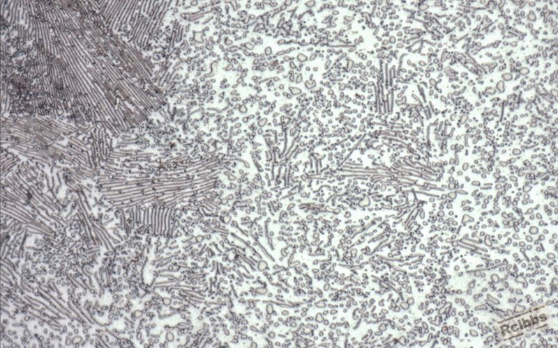

退火炉调试期间出现在轴承圈表层的异常组织,深度约0.5mm
约50×
约100×
约200×

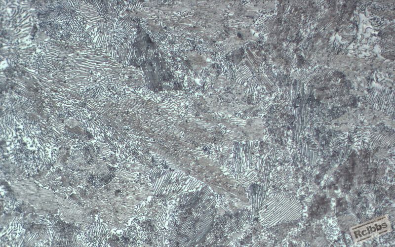

表层的片状珠光体区
约500×
过度区组织
约500×
过渡区组织
约1000×

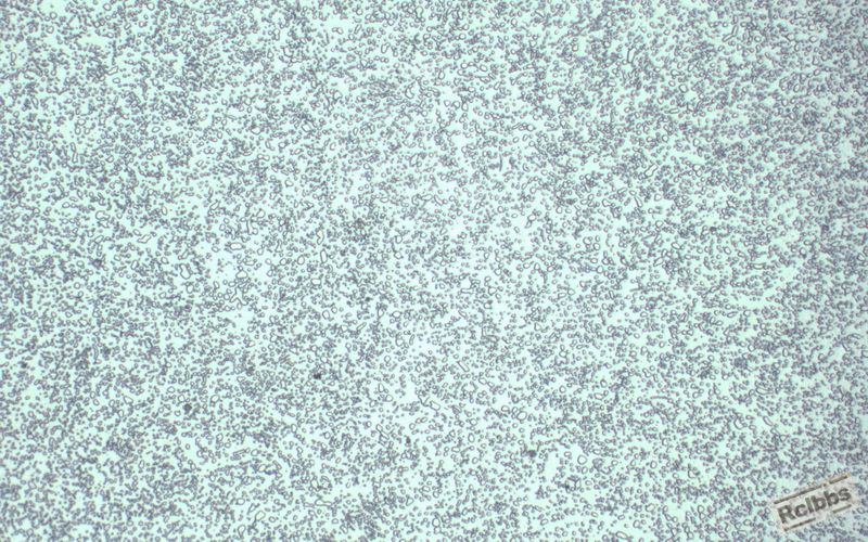

心部球化组织,评3.0级(JB/T 1255-2001)
约500×

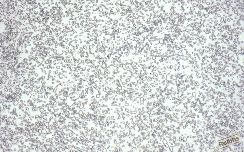

心部球化组织,评2.3级(SEP-1520)
约1000×
内部意见分欠热和过热两种,特请教专家,谢绝纯结论回复。

以上图片的表层片状珠光体肯定不是脱碳层,因为炉内气氛没有变化,之前脱碳层一直稳定在0.15之内的

从表层到心部组织看,个人意见是过热引起的球化组织,心部球化颗粒大小不是均匀的,表面是粗片状珠光体温度有些偏高,或者冷却不当引起
这里补充一下,表面过热是材料偏析和脱碳引起的,心部组织合格
发表于 2010-5-12 17:46:50 | 显示全部楼层
从图片上看材料表层约0.4mm深度组织与基体存在很大差异。认为炉中加热状态下材料表面与心部温度不会而出现太多差别,愚以为组织这种差异不是温度问题带来,而是由于化学成分出现差异所致。这种化学成分差异只有查找脱碳或贫碳方面的原因才是。
发表于 2010-5-14 11:53:29 | 显示全部楼层
外表面有脱碳的现象,次表面我认为还是化学成分出现差异,我们也退火这种钢材没有发现这种情况.

欠热可以排除,因为表面欠热,心部温度应该更低,怎么可能得到好的球化?
发表于 2010-7-1 16:04:10 | 显示全部楼层
我现在正处理这个问题,和楼主的情况一模一样。经过热酸洗证明是钢材的偏析。且比较严重。但也做成成品,损失比较大。教训啊!
发表于 2010-7-1 16:30:22 | 显示全部楼层
从第一张、第二张金相来看,存在脱碳层、贫碳层及正常组织的变化;从楼主描述是属于有气氛保护的退火炉(氮气?),可能是设备出现了问题或操作失误引起。对钢材加工不熟,但个人猜测不应该出现表层这样的情况。建议楼主调查设备状况或检查操作过程。
发表于 2010-7-2 15:30:28 | 显示全部楼层
材料偏析所引起的脱碳现象。
不存在什么欠热,过热的现象,因为心部组织那么好。

材料偏析不会这么严重吧?也不会这么均匀吧?过热可能性大一些。

这样的式样是否是个例?如是:则有可能是靠近加热元件的部分零件过热;如不是:则有可能是保温时间过长,贫碳引起.
