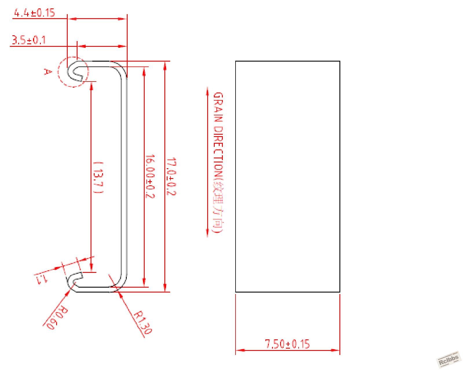

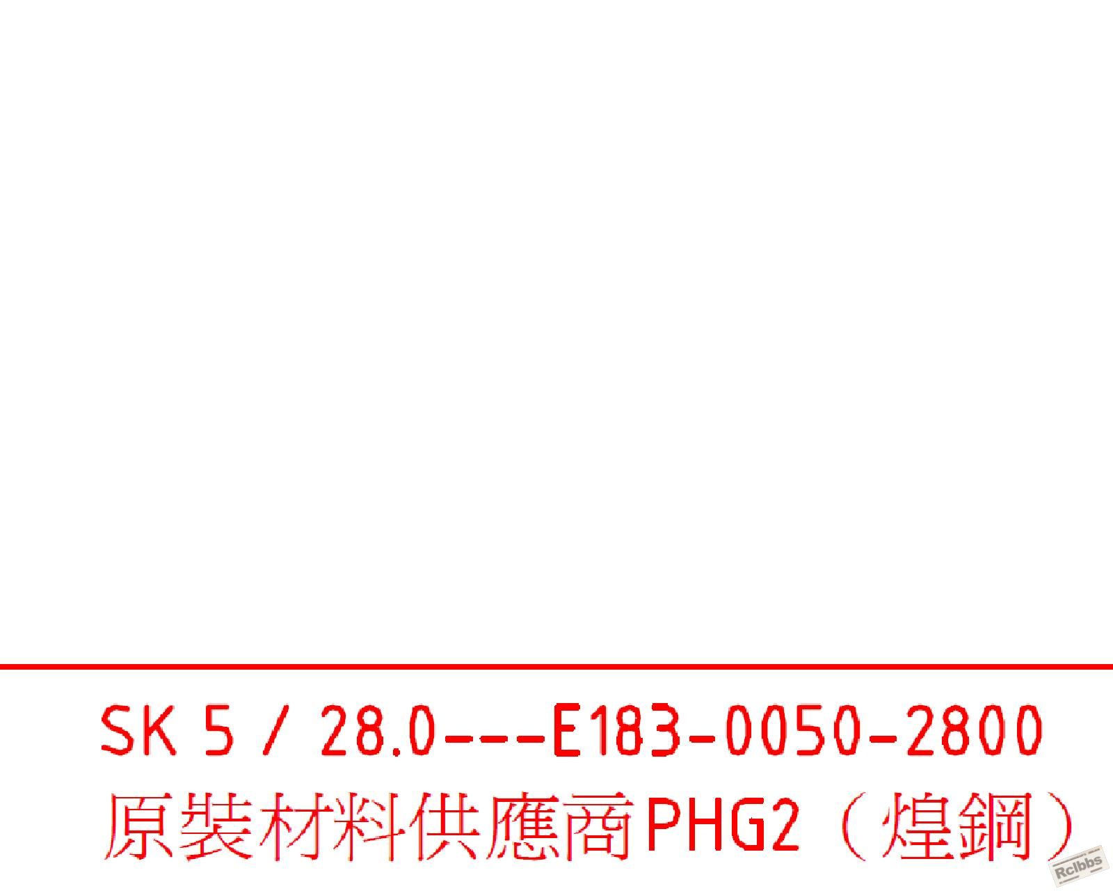

產品材料:SK5
熱處理硬度:HRC49~53

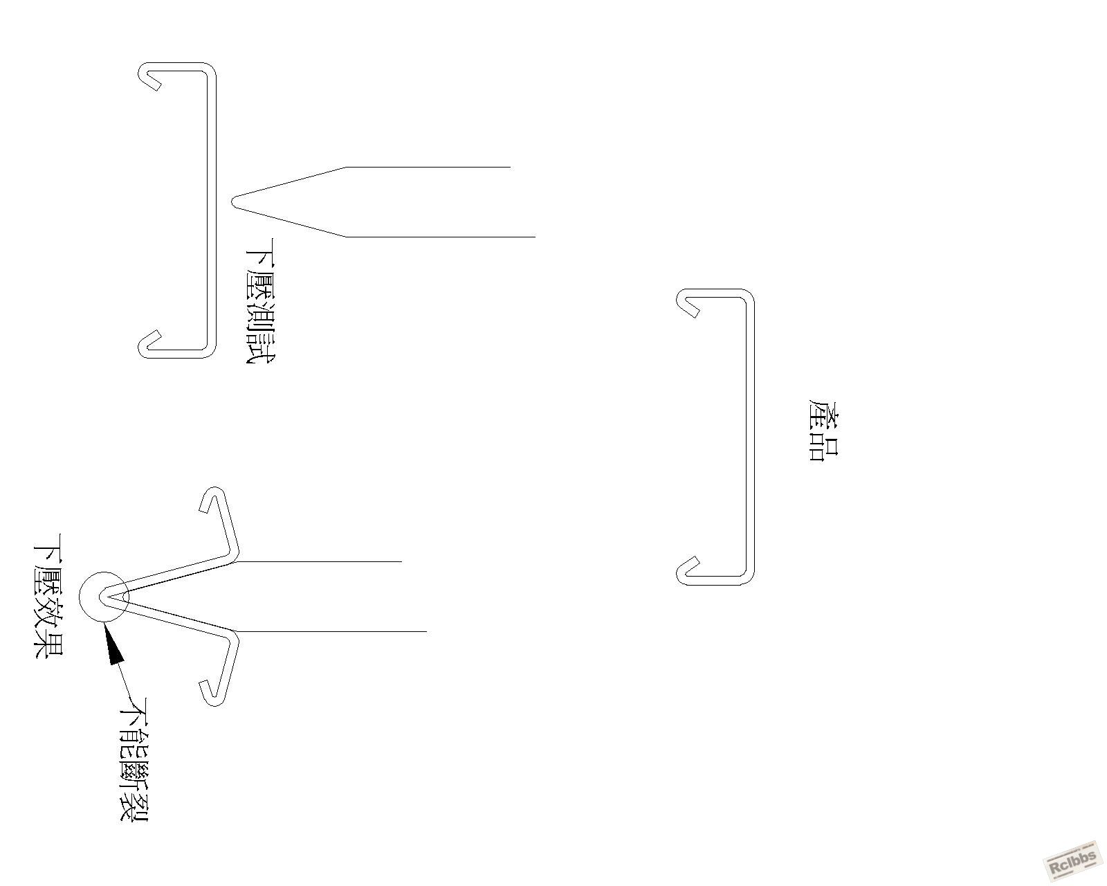

要求:以產品中心垂直向這彎方向下壓至角度30度不斷裂,后續電鍍環保彩鋅
目前問題氫脆弱,由于熱處理硬度偏高,折彎會產生斷裂,電鍍后更嚴重
另外請教下熱處理的幾種方式的要求及其特性
鹽浴淬火 碱浴回火 真空热处理 调质  渗碳(氮)热处理
產品

 楼主| 发表于 2010-5-14 11:33:57 | 显示全部楼层
回复 2# yangxinshan
    現在我試驗了4種電鍍工藝,效果如下
工藝        細致工藝                                                           抽樣數(pcs)   V折斷裂(pcs)抽樣合格率(%)
電鍍1        碱粉除油----清水洗----电镀----除氢(180度8H)----返电镀----钝化        50        33        34
電鍍2        碱粉除油----清水洗----电镀----除氢(230度8H)----返电镀----钝化        50        10        80
電鍍3        碱粉除油----清水洗----电镀----除氢(180度8H)----钝化                   50        25        50
電鍍4        除氢(180度8H)----碱粉除油----清水洗----电镀----钝化                   50        2        96

 楼主| 发表于 2010-5-14 14:58:32 | 显示全部楼层
回复 5# 孤鸿踏雪
此件是沖壓成型后熱處理再電鍍,測試是以一V(30度)沖頭垂直向下做裂痕測試,要求一次壓形不能有斷裂痕及斷裂。
試驗過程中常常出現狀態是:
                           1.直接斷裂   2.未斷有裂痕
