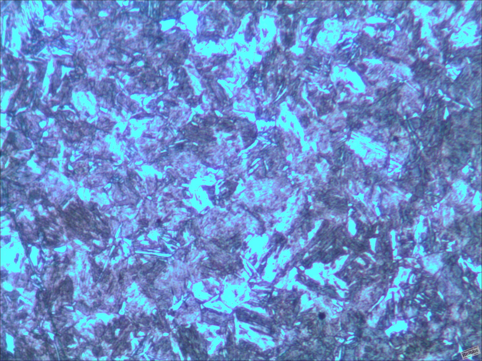

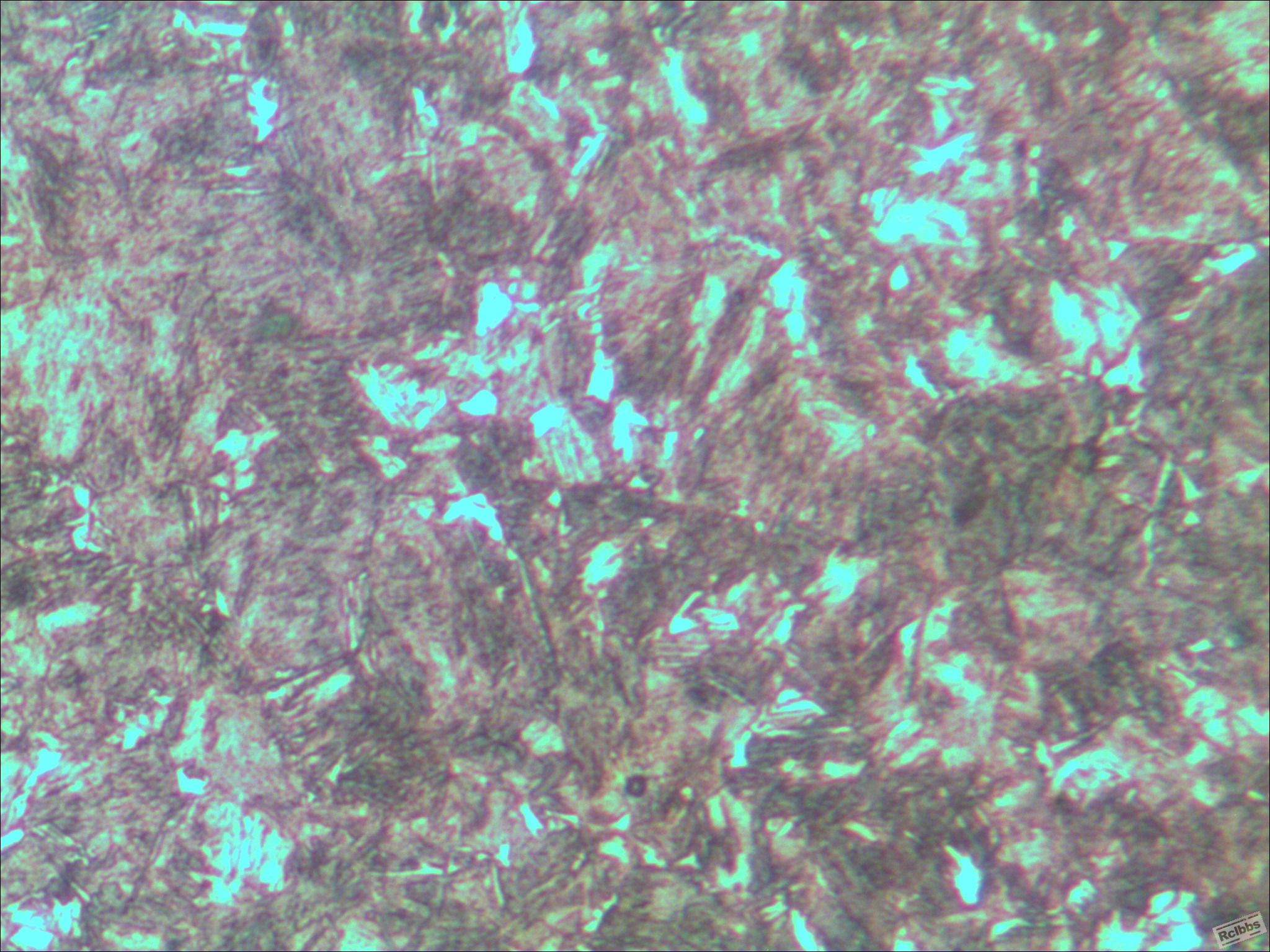

各位前辈大家好,我遇到一个难题,20CrNiMo材料在热处理时淬不上火,材料所有元素含量在国标要求范围内,我们用光谱打过,很简单的一个产品,直径11mm长35mm的销轴。淬火温度900~910度,到温后保温8分钟。金相组织显示好象铁素体非常多,因为不是热处理专业的所以看不懂。希望大家能给分析一下。在此拜谢大家了。
淬火金相1
淬火金相1
淬火火金相2
淬火火金相2
发表于 2010-5-17 16:19:13 | 显示全部楼层
保温时间不够 半小时以上
发表于 2010-5-17 16:27:11 | 显示全部楼层
这种材料,如果不是渗碳淬火,直接低马淬火,本身硬度就不高。说一下你工件的硬度。看你的组织,没有低碳板条状马氏体。
发表于 2010-5-17 16:53:33 | 显示全部楼层
硬度不够,我之前也遇到过这种情况。
发表于 2010-5-17 18:34:19 | 显示全部楼层
看铁素体形态,好像未溶的,是保温时间不够吧

发表于 2010-5-17 21:11:41 | 显示全部楼层
淬火温度(奥氏体化)温度低了,要930-950度,铁素体才能完全溶解,可以用水冷,得到低碳板条状马氏体。
