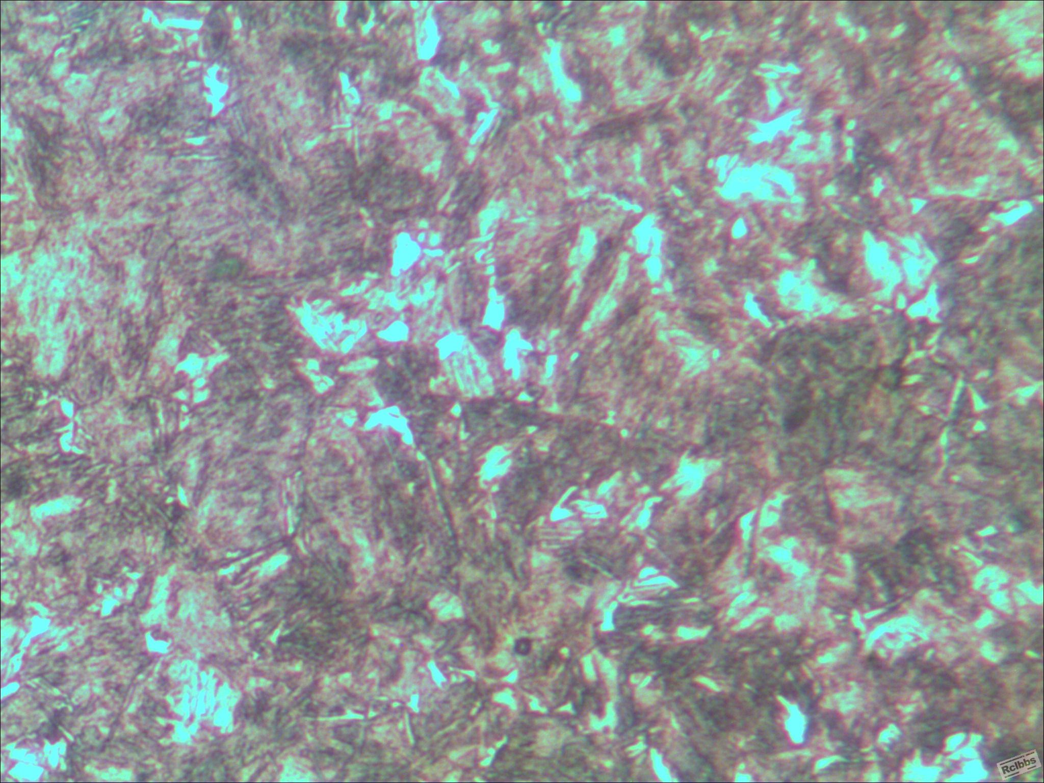

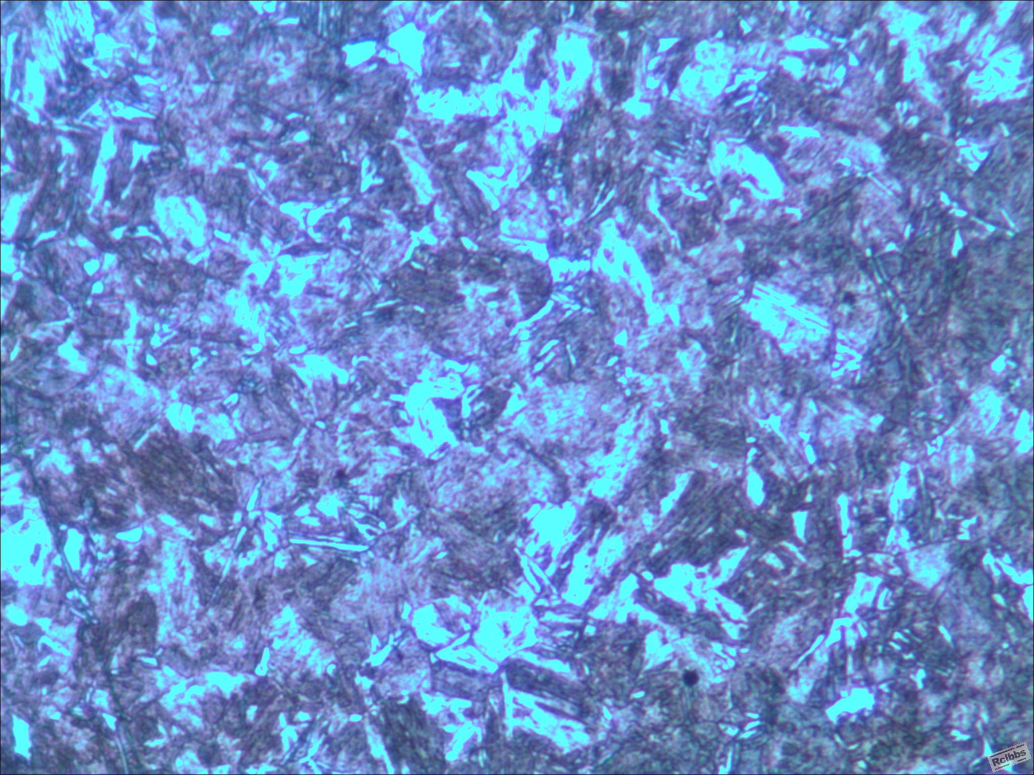

各位前辈大家好,我遇到一个难题,20CrNiMo材料在热处理时淬不上火,材料所有元素含量在国标要求范围内,我们用光谱打过,很简单的一个产品,直径11mm长35mm的销轴。淬火温度900~910度,到温后保温8分钟,用冷水冷却淬火。金相组织显示好象铁素体非常多,因为不是热处理专业的所以看不懂。希望大家能给分析一下。在此拜谢大家了。
淬火金相组织1

淬火金相组织2

发表于 2010-5-12 17:27:51 | 显示全部楼层
材料不对吧?化验一下成份
签到天数: 1542 天
发表于 2010-5-12 17:47:32 | 显示全部楼层
我想知道的是你为什么要直接淬火而不渗碳淬火?
签到天数: 674 天
发表于 2010-5-12 17:54:43 | 显示全部楼层
淬火温度920~930度,到温后保温20分钟,用盐水冷却淬火。保温时间根据装炉系数
发表于 2010-5-12 18:57:12 | 显示全部楼层
温度比较低,保温时间短
签到天数: 51 天
发表于 2010-5-12 19:11:25 | 显示全部楼层
