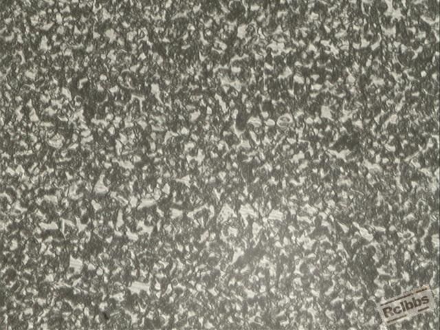

36Mn2V做了个试验,组织不是太理象,当时采用的工艺:750-760度保温120min,炉冷到500度出炉;金相如下:
请问该组织是什么组织?有球化珠光体存在吗?

发表于 2010-5-12 19:47:20 | 显示全部楼层
看不清,看退火组织腐蚀要适中。
签到天数: 36 天
发表于 2010-5-12 20:28:50 | 显示全部楼层
反正我是没有看出来
签到天数: 446 天
发表于 2010-5-12 20:40:46 | 显示全部楼层
这样的图,还是很难分出来啊
发表于 2010-5-12 21:56:26 | 显示全部楼层
应该是有
不过侵蚀重了,看不清楚
发表于 2010-5-12 22:16:23 | 显示全部楼层
这是用什么腐蚀的?感觉腐蚀很深啊才!!
发表于 2010-5-12 23:27:58 | 显示全部楼层
是P加F.无球化体
发表于 2010-5-13 09:43:48 | 显示全部楼层
看不出球化珠光体,我看倒像粒状贝氏体。
发表于 2010-5-13 10:33:49 | 显示全部楼层
好像是P加F,腐蚀太深了看不出来。
签到天数: 40 天
 楼主| 发表于 2010-5-13 10:51:06 | 显示全部楼层
我用的是4%硝酸酒精腐蚀的,想得球化组织,是不是保温时间过短了呢?能否给个工艺谢谢!
发表于 2010-5-13 17:34:02 | 显示全部楼层
没有球状珠光体,做一下硬度吧,肯定要高,类似粒状贝氏体
签到天数: 21 天
发表于 2010-5-13 18:09:45 | 显示全部楼层
感觉放大倍率不太对,是400倍吗?另外腐蚀有点深了
发表于 2010-5-13 20:16:35 | 显示全部楼层
有太多的球化工艺.针对不同的材料选择不同的球化工艺.你可淬火后高回
签到天数: 93 天
发表于 2010-5-13 22:05:01 | 显示全部楼层
没有球化珠光体,估计保温温度高点了,冷却速度快点了。
发表于 2010-5-14 10:13:59 | 显示全部楼层
零件多大?使用的是什么设备?
